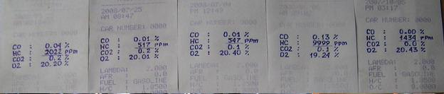

Вот, например, эти ТНВД все безоговорочно - на замену. С новыми насосами CH стало 0-0,1 kppm (после замены масла или выпаривания его пробегом) на всех тачках:
