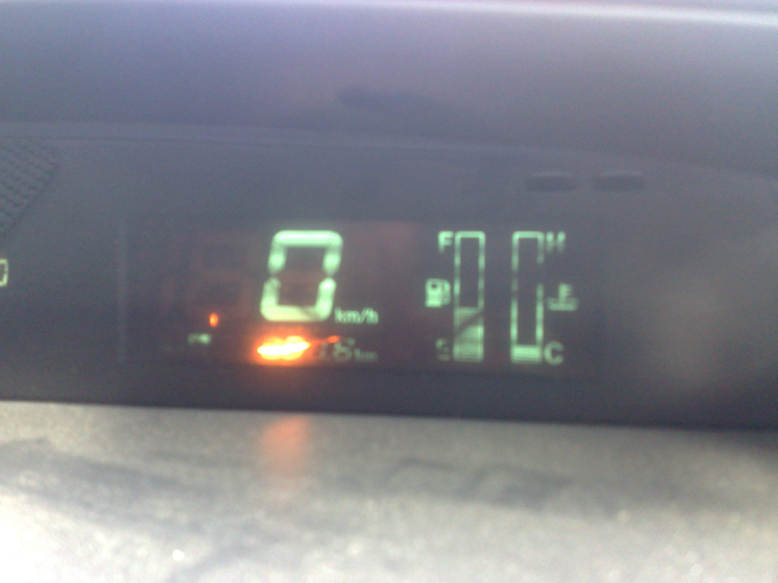

Ситуация знакомая многим владельцам 50-ых: постепенно выгорает панель приборов, сейчас стоит самая простая. Подскажите где можно приобрести (или у кого заказать) панель с тахометром для SV55 (4WD, рестайлинговая)

отваливаются нити подсветки, падают на другие, в результате хаотично появляются яркие красные полосы на экране. Спустя недели они пргорают полностью и остаются черные полосы на приборной панели, становятся нечитаемыми пробег. индиктор топлива, температуры. На форуме уже обсуждалось

под ними появляются красные полосы, очень яркие.

на разборы местные звонил, отвечают туманно, дескать есть от переднего привода, на 4WD нет и не будет... а если от переднеприводной панель ставить то индикации топлива не будет. Может кто подскажет, проверенных людей, из Владика отправить искомое или из Японии.

Такая же история(( Заказывал с Владивостока два раза, один раз прислали без тахометра, второй с мультивиженом, а у меня третий вариант, с тахометром, но без мультика, хотя в заказе ставил имееносвой вариант. В итоге две панели лежат. Интересно а существует ли возможность перепаять правый дисплей? Может кто уже делал?
Да, переставляются, даже перепаивать ничего не придется. Вот тут про это писал viewtopic.php?t=992493&start=90. (только это были панельки 98г.в и 2WD)
