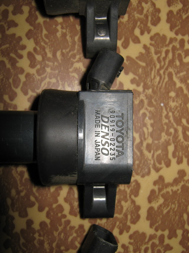

СообщениеДобавлено: 01 июл 2009, 12:44
Зарегистрирован: 03 мар 2008, 04:00
Сообщения: 235
О машине: AZV50 1AZ-FSE 01г.
на корону 90919-02235
на висту 90919-02247
Корона с 3S, Виста с 1AZ.
Так что не подходят.

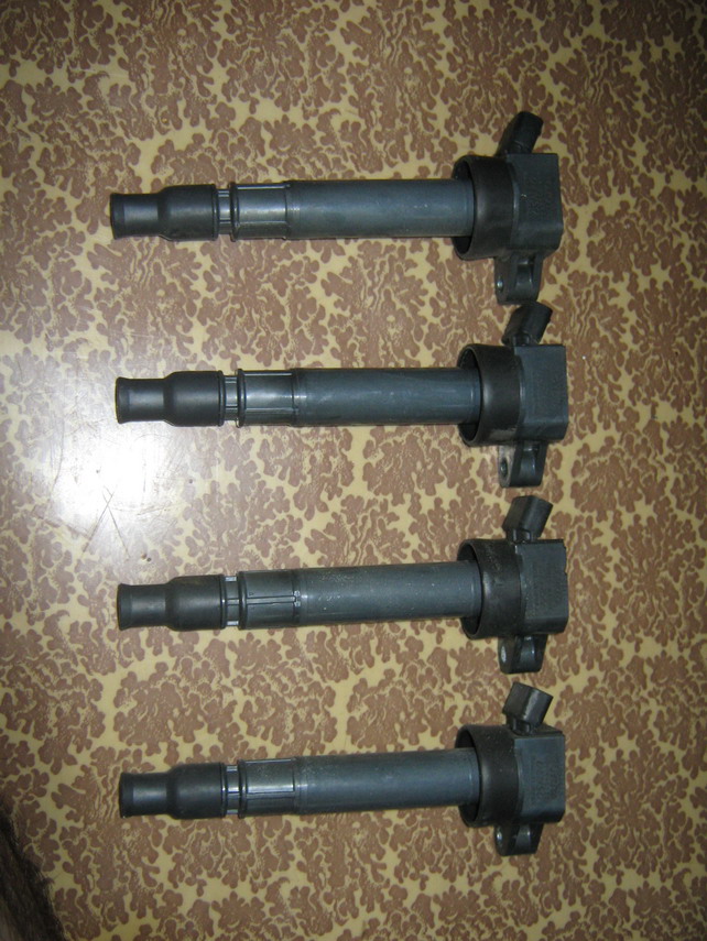

СообщениеДобавлено: 10 июл 2009, 09:57
Зарегистрирован: 03 фев 2006, 04:00
Сообщения: 44
фиг знает сколько они стоят. есть 4 штуки. по 700 руб/шт устроит?
