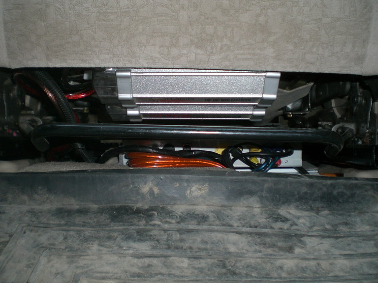

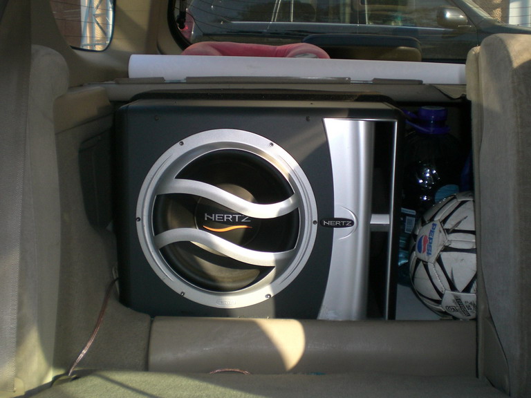

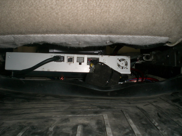

Могу поделиться небольшим опытом по замене музыки в Ардео.
- Снята штатная магнитола
отпаяны некоторые блоки и спрятаны под кожухом (минусы: не пикает при нажатии джойстик, не выставляются часы по спутнику)
- куплена рамка на existe
- поставлена мультимедийная станция Alpine IVA 310RB (с выдвижным монитором 7", кроме него есть штатный монитор 7")
- поставлен усилитель Blaupunkt, 4 канала (2 на саб + 2 на передние колонки)
- заменены передние колонки 13", больше не влазят
- поставлен саб Hertz 12"
- поставлен конденсатор
- установленна диодная подсветка ног (переднего пассажира еще подсвечивает неоновая лампа на конденсаторе)
водительское сидение - электрическое + под ним стоит блок навигатора, по этому все элементы ставились под переднее пассажирское. Саб поставлен в багажник за сидением, направлен в салон.
В планах (которые корректируются финансовым кризисом):
шумка, замена задних динамиков, третий монитор для задних пассажиров на потолке или два в подголовниках.
Комментарий к файлу: саб в багажнике, кресло опущено
sab hertz.jpg [ 104.01 КБ | Просмотров: 1767 ]
Комментарий к файлу: под креслом, вид спереди
kondensator.jpg [ 121.69 КБ | Просмотров: 1750 ]
Комментарий к файлу: под креслом, вид сзади
stanciya.jpg [ 98.7 КБ | Просмотров: 1753 ]

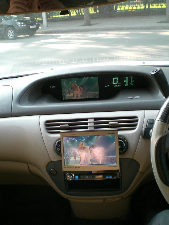

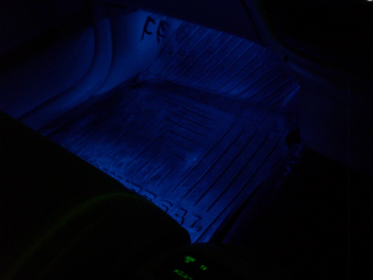

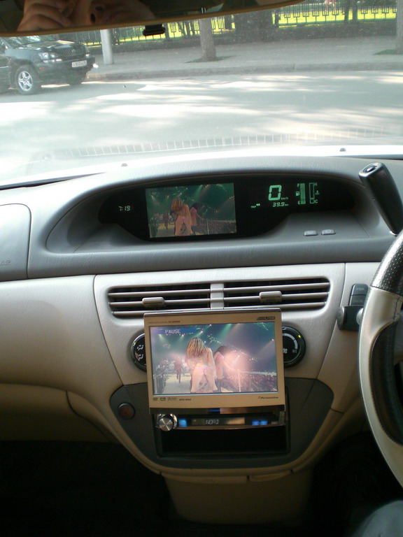

еще фотки
Комментарий к файлу: станция в закрытом виде
tablo close.jpg [ 113.93 КБ | Просмотров: 1872 ]
Комментарий к файлу: станция с открытым табло
tablo open.jpg [ 102.03 КБ | Просмотров: 1932 ]
Комментарий к файлу: подсветка ног
podsvetka.jpg [ 68.36 КБ | Просмотров: 1753 ]
