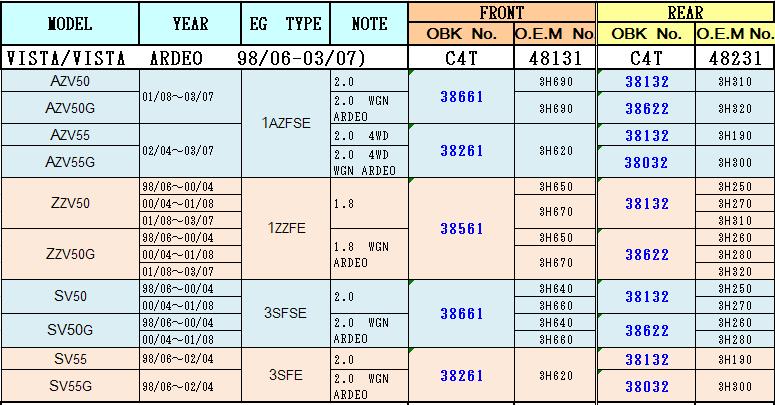

ZZV50 задние пружины аналог OBK C4T-38132 седан, C4T-38622 универсал. Пружины разные! На универсалах и седанах разные задние пружины.

интересно почему у седанов пружины задние одинаковые, а у ардео отличаються 2wd и 4wd
Потому что Ардео 4вд тяжелее на 120 кг. А у седанов разница в 60-70 кг.
