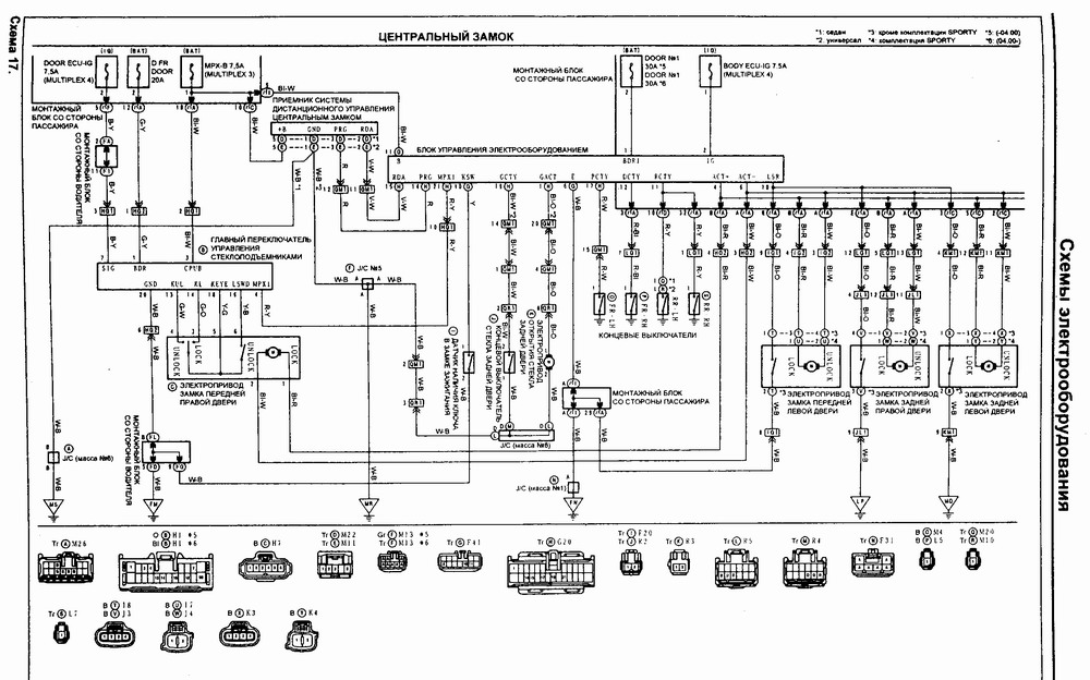

Люди добрые, отсканируйте плз электрическую схему блока управления центральным замком что стоит под бардачком слева. Виста Ардео 2001 года двигатель 1AZ 2WD. Ящик catovsky@mail.ru. Заранее благодарен!

всё что есть о ЦЗ в мануале в виде схем :
стр335 Схема ЦЗ-1.jpg [ 171.06 КБ | Просмотров: 1794 ]

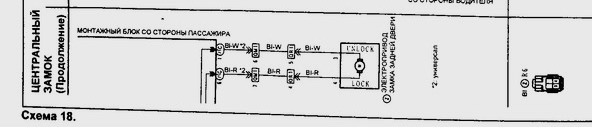

стр336 Схема ЦЗ-2.jpg [ 18.65 КБ | Просмотров: 1734 ]

Спасибо, дружище! Видимо от года выпуска принципиальная схема замка не зависит?
1AZ-FSE
СообщениеДобавлено: 10 сен 2009, 06:49
да не за что, обращайся...
На обложке книги написан 1AZ, думаю принципиально отличий не должно быть...
