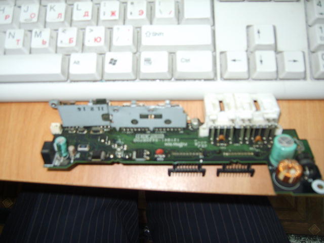

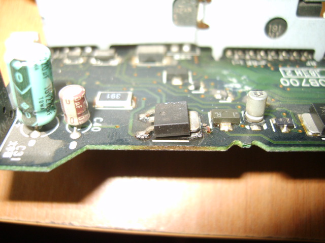

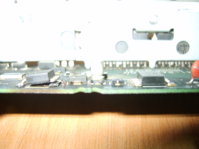

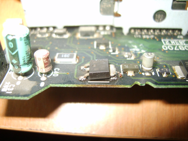

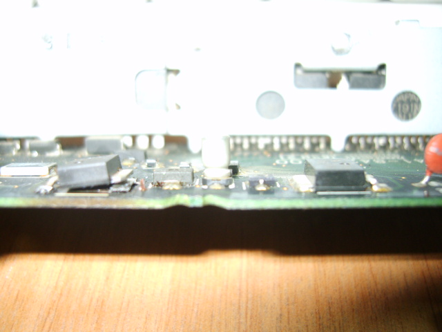

ТАкая же хрень с магнитолой. периодически коротило в правом переднем динамике, гас мультик (температура, пока показание датчика не поменяется), иногда колом вставал на минуту примерно и начинал проигрывать опять...в общем ничего нового. Кстати вентилятор начинал крутиться при повороте ключа зажигания.
Я её разобрал и на плате, к которой подходит шлейф питания одна деталька (их там рядом стоят две) приподнялась от платы (одновременно потеряв контакт) и потемнела. Судя по внешнему виду - сгорел. Может быть есть у кого-нибудь схема что-бы прозвонить эту плату?

...ну или может кто подскажет наиболее безболезненный выход - без музыки-то шило.
Обратиться к профессионалам :)
