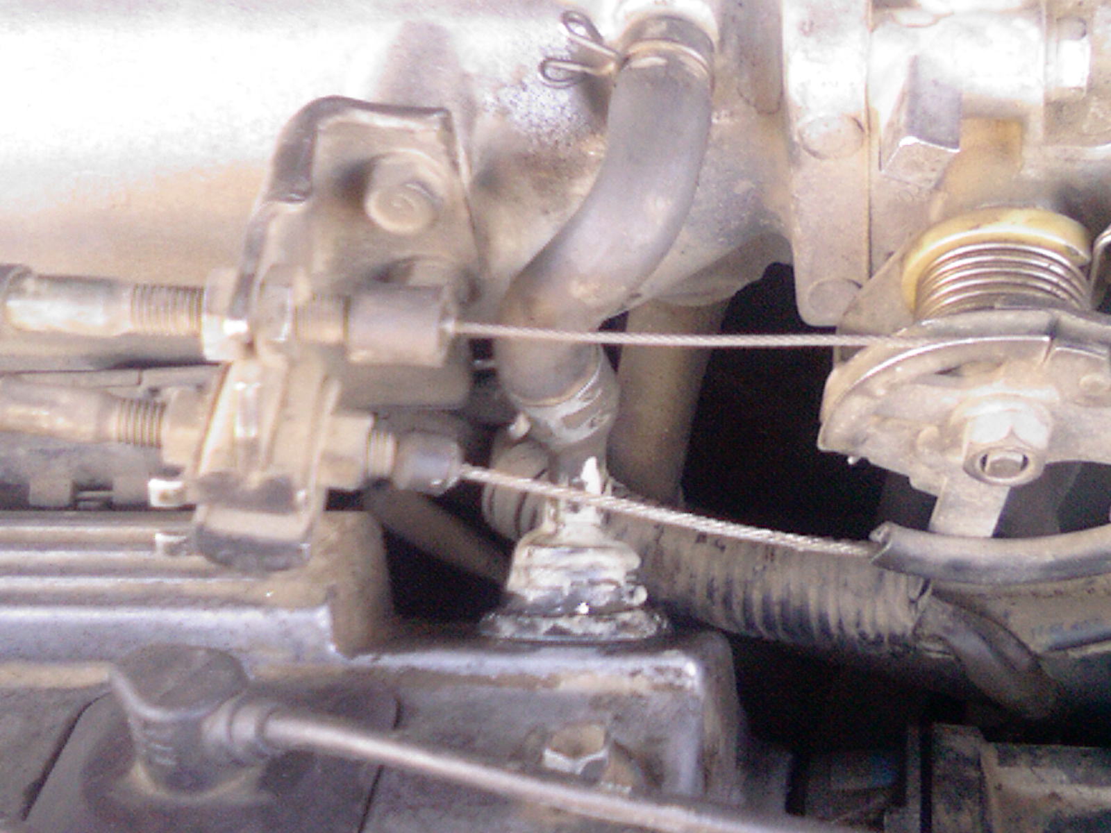

Возле дроссельной заслонки, где тросики подходят, от клапанной крышки к впускному коллектору подходит патрубок. Хотел его снять а он отломился, пришлось снимать какой то клапан с клапанной крышки, поддел отверткой. Предыдущий владелец видимо его сломал и заклеил, теперь я его сломал. Так вот, данный клапан пропускает воздух только в сторону клапанной крышки то есть в двигатель, зачем это нужно понять не могу. Обычно же отсос газов идет в впускной коллектор. Поставил все на место, клеить не стал, обмазал герметиком, благо патрубок держит отломанную часть клапана. Кто может знает зачем этот клапан?

Фото для наглядности

На верное этот клапан срабатывает при избыточном давлении под крышкой клапанов.А так вроде не у кого конфликта с этим клапаном не было,стоит и пусть стоит.
Да не может он сработать при избыточном давлении в картере, он сработает только при избытке в наружном воздухе, что в реале невозможно.

Да это обычный сапун. Нужная вещь.
Сапун - устройство для соединения внутренней полости картеров механизмов с атмосферой. Сапун предотвращает повышение давления во внутренней полости картера и связанное с этим выдавливание масла через неплотности соединения картера, а также не допускает подсасывания пыли во внутреннюю полость картера.
