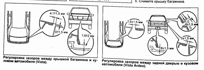

ПРИВЕТ ВСЕМ !!МОЖЕТ КТО СТАЛКИВАЛСЯ -КАКОЙ ЗАЗОР ДОЛЖЕН БЫТЬ НА КРЫШКЕ БАГАЖНИКА (ОРДЕО)МЕЖДУ КРЫЛОМ И КРЫШКОЙ ??? (БЫЛ УДАР В ЗАД А ЗАЗОРЫ КАКИЕ НЕ ЗНАЮ )ЗАРАНИЕ СПАСИБО

сколько не смотерл - у всех зазоры разные и "кривые" - чт между крыльями и дверью, что междуоткидным стеклом и дверью, что между откидным стеклом и боковинами.
В и тоге вывод -либо все битые, либо все кривые
ПыСЫ: завтра книгу гляну - там в мануале размеры вроде есть

меня зазоры тоже удивляют на багажной двери, порядка 5мм по периметру, не битая и дверь не снималась ниразу это точно, а вот зазоры есть, даже амортизаторы видать))) тоже поначалу думал косяк, потом обратил внимание, что у других такая же фигня, значит норма))

можете тоже удивиться, особенно верхнему ~7мм))
стр234 зазоры.jpg [ 56.95 КБ | Просмотров: 1260 ]

спасибо огромное -очень помог ,отомщу тем же :lol:
