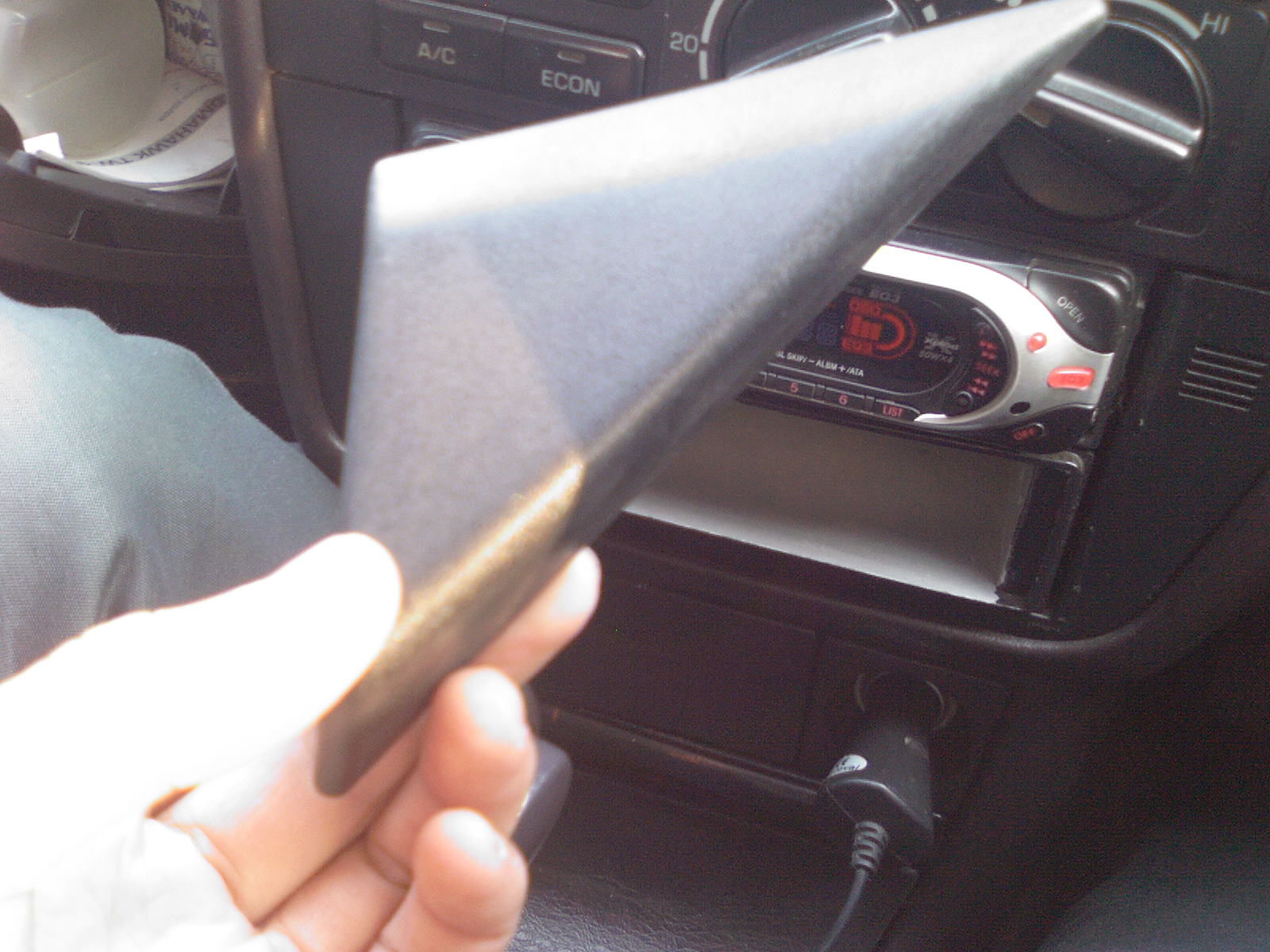

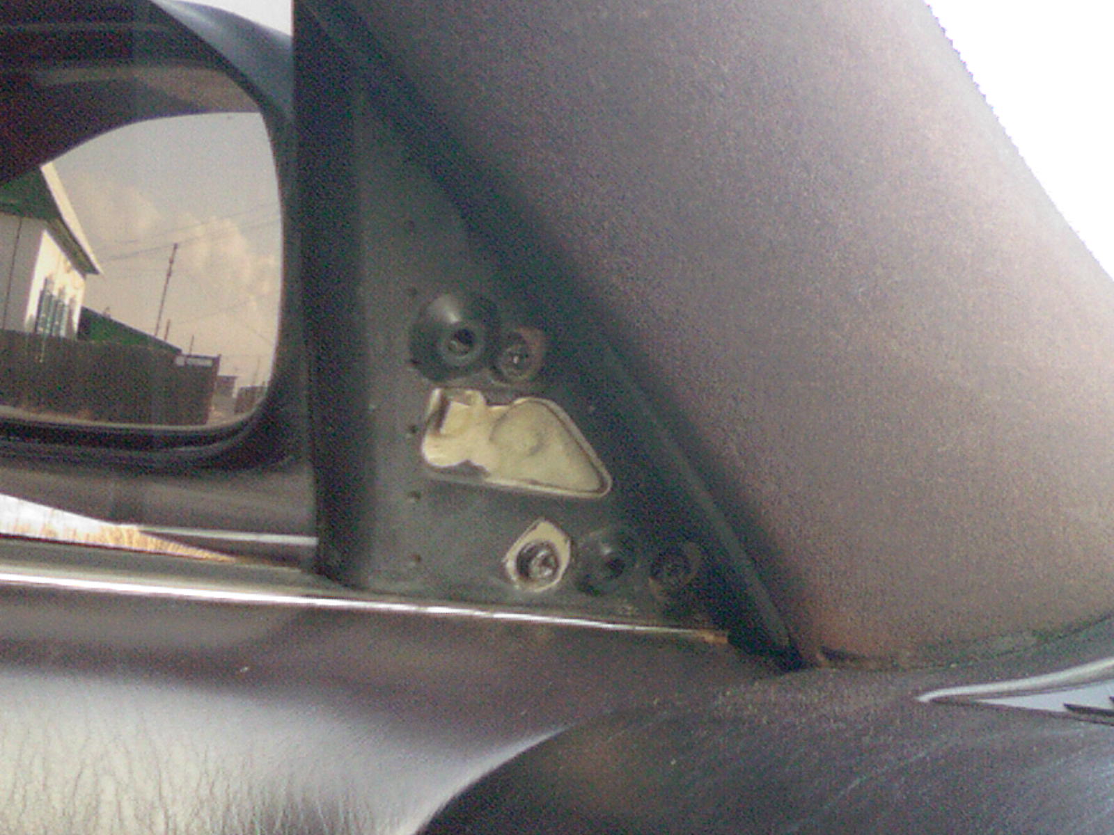

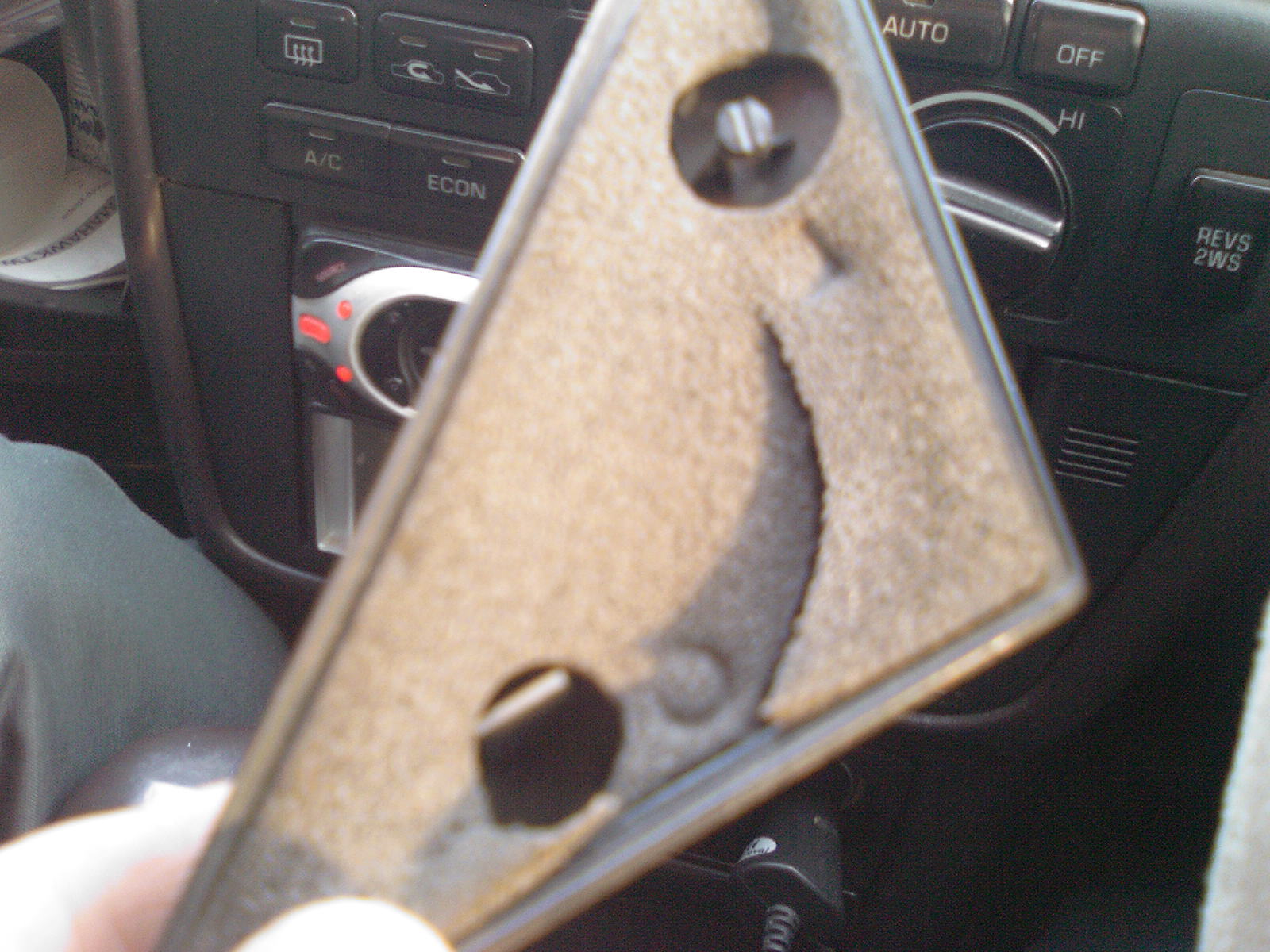

Снимал на морозе уголок на двери и случайно отломил все клипсы. Как теперь прикрепить этот уголок на место не знаю. Уважаемые Виставоды, может у кого есть какие идеи? Фото выкладываю.

Я вкручивал саморезы с подходящими по размеру головками и длине и все отлично встает на место. Это когда у меня SV-32 была.
СообщениеДобавлено: 08 янв 2010, 01:16
Добавляю: шурупы вкручиваешь в оставшуюся часть клипсы головкой к месту крепления не насквозь и желательно предварительно засверливаешь.

Знакомая фишка, я клеил этот уголок на двухсторонний скотч, потом канцелярским ножечком подрезал лишнее, и все. у меня на этих уголках высокочастотники прикреплены!

Всем спасибо! Попробую ваши советы. :D
