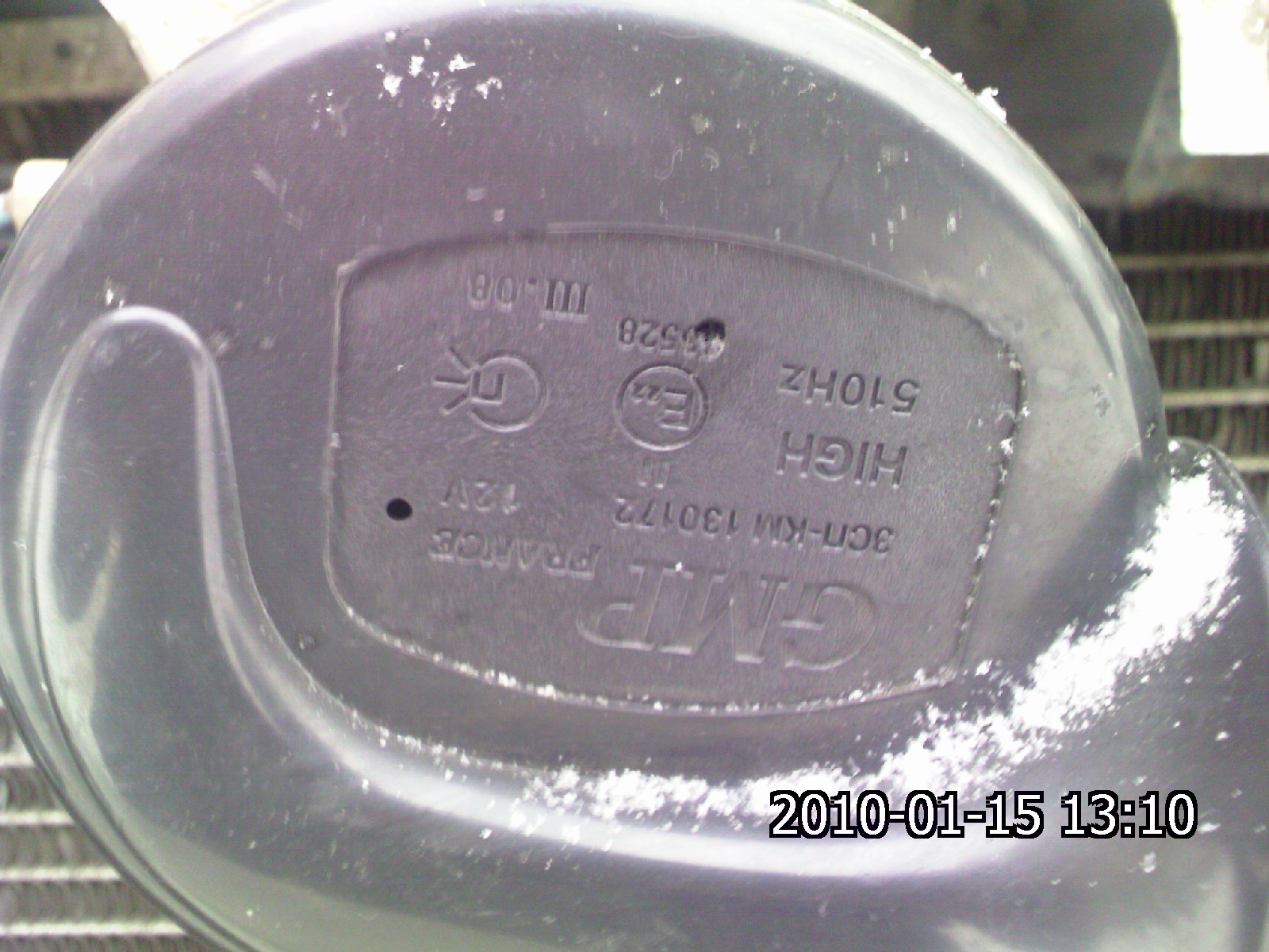

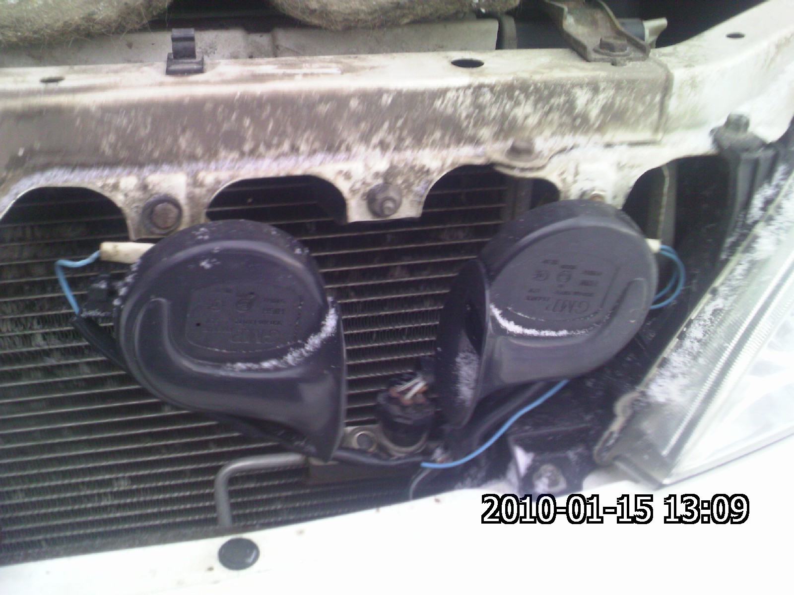

Вот как у меня сделано. В морозы до -45 все работает, наверное у вас дело все же не в кнопке на руле...
2010-01-15-253.jpg [ 330.76 КБ | Просмотров: 1844 ]
2010-01-15-256.jpg [ 369.41 КБ | Просмотров: 1839 ]
Vista Ardeo, 1ZZ, 2001 год

В КрасГазСервис в Красноярске. Да их в любых магазинах запчастей для ГАЗ продают.
