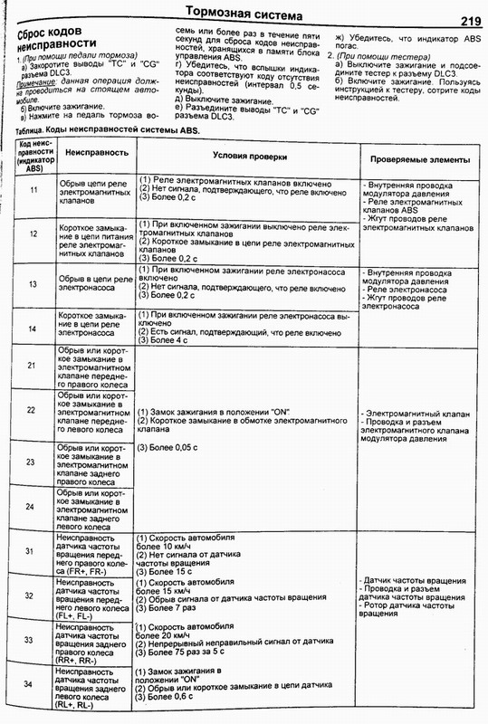

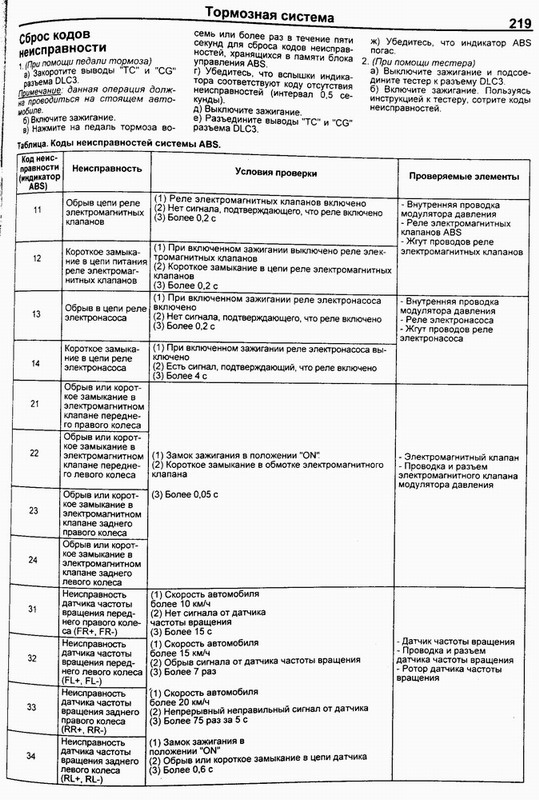

При самодиагностике выдает код ошибки 37. Что за ошибка? кто знает?
TOYOTA VISTA ARDEO 1ZZ-FE 2000г.
СообщениеДобавлено: 28 янв 2010, 14:18
37 нет в таблице, чтото не прально делаешь, либо считаешь, либо замыкаешь!
коды неисправностей ABSстр219.jpg [ 149.16 КБ | Просмотров: 1188 ]
коды неисправностей ABSстр220.jpg [ 175.23 КБ | Просмотров: 1200 ]

Замыкаю вроде правильно как сказано на форуме и по книге, да и код считываю - три вспышки, задержка, семь вспышек. а Вот кода такого почему-то нет
