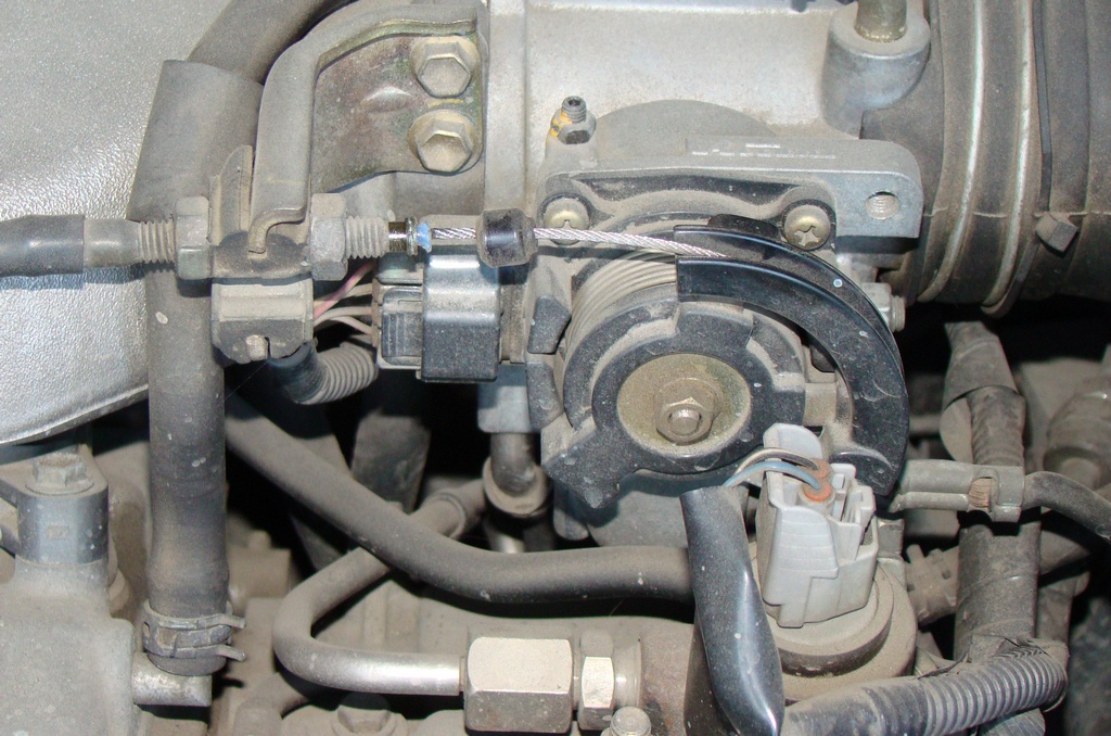

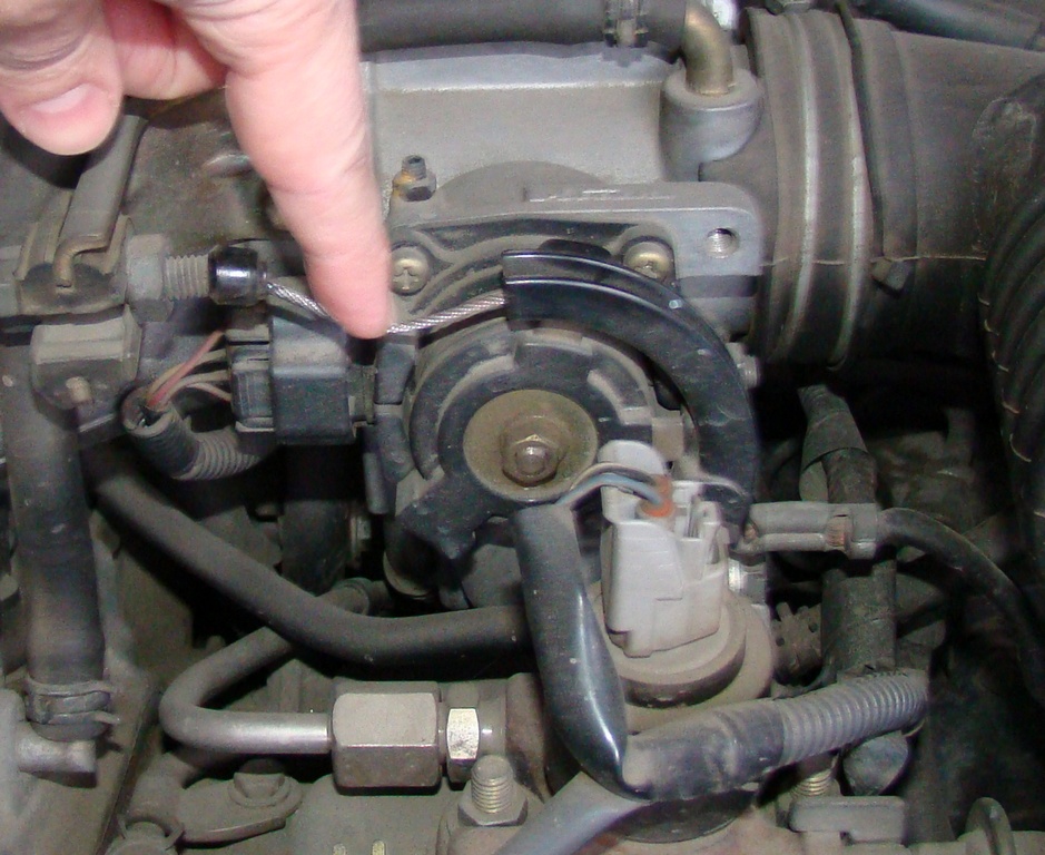

Вопрос по тросику полез посмотрел и вот что увидел. На первом фото вижу отсутствие грузика. На втором. Вот такую слабина тросика. Нормально это? Нужно регулировать и как?
Комментарий к файлу: Вот такая слабина. Нормально это?
DSC01336_cr.jpg [ 263.01 КБ | Просмотров: 3117 ]
Комментарий к файлу: И нет никакого грузика.
DSC01309_cr.jpg [ 304.26 КБ | Просмотров: 3122 ]

СообщениеДобавлено: 22 мар 2010, 01:40
Сообщения: 12745
Не надо, провис должен быть.
