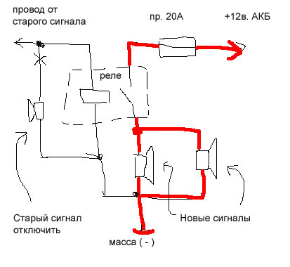

Доброго времени суток! Приобрёл Волговские сигналы (красные с указанием ТУ на корпусе, 2-х контактные без меток + и -) и 4-х контактное реле. Подскажите пожалуйста, как правильно подключить сигналы через реле.
Вот схемка.
Отключаем старый сигнал, вместо него подключаем обмотку реле. Через контакт реле и предохранитель включаем новые сигналы. Не забываем обязательно поставить предохранитель!!!
Красным выделен провод, который подключаем непосредственно на плюсовую клему аккумулятора. Провод должен выдержать 15-20А.

Спасибо огромное за схему! А, то уже 4-ю неделю вожу всё в багажнике.

А я даже не задумываясь подключил компрессор с двумя дудками:
плюс от штата
минус на корпус
поменял предохранитель по капотом с 10 на 15
И усё гуд (вроде), гудит долга и громка и красива
У нас же реле штатное есть,зачем ещё одно???
Поправьте,если не так. Исправлюсь.
плюс от штата
минус на корпус
Проводка в машине рассчитывается на определенный ток. Просто так менять предохранители на больший ток черевато тем, что может сгореть не предохранитель а сам провод. Родные японские сигналы потребляют меньший ток, чем наши отечественные. Для этого и ставят дополнительное реле.

Наши совдеповские сигналы, карявый пластик, обработаный по краям напильником, на одном написано НИЗКИЙ ТОН, на другом ВЫСОКИЙ ТОН. Каждый по 7А потребляют. Практика форумчан показала, что родной предик выдерживает их с подключением вместо штатных с удлинением одного провода, что подтвердилось и у меня.
