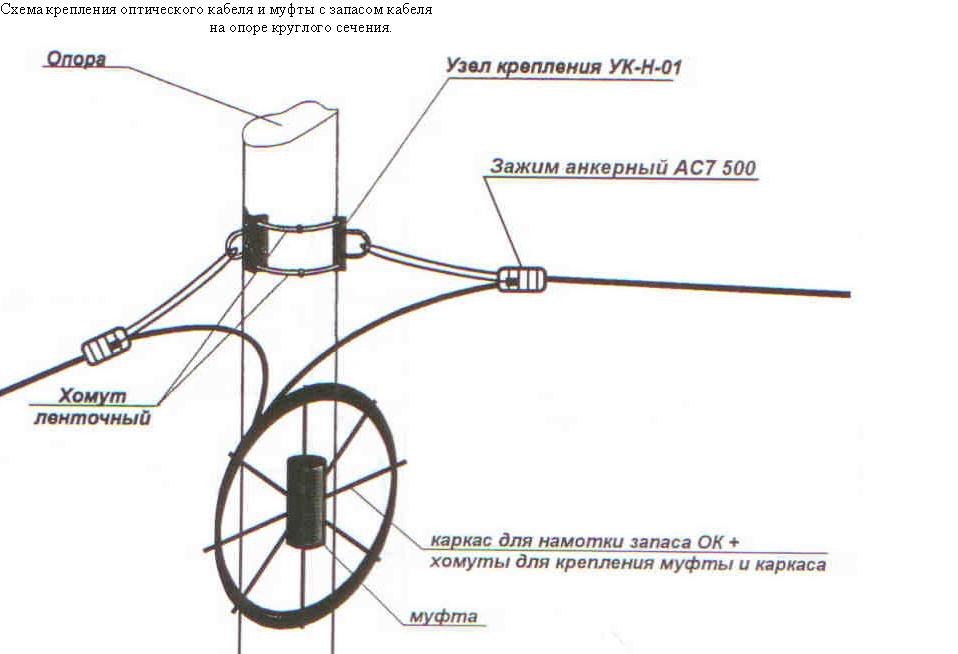

Очень хочу вот про это почитать, потому как я насколько знаю и видел кабеля идут по воздуху, причём можно даже на опорах увидеть муфты на растяжках... Я тогда сразу уточню что имею виду именно ВСЖД...
"Не, ну это вообще сильно конечно...""Очень хочу вот про это почитать.." - не очень понял к чему это?
Кабел прокладывается с расчетом на 25лет службы, а многие ЛЭБ, уже давно как труха, поэтому по ним тянуть не резон!!! ДУмаю это одна из причин подземной прокладки!
Про такие растяжки(картинка)? :)
