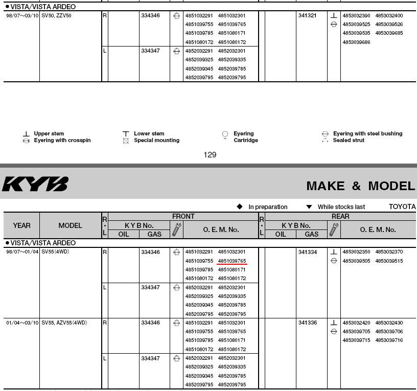

выкопировка номеров из каталога каяба по 50м кузовам, может кому пригодится. см. фото ниже

Номера стоек и амортов на SV55:
Номера оригеналов
- 48510-39765 перед(П) номер по KYB 334346
- 48510-80171 перед(П)
- 48520-39785 перед(Л) номер по KYB 334347
- 48520-39335 перед(Л)
- 48530-39715 зад (ПЛ) номер по KYB 341334 или 341336
Передние походу одинаковый, что на 4WD, что на 2WD, разницу не нашел.
Нашим номерам соответствует KYB Excel-G (газомасляные), которые делятся на разборные и не разборные.
Есть еще Premium, которые типа жесткие и долговечные (синяя этикетка), гарантируют жесткость первые 60тыров пробега...ну это наверное по ненашим дорогам))
информция отсюда: http://www.kyb.ru/products/
