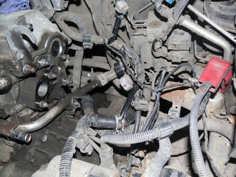

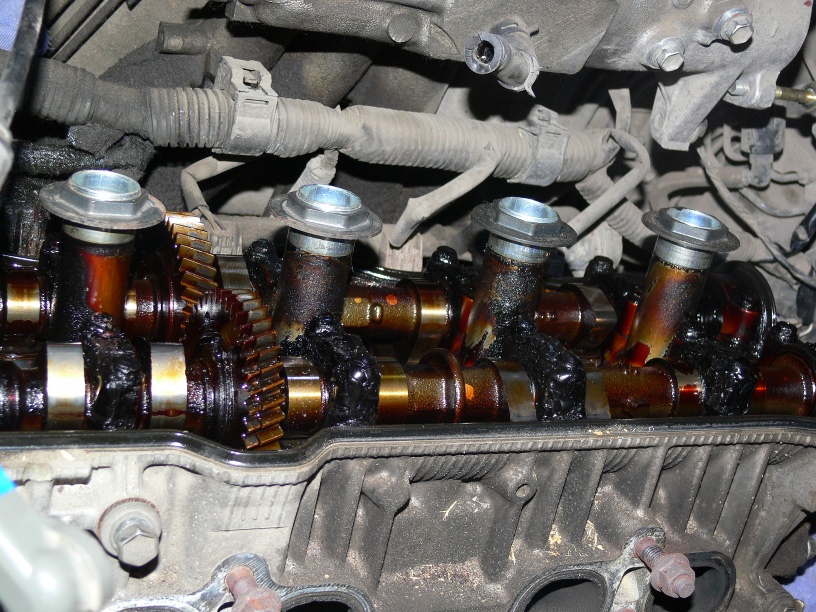

05.07.2010г.

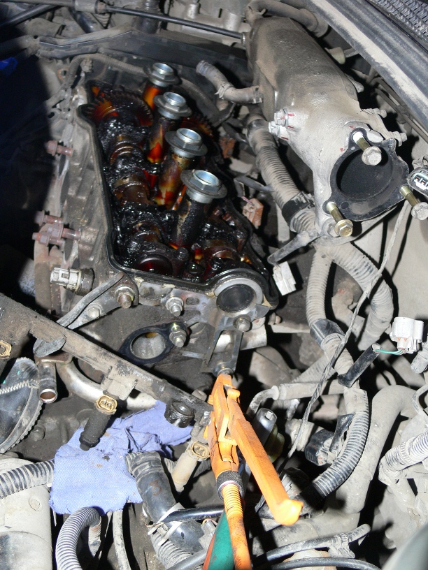

Снял крышку ГБЦ. Внутри гарь и мазут – ладно хоть не зря разбираю. После это отвернул 2 болта и снял топливную рампу (она крепится на проставках). Чтобы отсоединить от нее топливный шланг пришлось топливную рампу держать газовым ключом, а отворачивать разводным. На топливный шланг сразу надел пакет и замотал скотчем, чтобы грязь не попала. Как отвернуть впускной коллектор я до сих пор не понял

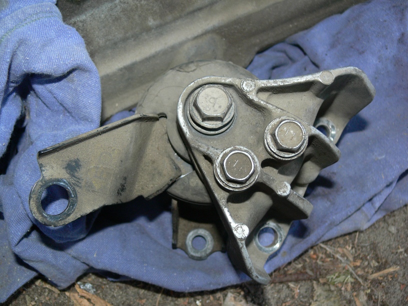

Снял правую опору двигателя. Опора крепится к кронштейну на двигателе болтом и 2-мя гайками. Центральный болт на опоре лучше вообще не трогать. Он у меня был немного отвинчен (в прошлый раз отдал менять ремень ГРМ чудо ремонтникам), потом во время сборки намучался я с закручиванием этого болта. Одну гайку надо отворачивать снизу.
Снял верхнюю крышку ремня ГРМ (она на 4-х болтах).
Комментарий к файлу: Правая опора двигателя
05.06-01.jpg [ 254.6 КБ | Просмотров: 44788 ]

СообщениеДобавлено: 11 сен 2010, 11:11

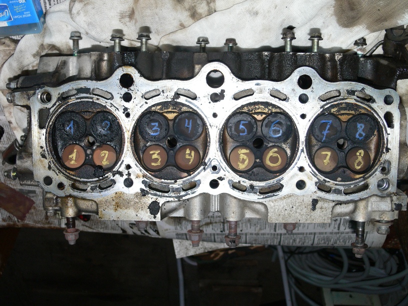

А что это за "грязь"по бокам от шестерни на последнем фото?
СообщениеДобавлено: 11 сен 2010, 11:13
Ну и на предпоследнем тал лучше видно что это?
СообщениеДобавлено: 12 сен 2010, 11:29
Зарегистрирован: 26 авг 2007, 03:00
Сообщения: 60
Откуда: г.Дзержинск, Нижегородская обл.
Не совсем понял вопрос, но думаю так. Зубчатая шестерня, слева и справа от нее кулачки, которые нажимают на толкатели клапанов. А дальше в стороны от кулачков крышки, которыми крепится распредвал. Они все в грязи и есть. :)

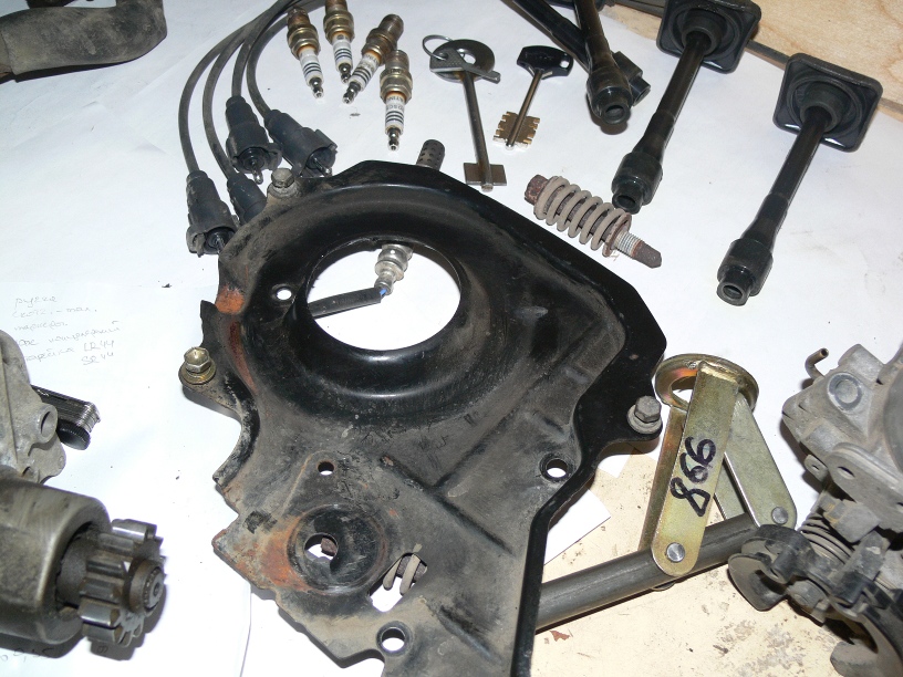

Отвернул стартер. Отвинтил шкив коленвала, вставив отвертку между зубьями маховика со стороны стартера. Болт был очень сильно затянут. Снял шкив, используя 2-х лапный съемник Jonnesway. Снял ремень ГУРа, кронштейн правой опоры с двигателя (3 болта), нижнюю крышку ГРМ (4 болта, 1 длинный – слева), натяжной ролик. Отвинтил шкив распредвала.

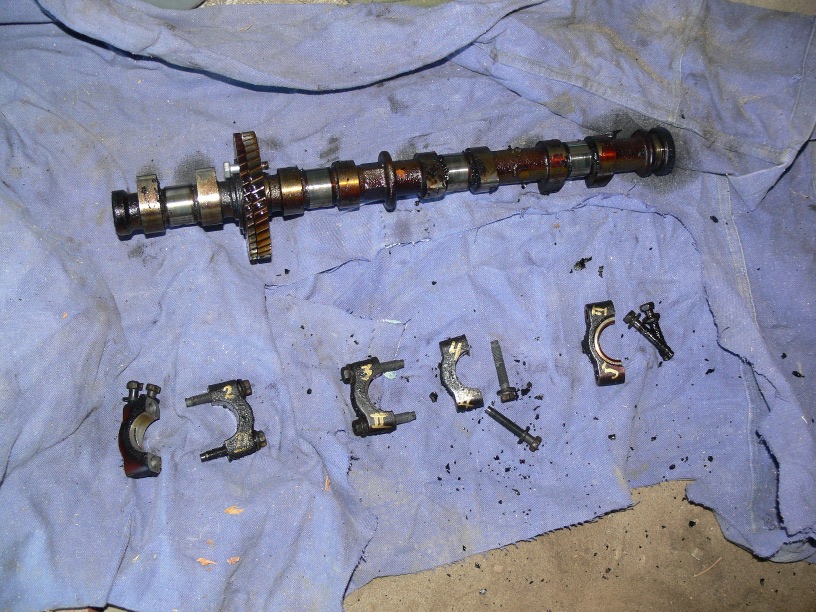

08.07.2010г.
Снял крышку №3 ГРМ отвернув 3 болта. Снял распределительные валы (последовательность отворачивания крышек есть в книжке). Начал отворачивать ГБЦ. Не посмотрел внимательно и вместо звездочки на 12 стал отворачивать шестигранником на 13. Болт №1 немного свернул. Теперь ищу головку-звездочку на 12. Заказал таль.

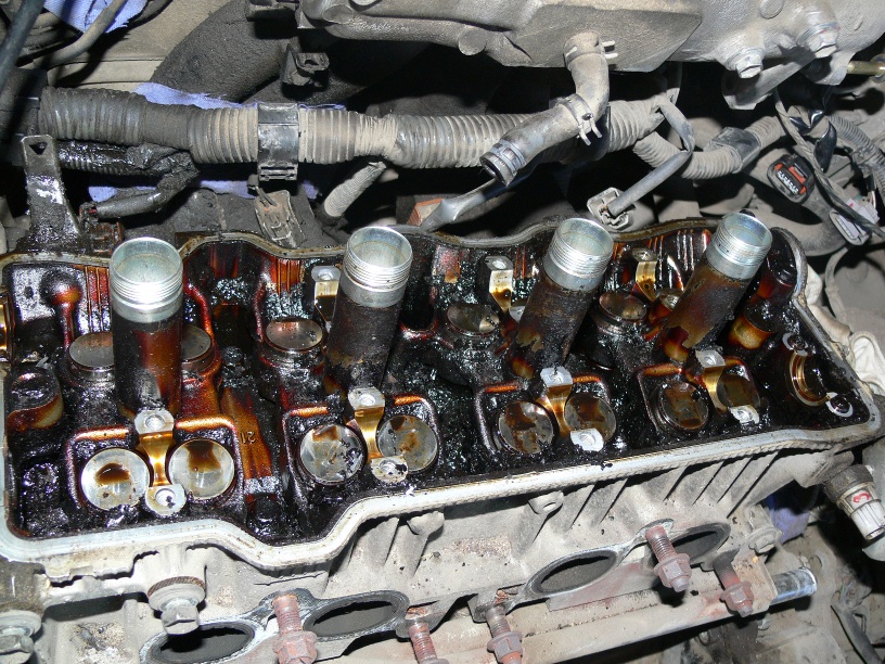

К вопросу о том, почему столько грязи в движке:
Я купил машину, когда на одометре было 145 000, сейчас 185 000. После покупки кушала 2л масла на 10 000км, сейчас 4л на 10 000км. Я лью хорошее (как мне кажется) масло синтетику Liqui moly 5w-30. До меня был залит Castrol полусинтетика 10w-40, причем ниже минимума и хозяину было на это плевать. До этого, по его словам, машина была в Москве на каком-то юр. лице. В общем, я думаю, испортили тачку еще до меня.

10.07.2010г.

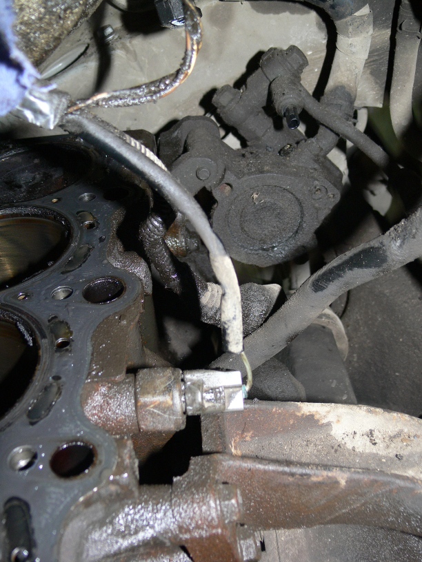

Купил звездочку на 12. Открутил 10 болтов крепления ГБЦ в несколько проходов. Хотел поднять ГБЦ вместе с впускным коллектором, но помешали эл. провода, которые уходили посередине коллектора вниз. Один на датчик в блоке цилиндров, второй - к ГУРу (как выяснилось, там есть штекер для разъединения), третий – заземление на самом коллекторе. Также отсоединил резиновый шланг от металлической трубки охлаждения, трубки отсоединил от ГБЦ (два болта). Сначала хотел открутить впускной коллектор (6 болтов, 2 гайки), к 2 болтам снизу в районе ГУРа подлезть невозможно. Открутил 1 болт, крепящий кронштейн впускного коллектора. В результате поднял ГБЦ насколько хватило проводов (20см) и на весу открутил оставшиеся два болта и отсоединил все датчики. Снял ГБЦ.
10.07-04.jpg [ 280.6 КБ | Просмотров: 44793 ]
10.07-05.jpg [ 264.13 КБ | Просмотров: 44782 ]
10.07-03.jpg [ 255.67 КБ | Просмотров: 44785 ]

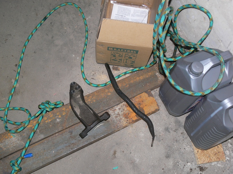

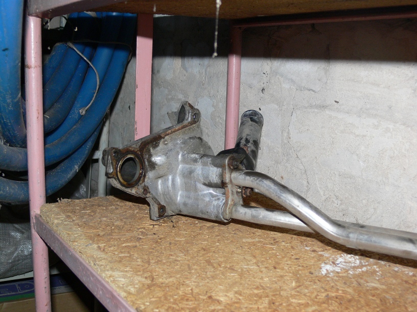

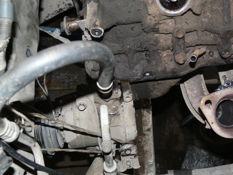

Открутил компрессор кондиционера и подвесил его на веревке. Открутил направляющий ролик ремня ГРМ (неповезло - он упал на пол), кроштейн двигатель-раздатка (3 болта к двигателю и 3 к раздатке), кронштейн впускного коллектора от двигателя. Открутил ГУР, опора ГУР пока осталась. Начал было откручивать движок от АКПП, но понял что везде не подлезу. Надо снимать продольную балку. Почитал книжку – выяснил, что надо снять поперчную балку, стойки, приводные валы, короче останется только болтающийся компрессор кондиционера, ГУР, и рулевую рейку надо вывесить. Все остальное снимать, завтра начну.
Еще вывесил пока двигатель на таль, а домкрат переставил под АКПП.
10.07-02.jpg [ 269.27 КБ | Просмотров: 44782 ]
10.07-01.jpg [ 279.26 КБ | Просмотров: 44781 ]

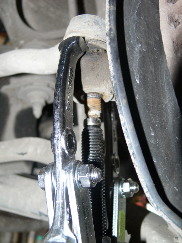

11.07.2010г.
Полдня ездил, искал головку 12-ти гранник на 30 для отвинчивания ступичной гайки – не нашел. Купил пасту для притирки клапанов 4-х компонентную за 260р. Отвернул гайки, крепящие рулевые тяги, и съемником выдавил болты тяг. Снял обе стойки передней подвески, но думаю зря - отворачивать ступичные гайки лучше когда стойки на месте.
Начал отмывать все от грязи и нагара. Начал с крышки ГБЦ – отмываю 76 бензином, уайт –спиритом. Отмывается плохо и медленно. Попробовал распредвал выпускных клапанов. Не знаю пока, что делать. ГБЦ, наверное, придется кипятить. Рассухариватель клапанов не подходит.

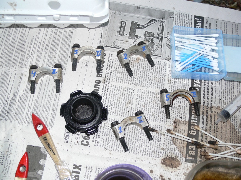

12.07.2010г.
Сегодня чистил вкладыши выпускного распредвала шкуркой, отверткой, бензином. Получилось неплохо. На вкладышах сверху есть надписи Е1-Е4, и стрелки. Они показывают на ГРМ. Смазал вкладыши маслом.
Снял толкатели клапаном и рассухарил клапаны молотком. Осталось снять маслосъемные колпачки. Надо купить утконосы.
Еще у меня стерлись метки (пока мыл бензином) с выпускного распредвала, но по фоткам можно восстановить.
