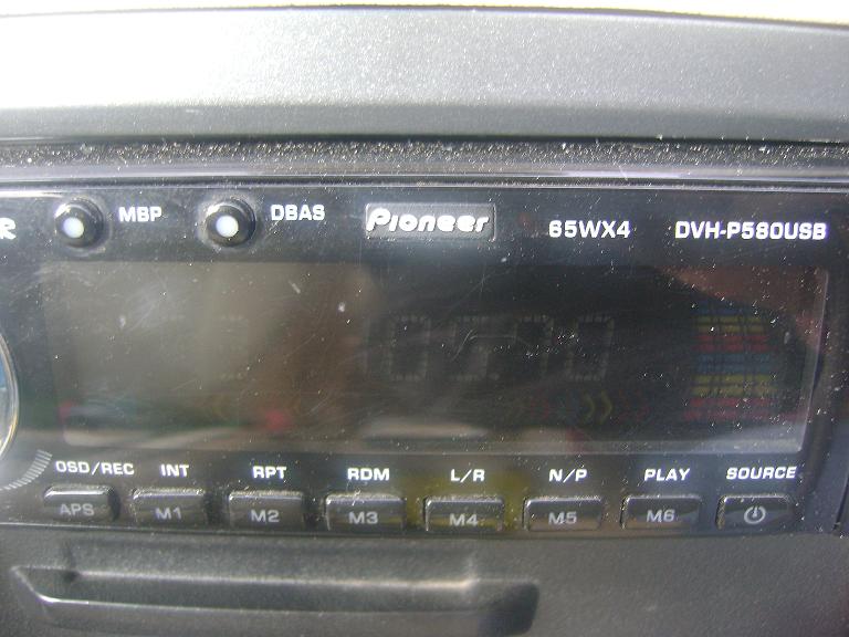

Вот так показывает когда на улице светло =) Когда начинается вечер ничего не видно =)

здай ремонтникам, починят. Там скорее всего лампа подсветки сдохла (как на жк мониторах).

Да скорее всего это дисплей такой, хотя дневная подсветка должна быть! В общем смари провода, либо к мастеру!
СообщениеДобавлено: 24 сен 2010, 13:01
Да просто сгорели лампочки подсветки, аккуратно сними панель и перепаяй лампочки.

По идее кнопки тоже должны подсвечиваться. если и кнопки не светятся-значит надо искать проводок не подключенный. Смотри разъём и проверяй где появится + при включении габаритов- это он. А вообще чёт плохо видно даже при дневном освещении... Мож надумаеш поменять магнитолу?

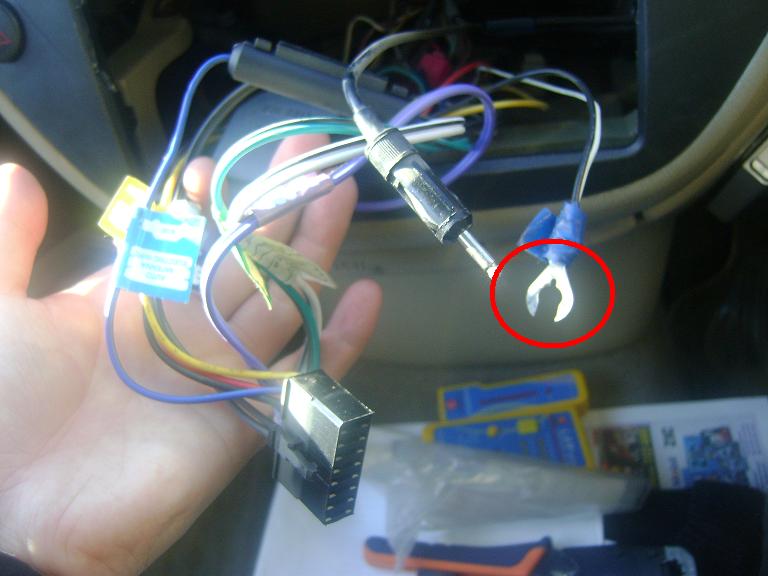

Сегодня магнитолу сдал ремонтникам, цена - 1000руб. Когда разбирал магинтолу не смотрел куда крепится этот провод, куда его крепить?

Сдается мне этот провод крепится в места крепления рамки магнитолы, типа "корпус", кароче говоря минусовый провод!

Спасибо =)
