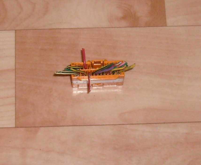

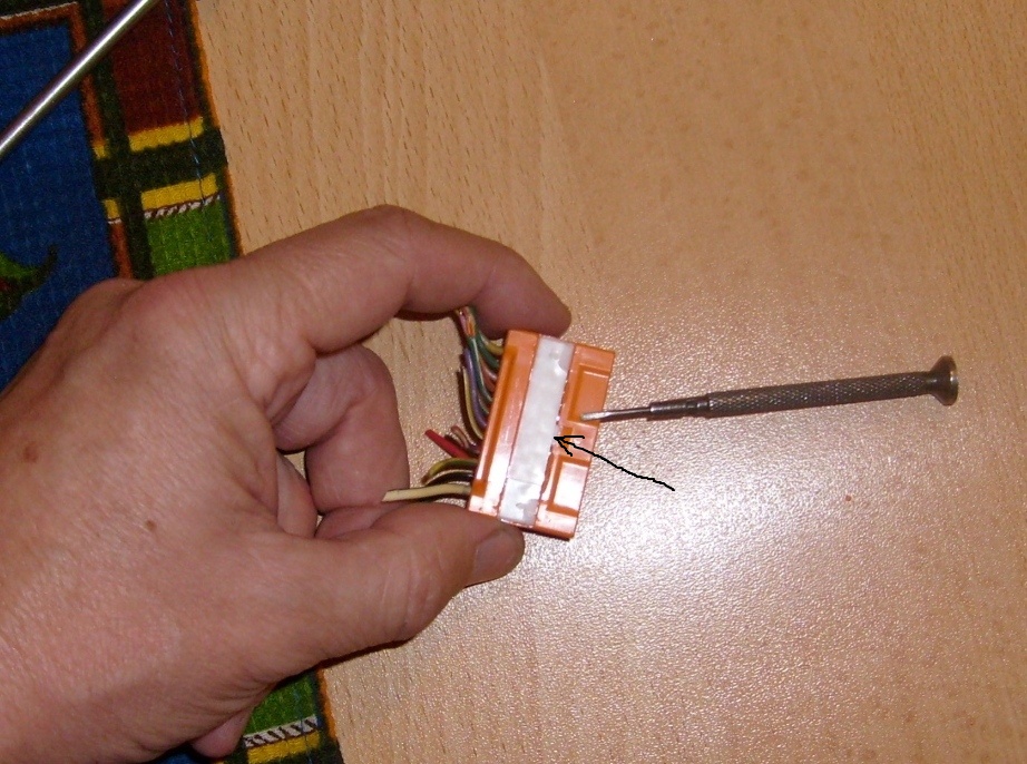

Привет всем!
Вот прошел очередной этап по "ГОЭЛРО" в передних дверях. Хочу поделиться впечатлениями!!!
Сначала начну с правой дверью.
Как и у многих на этой двери у меня комплектацией не предусмотрена подсветка двери, просто вставлен красный катафот и всё. И никаких проводов нет вообще.
Сначала снял обшивку двери - расчистил т.с. "поле боя". Как это делается, писать не буду, гляньте в других ветках, я даже про это и тут выше останавливался.
Начну с того момента, когда у меня в руках оказался блок управления стеклоподъемниками с водительской двери.

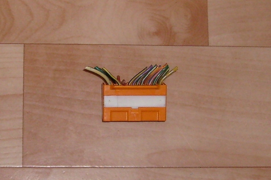

1. Аккуратно вдавить на оранжевой фишке язычек-фиксатор и вытащить покачивая фишку из гнезда на блоке управления.
На фото1 тут такая фишка с белой полосой. На мои откусанные провода не обращайте внимания.
2. Нас будут интересовать (фото2) вот эти два отогнутых для наглядности провода - красный и красно-белый, по схеме это R и R-W. Эти провода и идут к фишке в двери, в которую втыкается фишка плафончика подсветки этой двери. Остается купить или смастрячить подсветку и как говорил Ходжа Насреддин "Да Будет свет вам неверные!!!" (шутка...)
А вот если в этой оранщевой фишке....... этих проводов ЭЛЕМЕНТАРНО НЕ ОКАЗАЛОСЬ?
Т.е. как у меня???
Тогда "чешем репу" и читаем дальше:

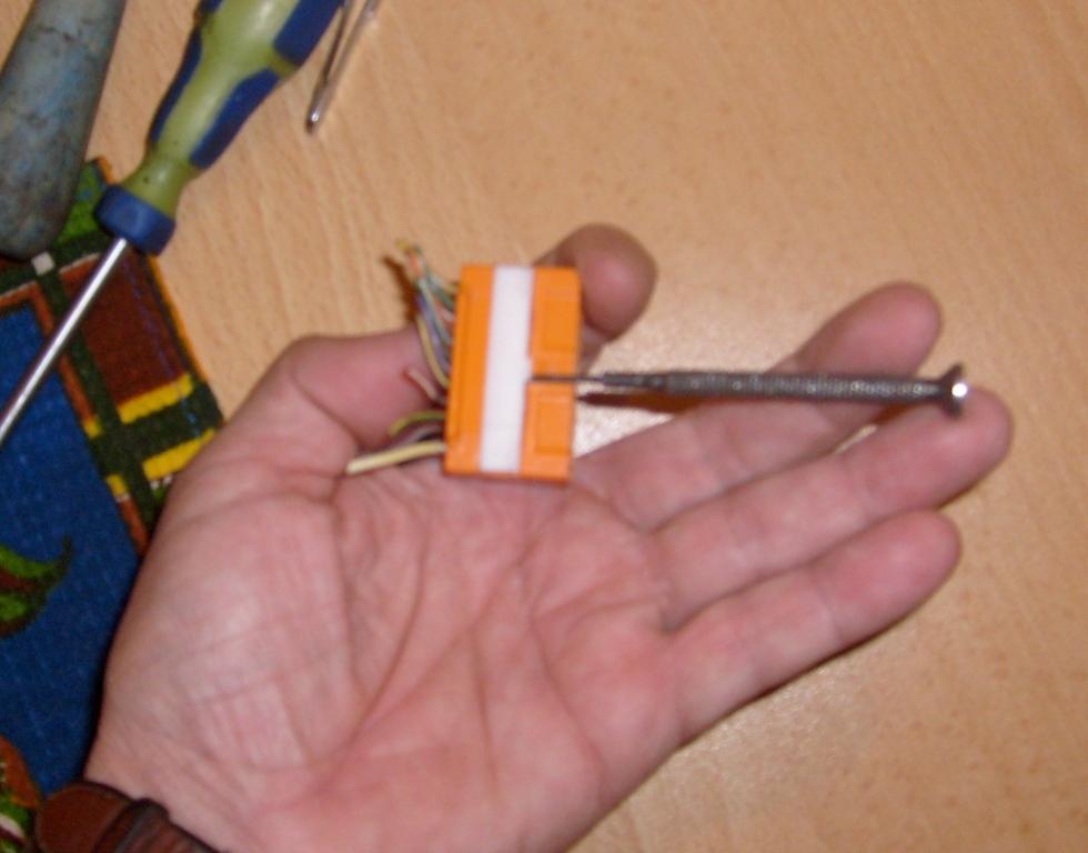

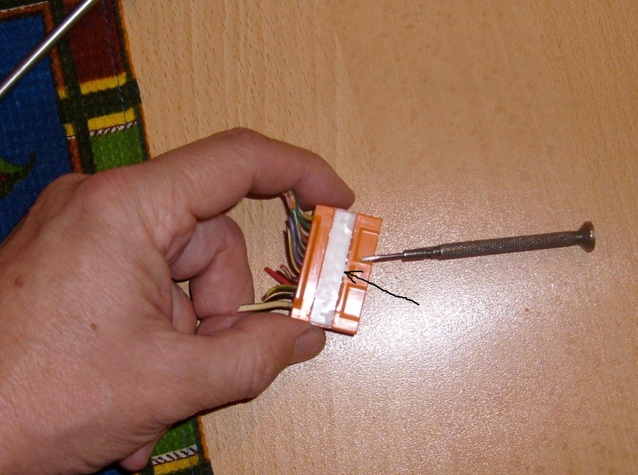

3. На фишке есть "белая полоса" как на фото. Реально это фиксатор контактов внутри фишки, т.е. удерживает их надёжно внутри. Как видно на фото, я часовой узкой отверточкой в специально ОБОЗНАЧЕННОМ месте просто ее поддеваю вверх и она поднимеется вверх ровненько на 1,5-2мм, там остается и тем самым теперь не фиксирует мертво контакты внутри фишки.
И тем самым, теперь в пусты ячейки можно вставить недостающие контакты с красными проводами.
Читаем дальше...
2.JPG [ 286.29 КБ | Просмотров: 5489 ]
1.JPG [ 299.64 КБ | Просмотров: 5485 ]
3_182.jpg [ 289.18 КБ | Просмотров: 5487 ]
Последний раз редактировалось fei5656 26 сен 2010, 17:45, всего редактировалось 5 раз(а).

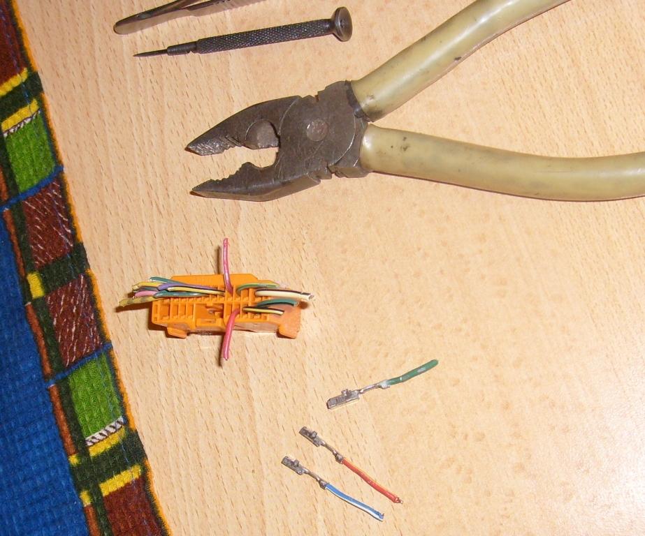

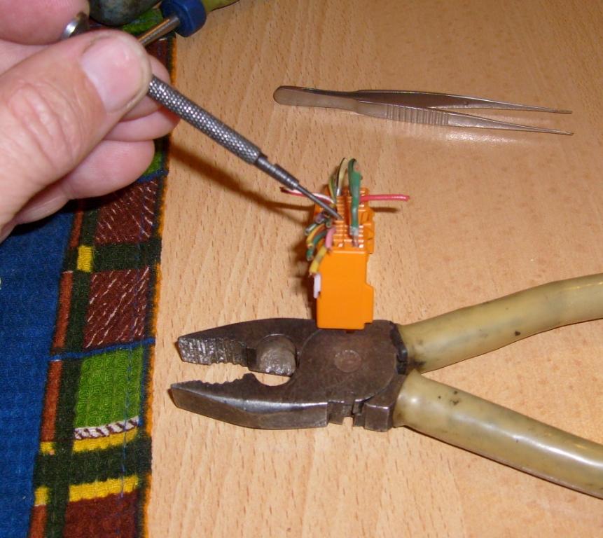

СообщениеДобавлено: 23 сен 2010, 20:09
Дальше...
Сразу скажу, мне повезло и у меня есть "донорская фишка" из которой я добыл себе НЕДОСТАЮЩУЮ пару контактов под "красные провода" для установки в фишку, которая уже стоит у меня на двери.
На фото видно какие они. С синим и красным проводами - тонкие, и с зеленым - толстые. Нам нужно 2 тонких.
Потом я попробовал установить "доноров" в пустые ячейки фишки.
ПОЛУЧИЛОСЬ ПРЕКРАСНЕНЬКО!!!
Входют и ..... выходют!!!
Таким образом, теперь я собиру всю подсветку, выложу ее фото и в двух словаю как ее установить.
Но чуть позже!
:D !!!

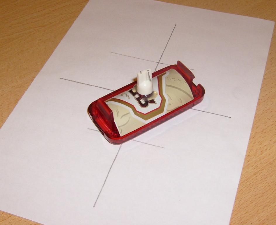

И вот теперь... ПРОДОЛЖЕНИЕ!

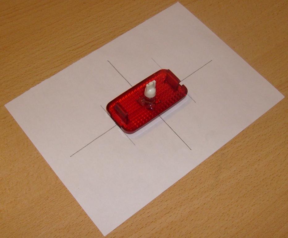

1.На фото1 то, что заготовлено для сборки "подсветки": Снимаем аккуратно, продуваем и чистим кистью от пыли катафот изнутри, покупаем пару светодиодных лампочек с цоколем Т10 для габаритов по 13р. белого цвета (красных не нашел...), вырезаем из баночки из под "счастья" две пластинки 5,5см на 4см, в центре пробиваем отверстие 10мм и слегка "заворачиваем" корытцем - это будет для обоих подсветок и отражатель и крепление для светодиода.
2. На фото2 я заснял фиксацию светодиода примерно в центре катафота. Нарисовал крест и "сетку" на листе, поставил светодиод и прихватил 4-мя каплями из клеевого пистолета.
ВАЖНО: стержень "капать" прозрачный, он тогда сольется по цвету с любым катафотом...
Идем дальше.
:D ...
2.JPG [ 98.01 КБ | Просмотров: 5492 ]
1.JPG [ 307.06 КБ | Просмотров: 5491 ]
Последний раз редактировалось fei5656 26 сен 2010, 04:12, всего редактировалось 2 раз(а).

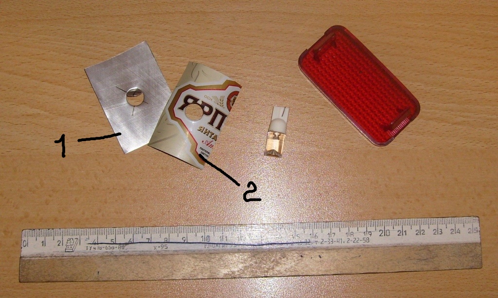

СообщениеДобавлено: 24 сен 2010, 03:57
Идём дальше.

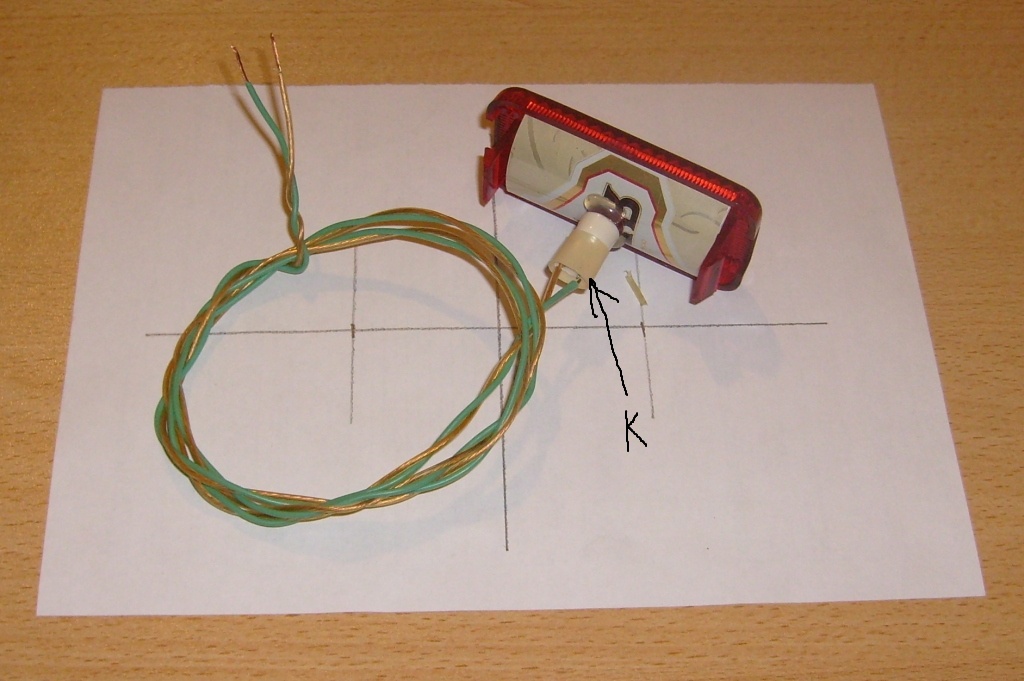

3. На верхнем фото: одеваем на приклеившийся светодиод пластинку, а длинные краешки поджимаем и вставляем внутрь карафота. сверху слева и справи чуть прижимаем пальцами (для плотности) и фиксируем пластинку 2-мя каплями из клеевого пистоля.
4. Теперь аккуратненько чуть отгибаем усики-контакты светодиода в стороны, слегка залуживаем МАЛОМОЩНЫМ паяльником. Берем два МНОГОЖИЛЬНЫХ нетолстых провода в изоляции, отрезаем 70-75см с запасом. Припаивать по очереди, потом прижать отогнутые ножки светодиода обратно к цоколю, отрезать кусочек кембрика-изоляции (К) и надеть сверху через провода. Он будет одновременно изолировать пайку и прижимать провода. Можно конечно и просто изолентой обмотать. С другой стороны провода пока только зачистить...
Завтра буду ставить в дверь и добью тему до конца.
:D ...
4.JPG [ 209.4 КБ | Просмотров: 5498 ]
3.JPG [ 89.11 КБ | Просмотров: 5494 ]
Последний раз редактировалось fei5656 26 сен 2010, 04:14, всего редактировалось 2 раз(а).
