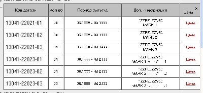

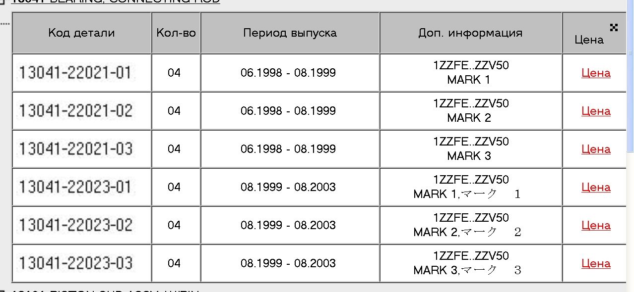

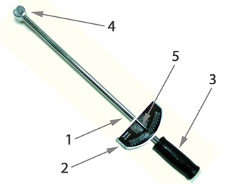

Два раза все прочитал, но толком не понял:
1) какие точно нужны ключи для головки и шатунов
2) какие вкладыши покупать, на выбор 98-99гг - 3 вида STD
и 99-03гг - 3 вида STD, я не могу определится что взять,
а то разберешь а там по закону подлости стоят другие и жди новый заказ месяц.
3) какой лучше Динамометрический ключ: щелчкового типа или стрелочного?
Кто уже изучил все тонкости - помогите!

Вкладыши смотрят только по разбору, какой износ - замер - заказ подходящих вкладышей!

Ну конечно можно и вкладыши заказать сразу,только номер нужно знать обязательно.1,2,3,какой заказывать,если не знать,все три комплекта??Для этого нужно снять поддон,на шатунах внизу есть маркировка,какие вкладыши стоят.А может такое быть,что на одном шатуне один номер,на другом другой,на третьем третий и так далее( из личной практики),и тогда что??По этому без снятия поддона не определить никак.Некоторые говорят,что можно поставить STD какие то безрамерные универсальные,якобы они подойдут.Подойти то они подойдут,и что??А для чего тогда все эти маркировки и номера???Между размерами вкладышей идет разница даже не в десятых.Опять же из личного опыта,замеряли эти STD универсальные с вкладышами,которые оригинальные номерные идут,дак вот даже самый 3 номер далеко не укладывался в дозволенный границы,STD больше на несколько десятых!!!!!а не сотых.Соответственно можно сделать вывод-экспериментировать наверно не стоит с этим.И заказ производить согласно года машины.Зачем делать замеры вкладышей опять же,это обычным микрометром навряд ли удастся,какие стоят по номеру,такие и заказывать,изнашиваются чаще сами вкладыши(они сделаны из чистого алюминия,по этому их можно поцарапать при желании даже ногтем), а уже потом сами шейки.Ключ можно брать насколько финансы позволяют,но опять же зачем нужен какой то сверхточный,достаточно стрелочного,правильно откалиброванного с завода.Ключи для шатунов-на 10 12ти-гранник,желательно удлиненный,трубкой.Для головки,здесь немного сложнее-внутренняя звезда на 12.
Тонкости изучил-доложил.Нужна будет моя помощь при ремонте,в теоретическом плане,постараюсь помочь,можно в личку.
P.S.Экзист не оправдывает доверия,хотя бы по срокам доставки,в Новосибе проще приехать в магазин,который работает с Экзистом и имеет неплохую скидку в нем и купить все сразу и на порядок дешевле и самое главное СРАЗУ!Неужели нет магазинов таких у Вас в городе?

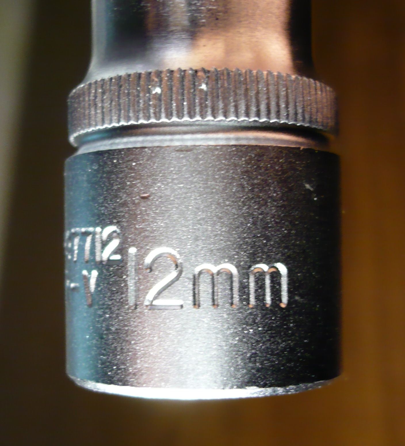

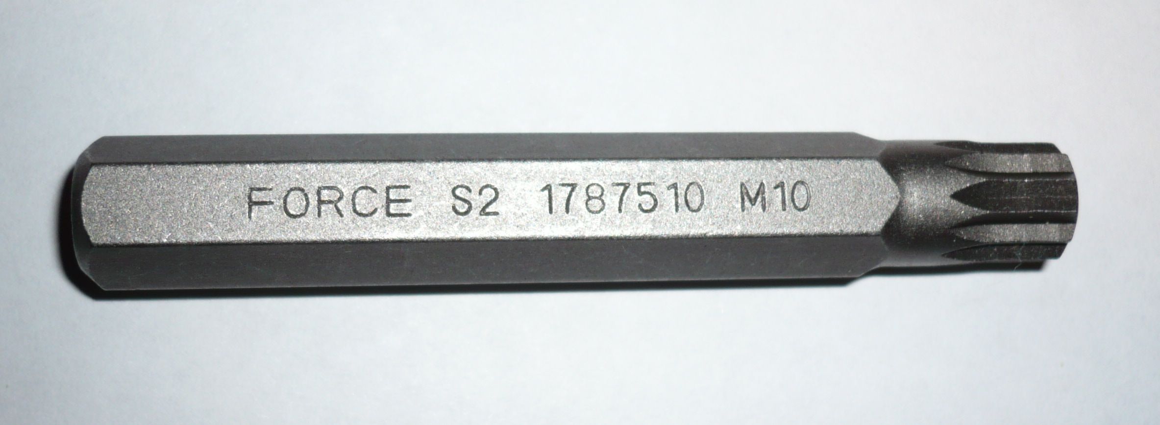

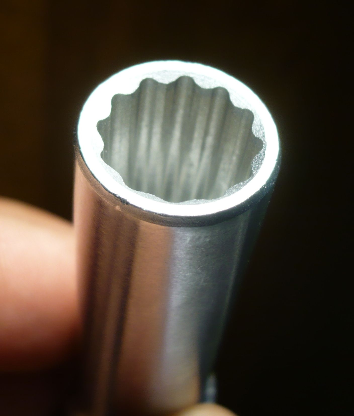

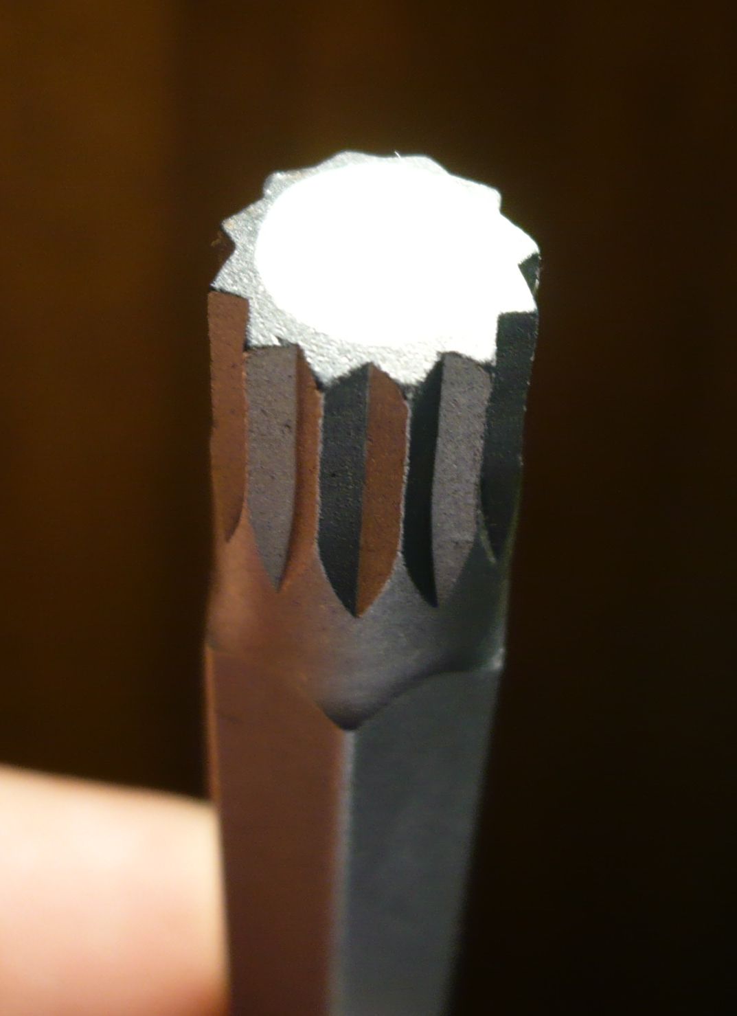

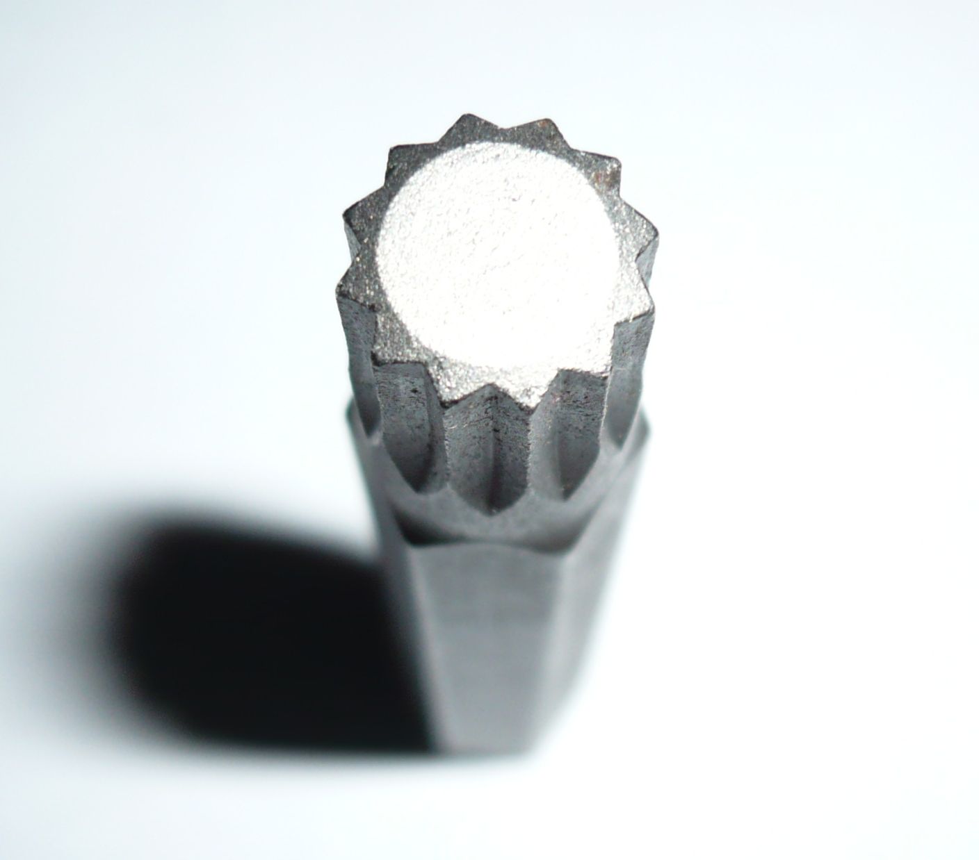

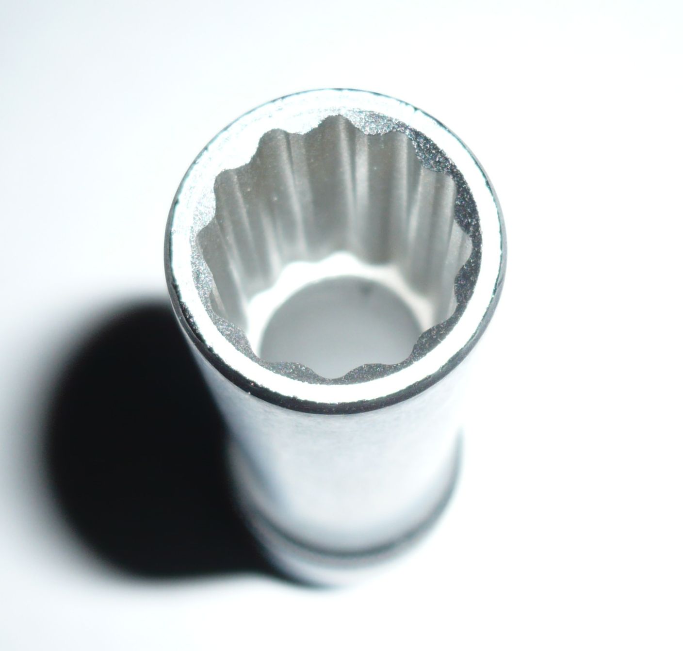

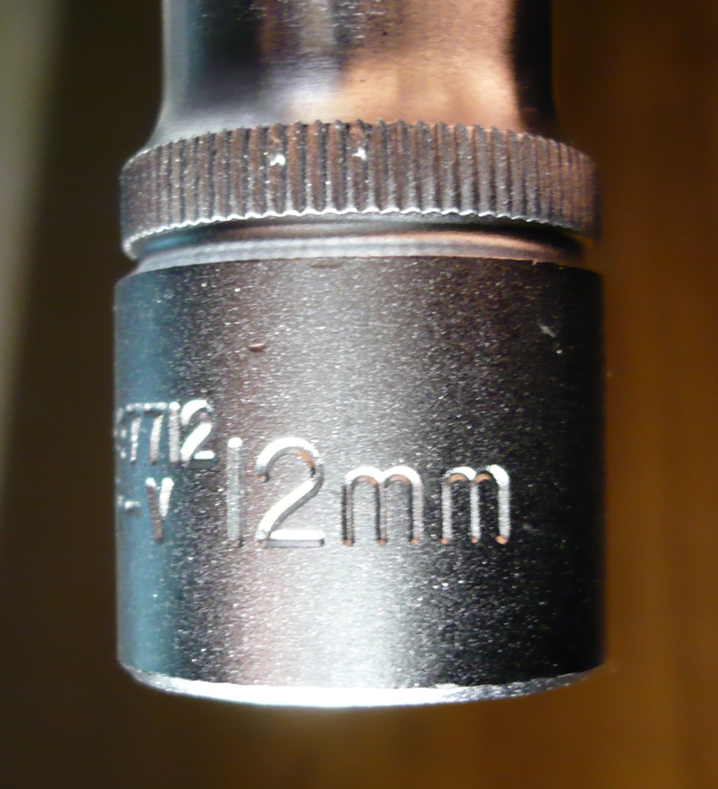

JEKA, такие ключи для шатунов и головки? за оба отдал 110 руб.
P1000666.JPG [ 222.67 КБ | Просмотров: 3959 ]
P1000669.JPG [ 86.18 КБ | Просмотров: 3958 ]
P1000670.JPG [ 123.64 КБ | Просмотров: 3958 ]
Такие то такие,НО...!!!!НА 10!!Там маркировка-"10" вместо "12" на трубке стоять должна,он подходит для шатунных болтов! :lol:Но...если такая цена за оба... :lol: тогда и на 12 в ремонте тоже пригодится. :lol: А вот со внутренней звездочкой для откручивания и затягивания головки конечно,нужен именно на 12(на фото вроде он,но к сожалению маркировку на своей звездочке не помню),а вставляется он противоположным концом конечно же в головку на "10" обычную шестигранную,или даже в головку 12и гранную на "10",я второй вариант предпочитаю,она и выше и как то удобней,можно на 1 грань переставить,если не удобно ключом тянуть,когда что то мешает на пример рядом.Могу фото сделать на неделе,если время терпит с ремонтом и не ездить по несколько раз в магазин, сфотографирую и выложу как все это куда вставляется и так далее.Эх,сегодня только очередная машина ушла после ремонта,сегодня с утра не заглянул сюда,так бы уже и показал,извините.
МОЙ САЙТ http://remont-1zz.ru

К стати,по поводу дин.ключа,повторюсь,стрелочный вполне бюджетный вариант,но....калибровка сбивается через года полтора,лучше заменить сам ключь,но Вам же я так понимаю,не как мне в постоянное пользование,так что для одного ремонта вполне подойдет.
