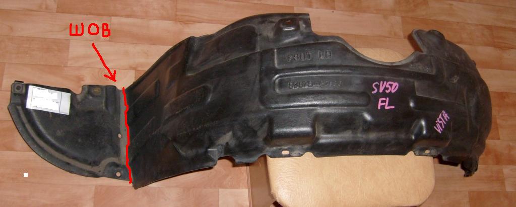

СообщениеДобавлено: 19 сен 2010, 04:32
У меня 2 передних родных (оригинал) Б\У есть, могу на что-нить махнуться!!!
Правда они в передней части (к бамперу ближе)маленько "понадкушены"....
Левый вот такой, правый - без кончика (до шва - есть, после шва - откушено).....
:D ....

СообщениеДобавлено: 06 окт 2010, 19:08
Запись от 19.09. мою гляньте, может кому нужно?
