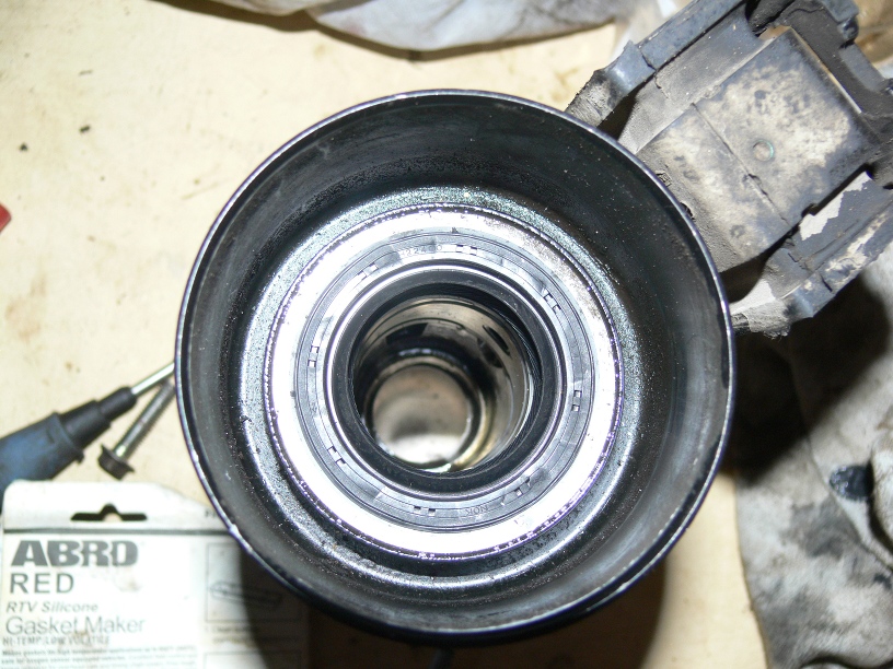

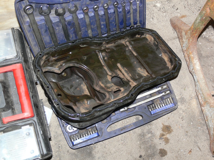

24.08.2010г.
Все это время ждал новые поршневые кольца и шпильки шатунов. У всех поршней сломались шпильки только с одной стороны, которая ближе к фарам. Заменил только с одной стороны, с другой старые не стал выбивать. Сегодня поставил поршни, сапунок с новой прокладкой, маслоуловитель, картер на герметик.
25.08.2010г.
Сегодня соединял коробку и двигатель. Соединил, но забыл фартук. Все разобрал. Завтра придется даже маховик отвинтить. Но главное – не торопиться. Купил ЛАВР для очистки инжекторов 1л – 480р.

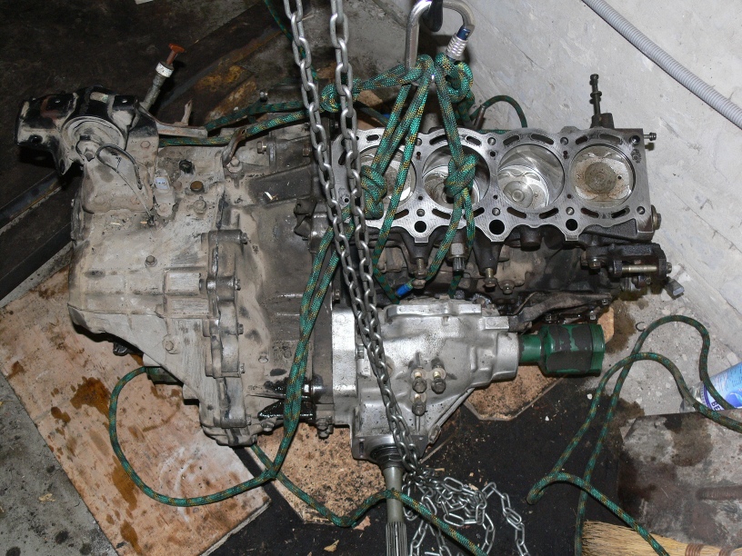

27.08.2010г.

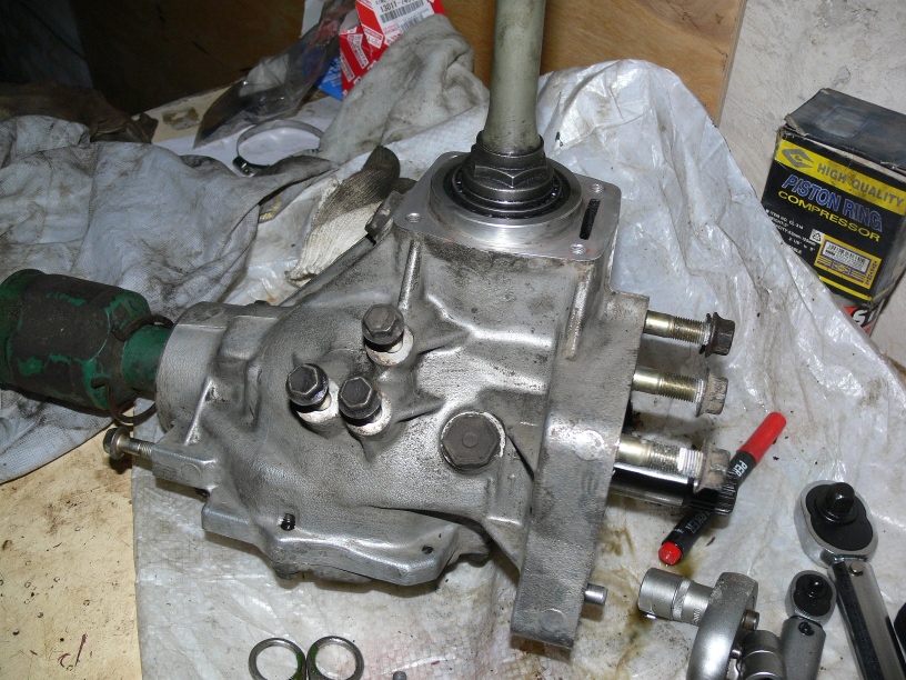

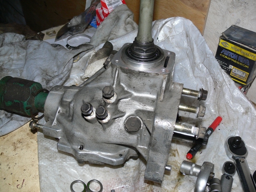

Соединил коробку и движок. Фартук поставил. Отмыл раздаточную коробку от грязи, но обнаружил, что 2 болта крепления хвостовика раздаточной коробки погнуты. Теперь придется еще их покупать.

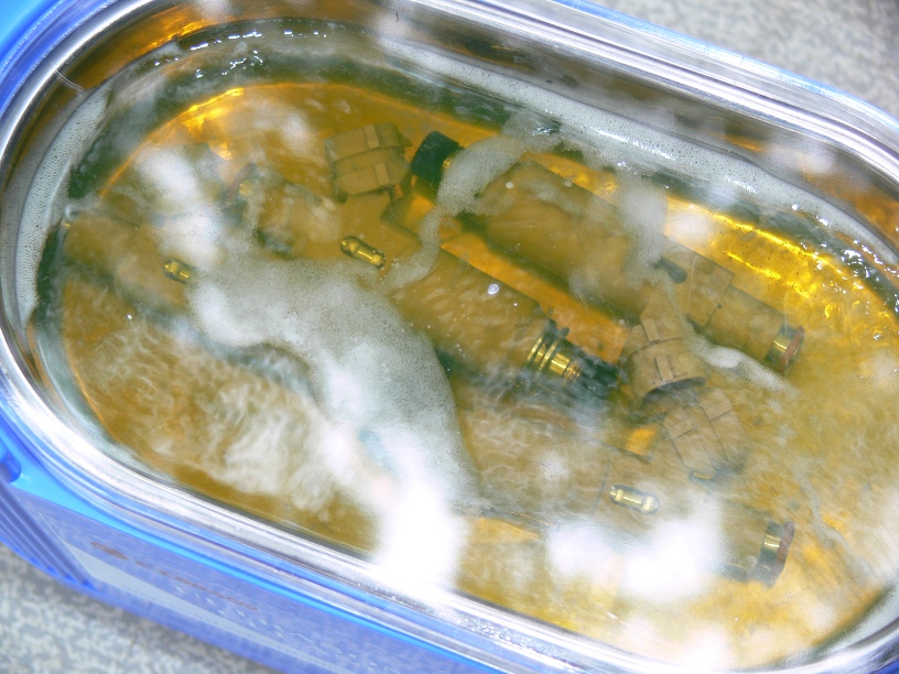

28.08.2010г.

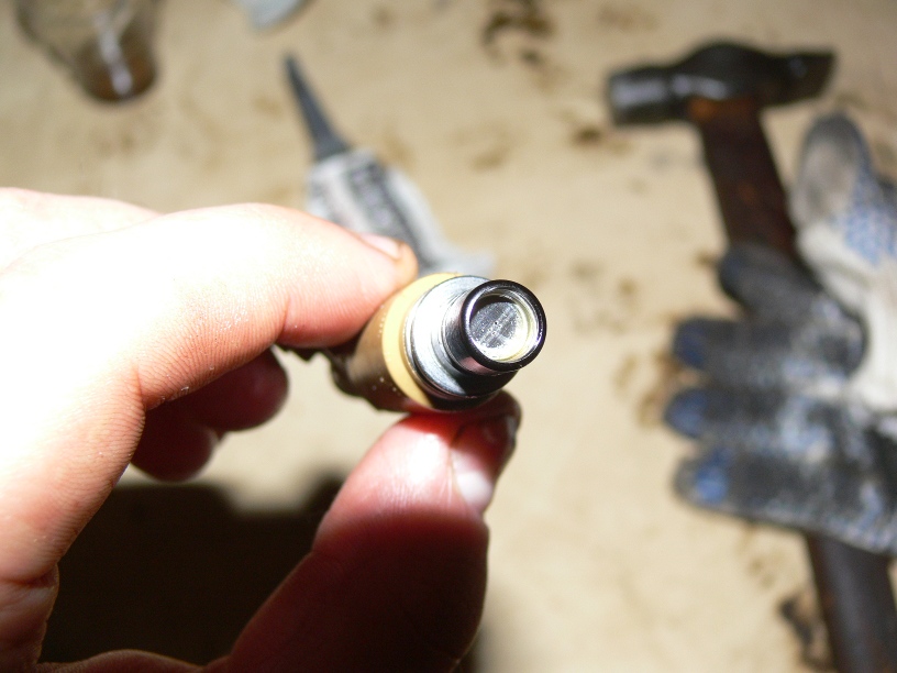

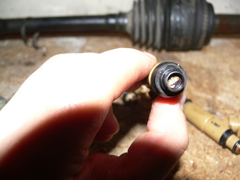

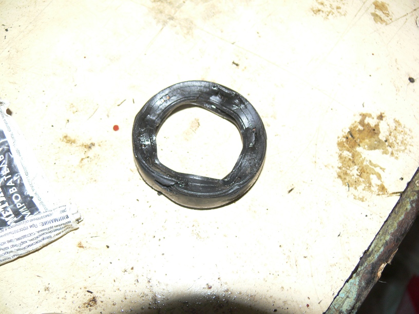

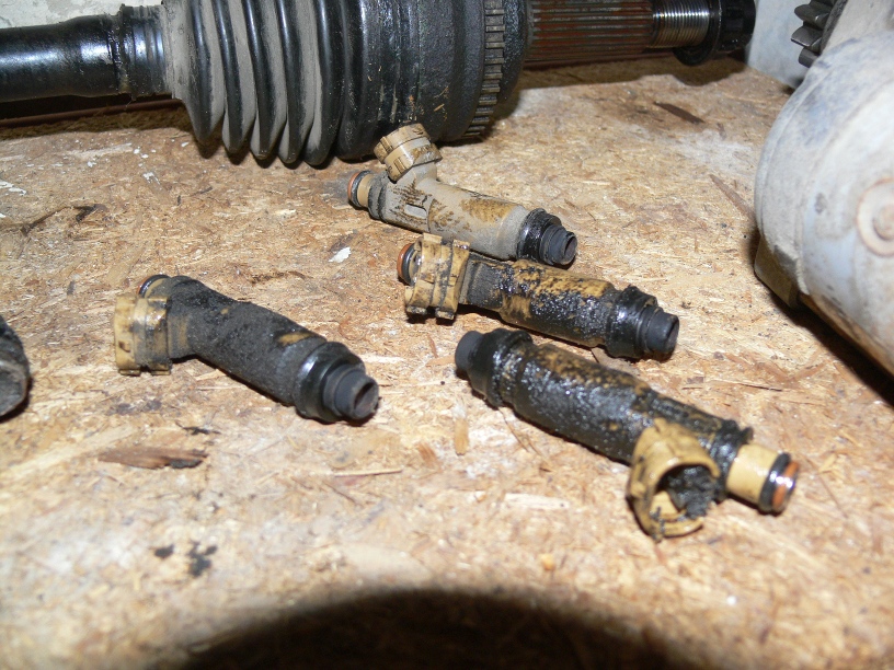

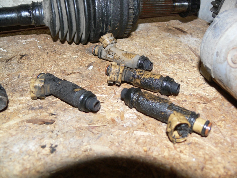

Привернул раздатку и защитные кожухи. Заказал болты. Подергал сальник хвостовика раздатки, он развалился. Теперь и его заказывать. Промыл инжектора в ультразвуковой ванне (купил ее за 1200р., 2-х режимная 35 и 60 Ватт). Мыл 5 раз по 90 секунд на мощности 35 ватт. Вроде отмылись, не знаю как внутри. Мыл Лавром - штука едкая, на ванне была пластмассовая крышка прозрачная, ее через некоторое время разъело.
Сгонял в Нижний Новгород купил сальник хвостовика. На авторазборку до закрытия не попал. Приводной вал на Existe стоит 19000р.

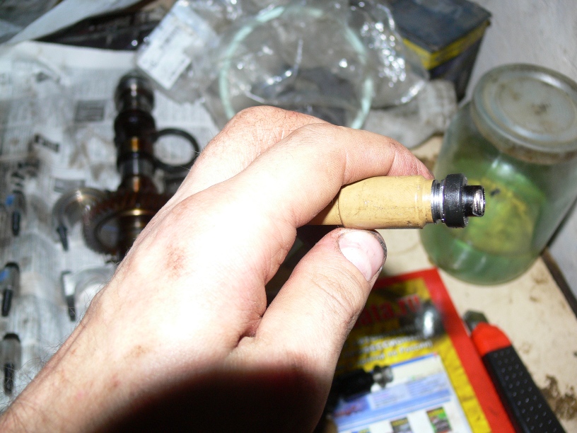

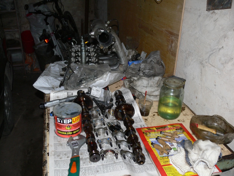

Еще фотки.

02.09.2010г.
Поставил распределительные валы на ГБЦ, попробовал провернуть, туго, но крутится. Разобрал. Поставил впускной коллектор, привернул ГБЦ. Некоторые болты при дотяжке (поворот на 90 градусов) около 70 градусов как-будто легче проворачивались, но потом снова становилось туже. Рывки были плавными, не похоже на то, что болты лопались.

03.09.2010г.

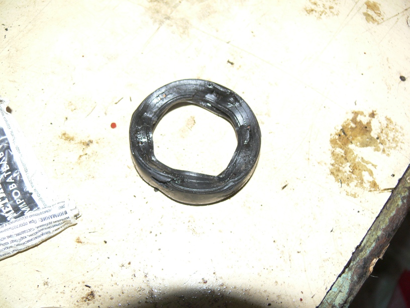

Сегодня у меня опять руки из ..опы. Начал ставить топливную раму и потерял одно уплотнительное кольцо инжектора. Еще 2 инжектора повредил чуть-чуть. Видимо не совсем точно попали в отверстия. Надо было рампу прикрутить до установки ГБЦ. Ну и хрен с ними, а кольцо теперь искать. Прикрутил кронштейн двигатель – впускной коллектор. Нижний болт только руками смог затянуть, ключом не подлезть.

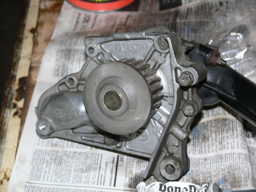

Купил 2 уплотнительных кольца в Тойота Центр Нижний Новгород. 175р. каждое (это то, которое на пред. фото видно). Ему красная цена 2.50р. в базарный день. Поставил топливную рампу, 4 уплотнительное кольцо как-будто не село, как не крутил. Ну да ладно потом посмотрим, что получится. Привернул 3-ю крышку ГРМ. Поставил ролики, шкив распредвала, помпу. Прошлые ремонтники, которые мне меняли ГРМ, новую помпу мне поставили на герметик, плюс к этому у них видимо сломался один болт и они вместо него шуруп привернули. Могли бы сказать, что нужна еще прокладка на помпу, я же тогда еще не знал. В общем поставил помпу на новое уплотнительное кольцо.

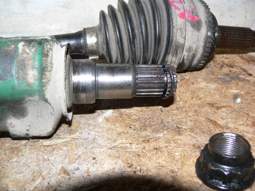

Поставил сегодня справа приводной вал, стойку и все остальное. А слева "новый" приводной вал не подошел. В смысле по креплениям и размерам он подходит. Я хотел старую часть оставить в коробке, а другую часть заменить. Но, как оказалось, на старом ролики 34мм диаметром, а на новом 38мм. Пытался выдернуть оставшуюся часть приводного вала – не получилось. Пытался новой гайкой навернуть испорченную резьбу на старом валу – не получилось.
08.09.2010г.

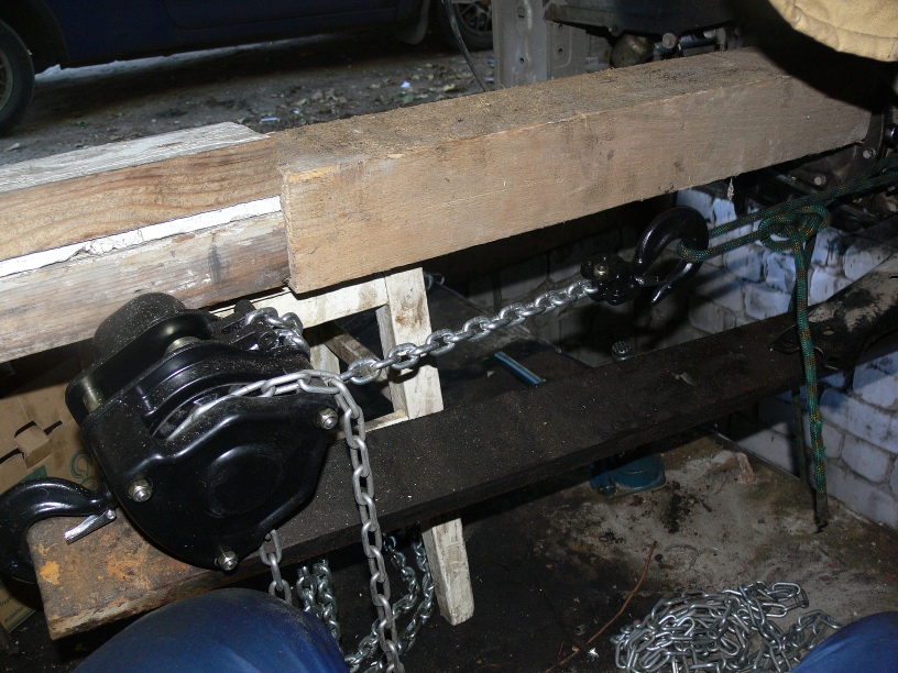

Все-таки выдрал из коробки остатки левого приводного вала. Закусило стопорное кольцо и не вытаскивалось. Еле выдрал 2-х тонной лебедкой. Лебедку зацепил за швеллер, а в АКПП упер брус, а то без бруса я поначалу стал машину сдвигать. Кольцо чуть поцарапало поверхность внутри коробки, не знаю будет течь или нет. Новый привод встал легко, затолкнул руками. Кольцо щелкнуло. Все ок. Поставил стойку и всю приблуду слева.
