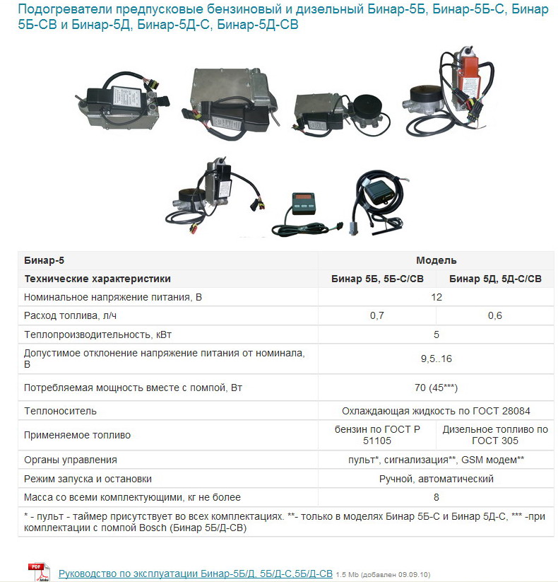

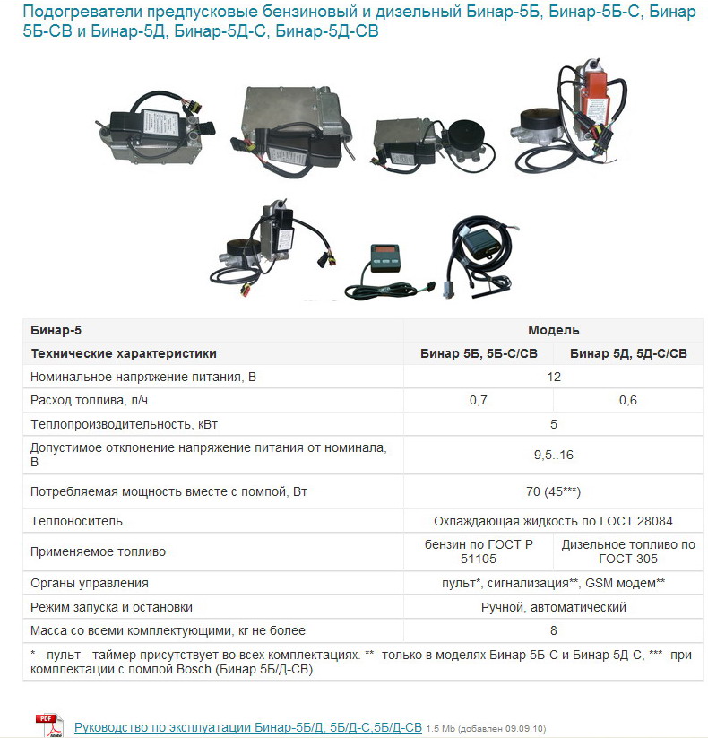

СообщениеДобавлено: 27 сен 2010, 09:18
Модель Бинар-5Б/5Д-С/СВ
Бинар 5Б и Бинар 5Д (далее по тексту – подогреватель) и их модификаций. Подогреватели предназначены для предпускового разогрева двигателя автомобилей с жидкостной системой охлаждения с объёмом двигателей до 3,5 литров при температуре окружающего воздуха до минус 45°С.
Подогреватель Бинар 5Б работает на бензине, а подогреватель Бинар 5Д - на дизельном топливе.
Подогреватели Бинар 5Б-С и Бинар 5Д-С имеют вывод для подсоединения к сигнализации автомобиля или для установки модема.
Подогреватели Бинар 5Б-СВ и Бинар 5Д-СВ имеют вывод для подсоединения к сигнализации автомобиля или для установки модема и комплектуются электронасосом 0392020034 Bosch (возможность выбора помпы, подбирать свою комплектацию).
Подогреватель представляет собой автономное устройство и выполняет следующие функции:
1 Разогрев двигателя при низких температурах для надежного запуска;
2 Дополнительный подогрев двигателя и салона при работающем двигателе в условиях сильных морозов;
3 Подогрев салона и лобового стекла при низких минусовых температурах (для удаления обледенения) при неработающем двигателе;
4 Работа помпы при неработающем подогревателе.
Эти функции реализуются при установке базового комплекта подогревателя, к которому можно подключать устройства, реализующие дополнительные возможности.
Подогреватели Бинар 5Б и Бинар 5Д управляются пультом управления с таймером, установленным на панели автомобиля.
Управлять подогревателями Бинар 5Б-С, Бинар 5Д-С, Бинар 5Б-СВ и Бинар 5Д-СВ можно пультом управления или дистанционно, с помощью GSM модема, отправляя SMS сообщения по сотовому телефону. Если в автомобиле установлена система дистанционной сигнализации, то для управления подогревателями Бинар 5Б-С, Бинар 5Д-С, Бинар 5Б-СВ и Бинар 5Д-СВ можно использовать ее свободный канал.
Пульт управления с таймером позволяет запрограммировать запуск подогревателя в назначенное время, а при работе выводит на индикатор значение температуры охлаждающей жидкости и режим работы. В случае возникновения неисправности на индикаторе пульта отображается ее номер.
Конструкция и функциональные возможности подогревателей постоянно совершенствуются, поэтому руководство по эксплуатации может не отражать незна-чительные изменения, внесенные предприятием- изготовителем после подписания к печати данного РЭ.
Цена:
Подогреватель предпусковой бензиновый/дизельный Бинар-5Б/Д-СB с монтажным комплектом и пультом-таймером 12В (помпа Bosch, поддержка сигнализации и GSM модема) - 15500 рЭ
Руководство по эксплуатации:
http://www.autoterm.ru/download/re_bi_5.pdf
отзывы:
http://forums.drom.ru/isuzu-bighorn/t1151282151.html
Бинар 5Б-5Д.jpg [ 147.16 КБ | Просмотров: 14675 ]
