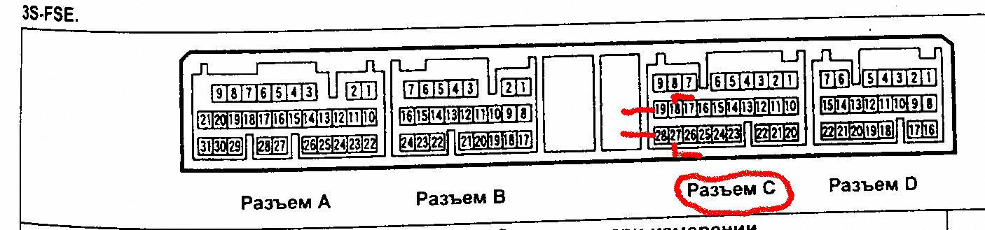

СообщениеДобавлено: 28 сен 2010, 14:54
по проводу:
датчик температуры воздуха на впуске подключён к ЭБУ на разъёмах: В22 - В19 (сине-желтый - желтый провода соответственно). Проверь правильность соединения проводов (дополнительных) и их целостность, т.е. прозвони. Распиновку разъёмов ЭБУ прилагаю.
По постоянно горящему чеку повторись, не понятно.
