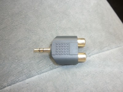

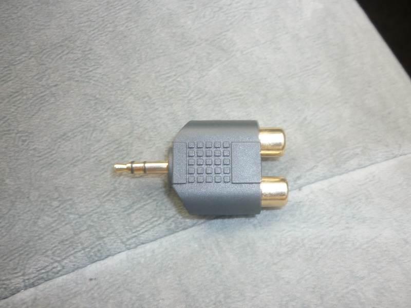

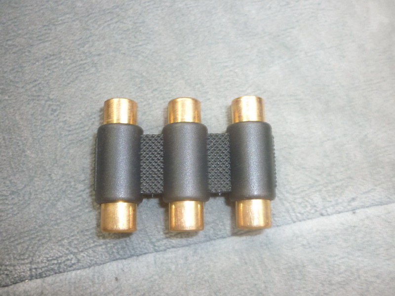

Комментарий к файлу: можно подключить обычный плеер или мобильник и слушать музыку через магнитолу
P1050130_новый размер.JPG [ 141.4 КБ | Просмотров: 1871 ]
Комментарий к файлу: через этот переходник можно подключить плеер с выходами тюльпанами.

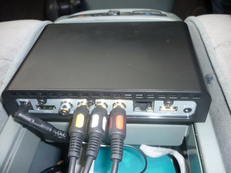

Комментарий к файлу: задняя панель плеера
P1050124_новый размер.JPG [ 147.67 КБ | Просмотров: 1871 ]

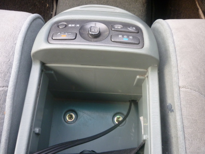

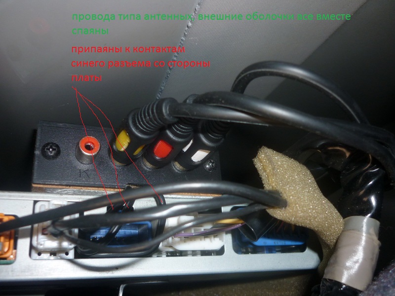

Комментарий к файлу: Просверлил отверстие, вывел второй конец удлиннителя в бардачок
P1050126_новый размер.JPG [ 149.86 КБ | Просмотров: 1869 ]

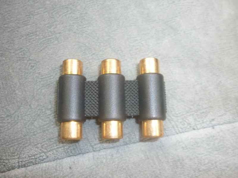

Комментарий к файлу: взял стандартную панельку под четыре тюльпана, вырезал основу из МДФ с вырезом по середине под контакты и приклеил на двустронний скотч к корпусу.
P1050133_новый размер.JPG [ 151.98 КБ | Просмотров: 1869 ]

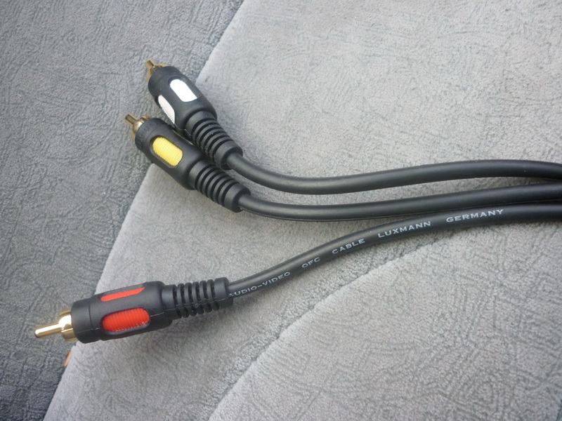

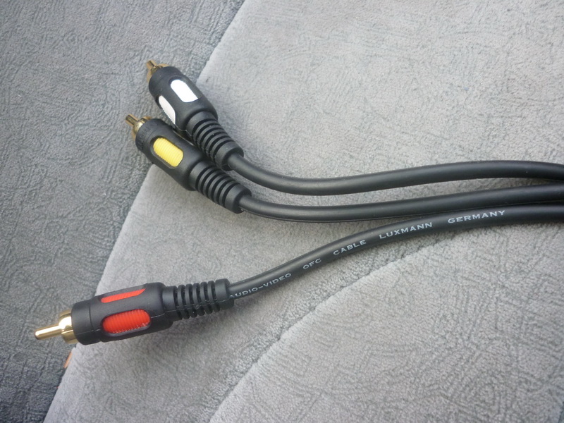

Комментарий к файлу: второй конец удлиннителя. Брал фирмы luxmann в сборе как наиболее качественный(около 200 руб 4-4,5м)
P1050128_новый размер.JPG [ 201.83 КБ | Просмотров: 1869 ]

Ну да, шнурки вроде бы нормальные, хотя цена смущает.... Мне почему то казалось что хороший тюльпан-тюльпан рублей в 500 станет, или я давно в радиолавке небыл?
ПС: на 3-й фотке - я туда обычно семачки щёлкаю, кады далеко двигаюсь ;)

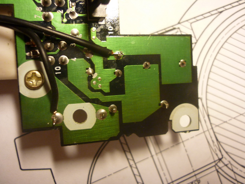

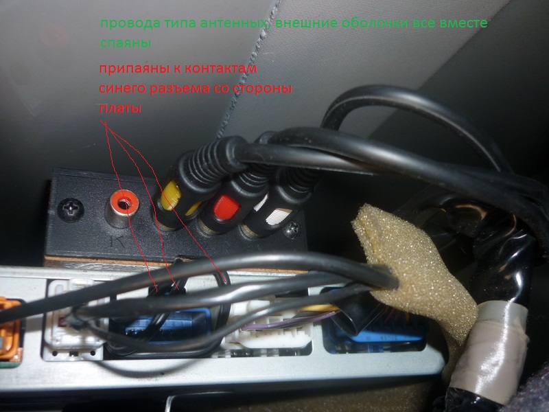

подпоял в магнитолу провод. В итоге имею выход "чистого" напряжения. Заглушено авто-11,5-12В, заведено 13-13,5В.
стабилизатор напряжения вешать не буду, ибо напряжение до 15В не критично для таких устройств. Шумы присутствуют только на очень большой громкости(последняя четверть от полного оборота) и то это шумы самой магнитолы походу. Завтра будет небольшой отчет.

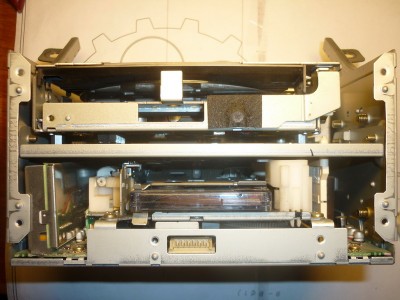

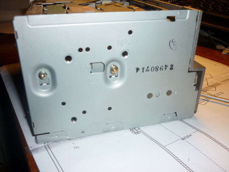

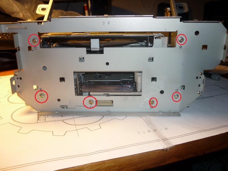

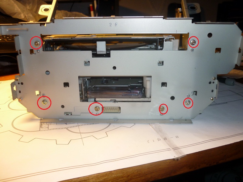

Разборка магнитолы:
Не нашел на форуме, поэтому хочу небольшое пояснение сделать как разбирать магнитолу. Сам вечно парюсь, чтобы не открутить лишних винтиков или не отломать ножку....
Аккуратно отщелкиваем крепления передней панели, снимаем ее. откручиваем все винты
вид спереди без пенели.JPG [ 137.06 КБ | Просмотров: 1859 ]

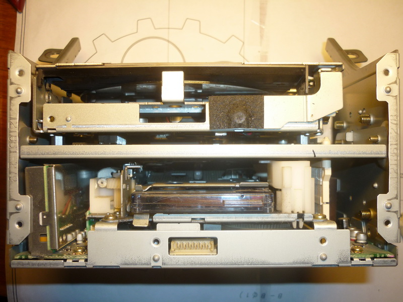

снимаем кожух передний
вид спереди без кожуха.JPG [ 172.33 КБ | Просмотров: 1859 ]
откручиваем винты(по 2 шт.) справа и слева
вид справа.JPG [ 119.46 КБ | Просмотров: 1859 ]
вид слева.JPG [ 129.17 КБ | Просмотров: 1859 ]

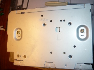

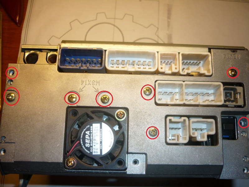

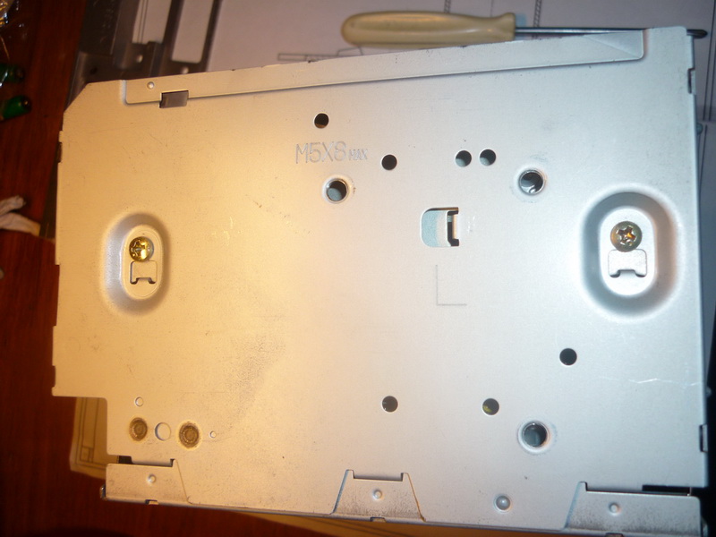

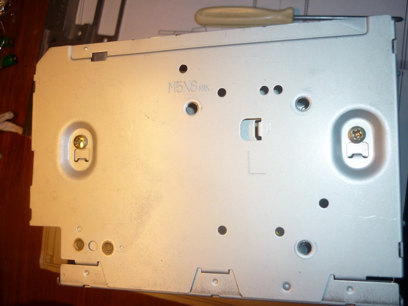

откручиваем все винты сзади
задняя панель-винты.JPG [ 179.9 КБ | Просмотров: 1859 ]

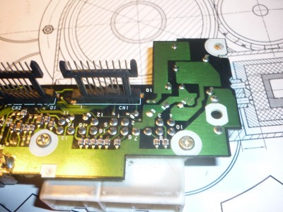

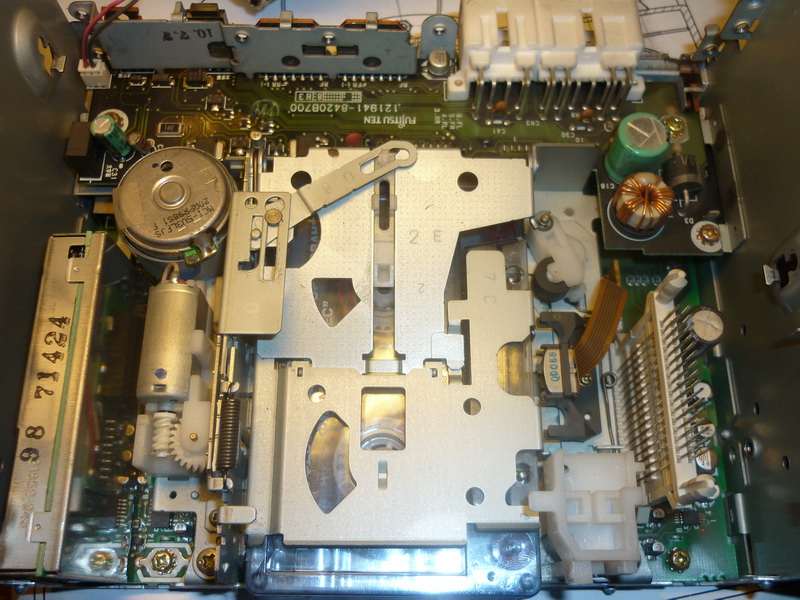

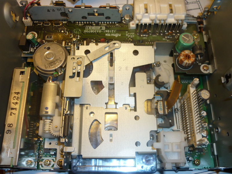

Добавлено спустя 21 минуту 36 секунд:

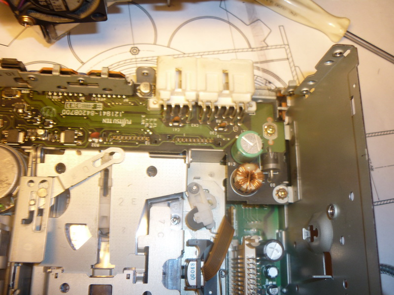

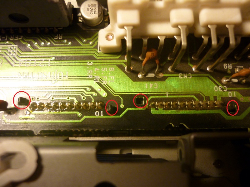

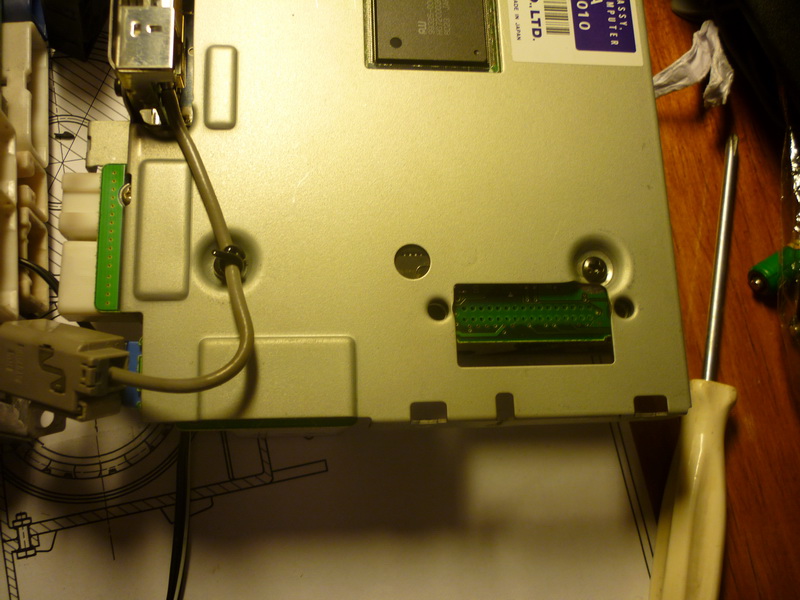

обращаем внимание на белый разъем от нижней платы к блоку СД
Аккуратно снимаем блок СД:
Штыри белого разъема,
белый разъем.JPG [ 148.3 КБ | Просмотров: 1858 ]
входят непосредственно в плату
белый разъем на плате.JPG [ 159.96 КБ | Просмотров: 1858 ]

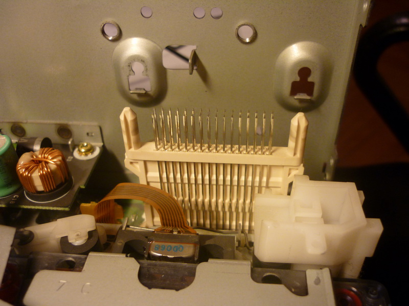

Получаем такую картинку
снял СД.JPG [ 220.14 КБ | Просмотров: 1858 ]
снял СД крупно.JPG [ 185.48 КБ | Просмотров: 1858 ]

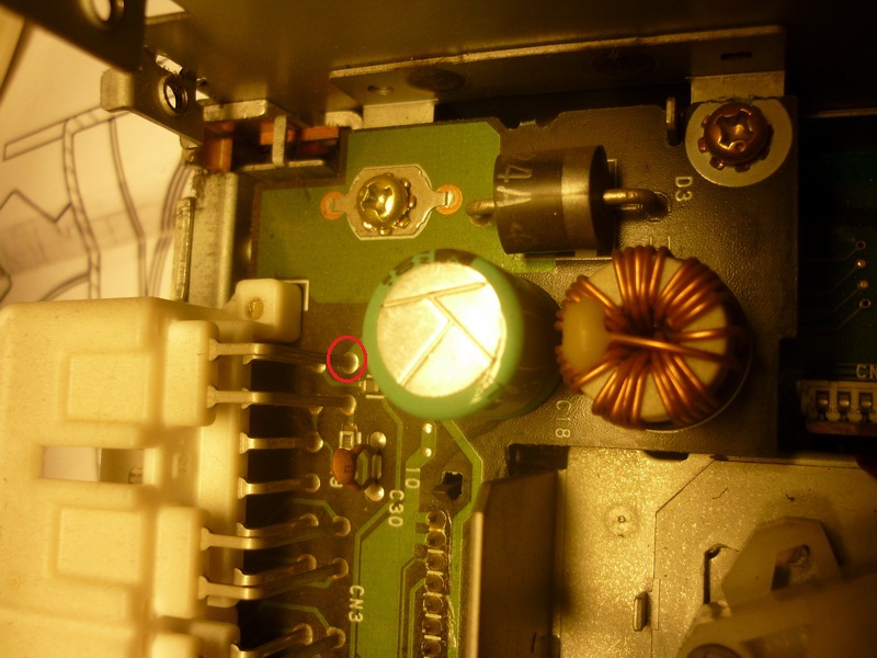

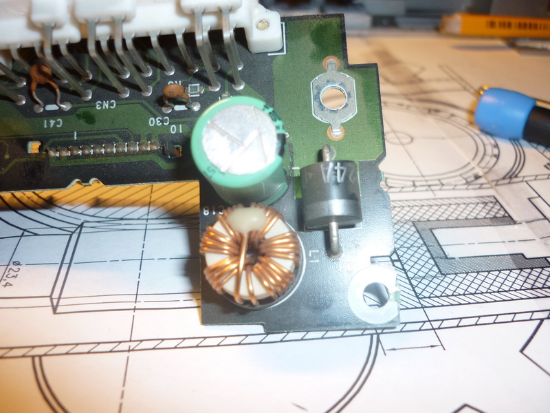

Ножка, на которую приходят постоянные 12В
нодка, емкость, индуктивность.JPG [ 159.06 КБ | Просмотров: 1858 ]

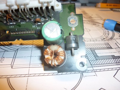

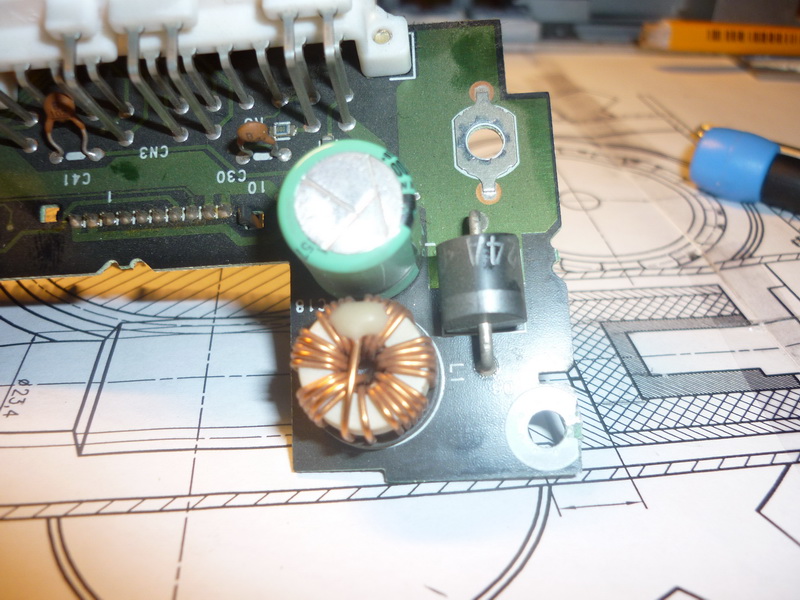

Добавлено спустя 11 минут 58 секунд:
Видим весь блок фильтра: индуктивность, Емкость, диод:
блок фильтра крупный.JPG [ 185.49 КБ | Просмотров: 1858 ]
Откручиваем три винта с корончатыми шайбами и снимаем плату магнитолы.
Внимание! Черные ножки разъема трогать не нужно!(отламываются очень легко, а сниматься не мешают)
ножки не отгибаем.JPG [ 171.91 КБ | Просмотров: 1858 ]
снял плату магнитолы.JPG [ 196.18 КБ | Просмотров: 1858 ]

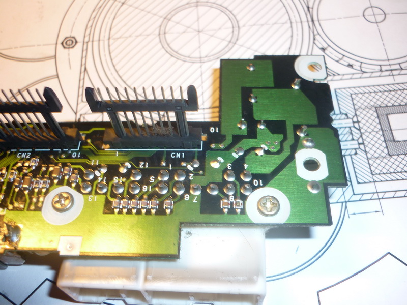

ну и припаиваем провод, на который будем выводить чистый сигнал...
припаял провод.JPG [ 163.6 КБ | Просмотров: 1858 ]

А там где провода припаяли где плюс а где минус? Чтоб тестер не покупать...
 Заголовок сообщения: Re: подключил медиаплеер к мультику
СообщениеДобавлено: 14 ноя 2010, 15:59
Сообщения: 1570
Тем: 78
Репутация: 557
ну там все просто-Один провод нижний-припаян к контакту, который стоит в большом поле. Поле распространяется по всей плате-в него же винты и пр. вкручивается. это и есть общий минус
Второй(верхний) в небольшое поле. там всего два контакта - индуктивность и емкость. Это плюс
СообщениеДобавлено: 15 ноя 2010, 12:43
ориентируйся по ёмкости, на ней на корпусе нанесена маркировка "-", строго под этой маркировкой минусовая ножка. Противоположная ножка естественно плюс :smile:
