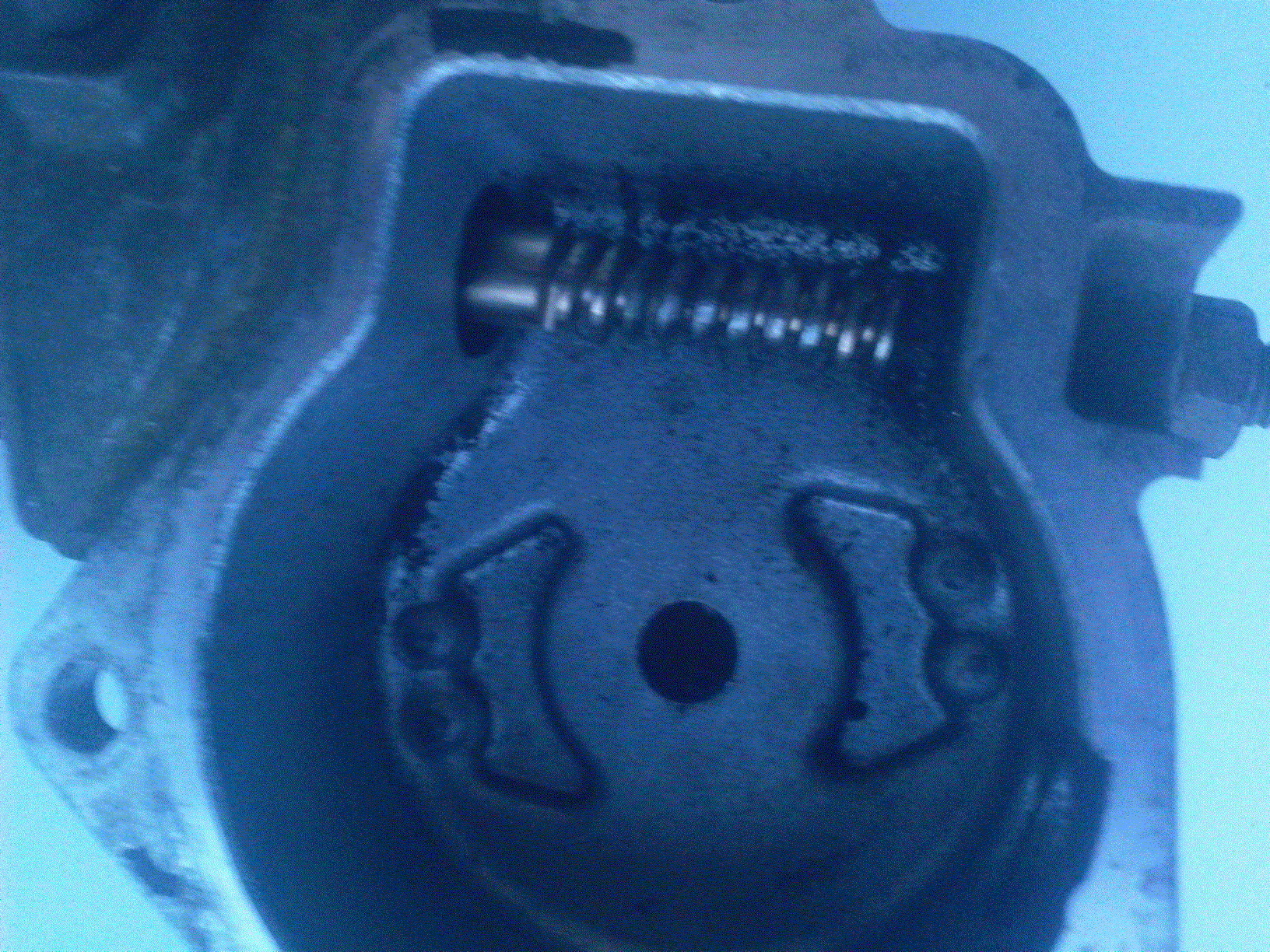

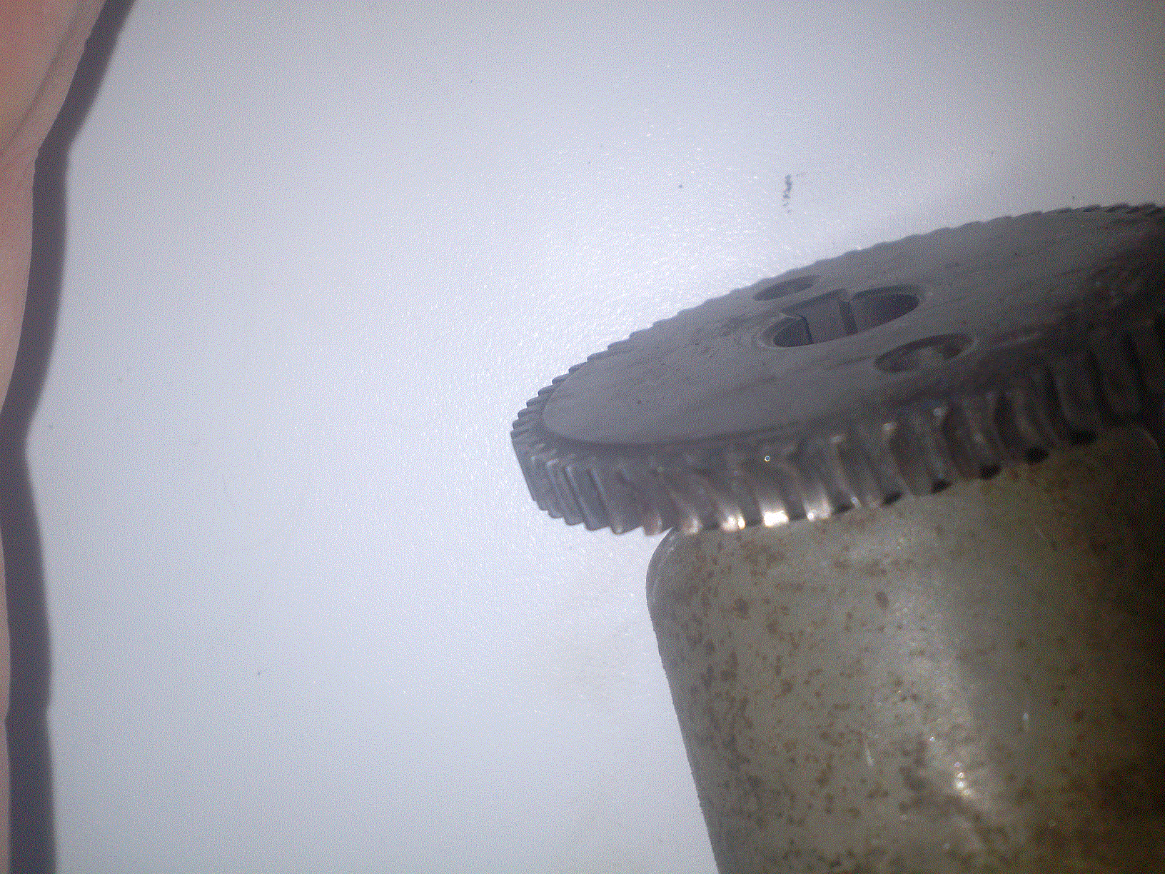

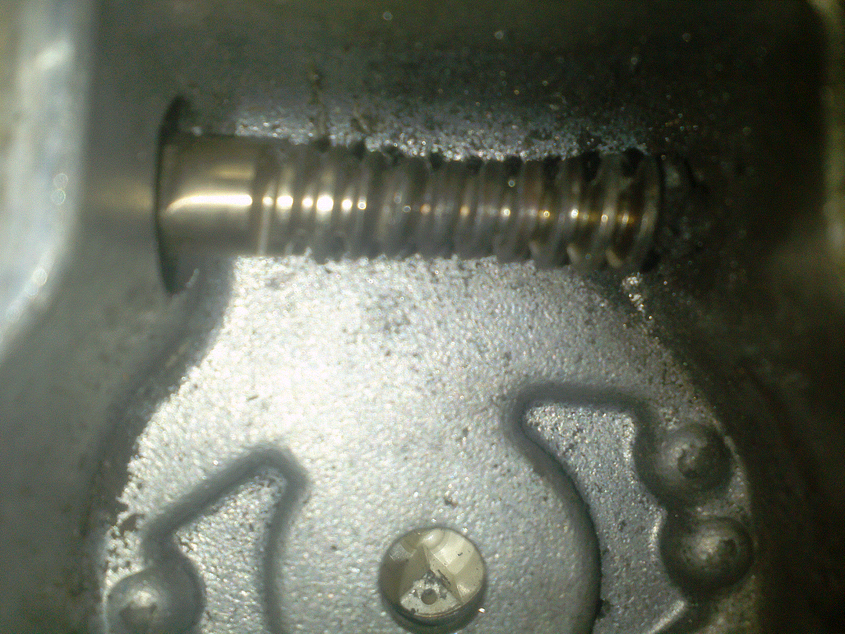

извините что долго не писал)))). Да получилось стерся чевячный механизм в заслонке SCV, купил на разборе и поменял на станции
Когда меняли, снимали нижний коллектор?

нет коллектор не снимали, эта заслонка находится сбоку слева и крепится на трех болтах

potap280776 писал(а):
Это у меня целое я уже проверил. на что ещё обратить внемание пока разобрано?
повторю предыдущий вопрос - коллектор (нижнюю часть) не снимал? Есть смысл снять и почистить, так как вероятнее всего шестерёнки стёрлись из-за нагрузки. А нагрузка появилась благодаря коксу на заслонках. Другими словами, предположительно заслонки подклинивает и механизм привода изнашивается.
