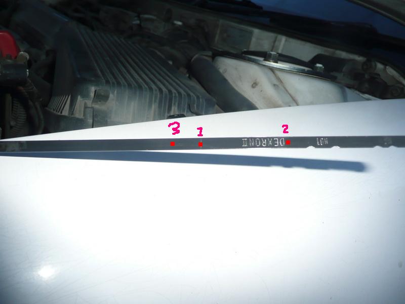

Я попробую сфотаю свой щуп из АКПП,там я нацарапал метки(на холодную не заведен)На прогретую.
Просто делал для себя что бы следить за уровнем(думал уходит)

 Заголовок сообщения: Re: А140L не едет на холодную, прогреется и все отлично
СообщениеДобавлено: 10 июн 2014, 22:23
Вот сходил на улицу,сфотографировал.
2)на холодную не прогретую и не заведенную.
1)На прогретую
3)поднимается до сюда когда по трассе с пол часика повжариваешь(обычно летом в деревню еду 1час по трассе 120-160 км.ч)Вот декстрон до метки 3 поднимается.
И лить можешь как 2 так и 3 декстрон.
Щуп1.JPG [ 45.5 КБ | Просмотров: 2623 ]

а ты вообще знаешь что уровень проверяется на режиме п и работающем двигателе. и найди в инете статью название чето типа "для всех у кого не едет автомат на холодную". суть в том что ты слил больше чем надо, заливай пока не поедет нормально. я сам когда масло менял решил по меткам выставить, так она стартовала только после 1500 оборотов, давления жижи не хватало, долил пока не исчез симптом

Как проверять уровень я думаю все знают и то что движок должен работать т что надо делать.
Но мне например некто не запретил поставить метки при разных условиях,вышел посмотрел уровень(стоит там где я начерти,все :good: )Завел прогрел,посмотрел уровень изменился(все :good: все работает)
Ну и после езды долгой,приехал пощелкал P-N-R-D-2-L(пошел посмотрел если уж не иметься :smile: )
Я лично сделал все эти метки что бы заранее знать если уровень начнет уходить или не будет меняться при запуске движка.
