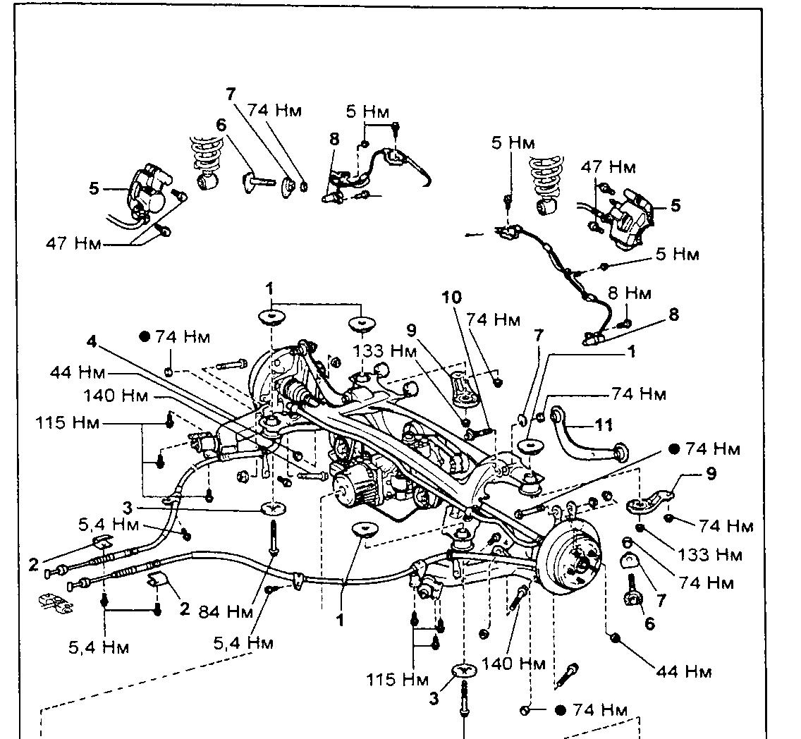

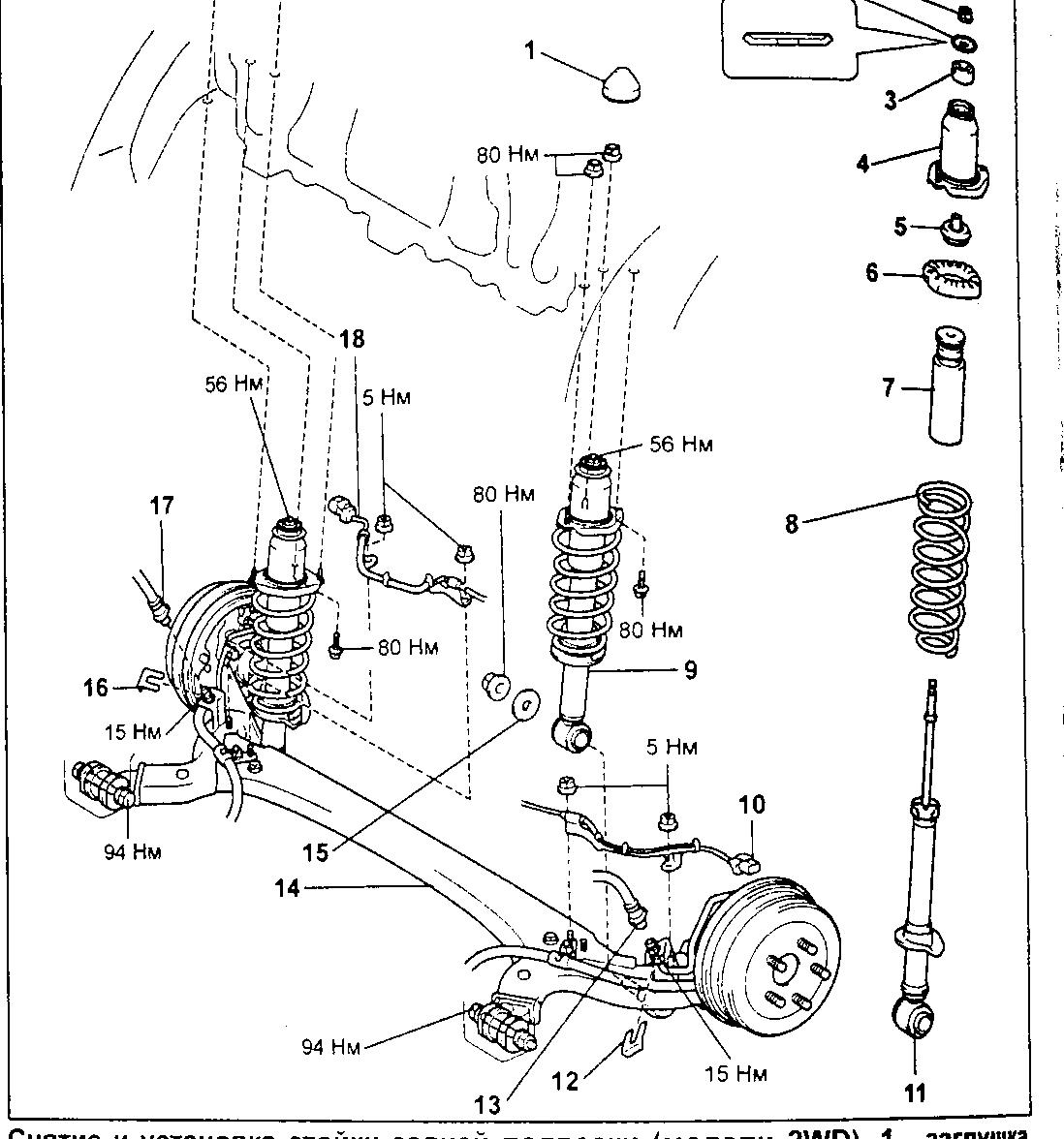

СообщениеДобавлено: 06 мар 2015, 01:35
Посмотрите по подвеске, соответственно и кузов
2вд.jpg [ 181.83 КБ | Просмотров: 13950 ]
4вд.jpg [ 189.32 КБ | Просмотров: 13950 ]
 Заголовок сообщения: Re: Переделка 2вд в 4вд
СообщениеДобавлено: 06 мар 2015, 08:00
У калдины сзади не LSD? Лучше от калдины поставить все.
