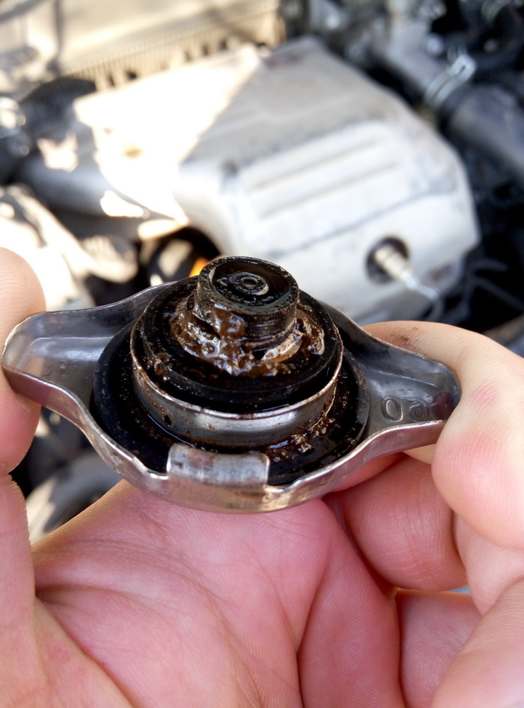

Доброго времени суток. Снял я помпу газелевскую....Вроде перестало антифризом вонять, посмотрим.
Есть вопрос, менял антифриз буквально тысяч 5 назад. Вчера с радиатора снял крышку а там такое...что это может быть?
Комментарий к файлу: что за нелет это? что нить знает?
P51013-124843.jpg [ 201.86 КБ | Просмотров: 1890 ]
 Заголовок сообщения: Re: Замена радиатора печки на другое
вроде как свернулся

масло в тосоле?

на счет свернулся. Как так то, новый залили с промывкой. В масле антифриза нет, да и в антифризе вроде тоже нет масла. Хотя хз. как проверить это можно?

гбц лопнула - вот и масло в тосол и пошло. шучу)) не дай бог конечно)

я когда масло сливал в бутыль из под антифриза на дне бутыля антифриз побелел как молоко а тут фиг знает что вообще может просто не качественный антифриз да и при замене не весь сольёшь с блока литра 2.5 сольёшь а остальное с радиатора ну а с печки ни как не слить если только шланги снимать может и промывка как то повлияла если в печке осталась

Да я думаю скоро узнаем что с ним было))) Двигун у меня труп. Расход масла около литра а то и полтора на 1000км. Так что допускаю что и ГБЦ пробило и микротрещины и.т.д)) Антифриз менял на аппарате, с промывкой и чисткой (присадка хай гир) после залили феликс красный. И такое произошло.
А вопрос задал, просто хотел узнать варианты, появления такой бяки.
