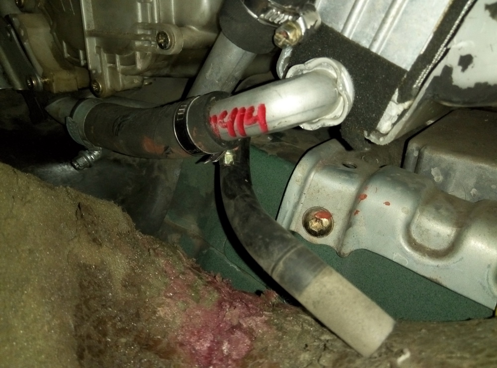

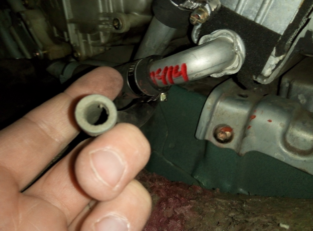

Мужики сегодня проверял соединения на протечки и нашел такое.... что это за шланг, куда он идти должен???
P51015-172230.jpg [ 194.65 КБ | Просмотров: 2139 ]
P51015-172223.jpg [ 236.82 КБ | Просмотров: 2139 ]
 Заголовок сообщения: Re: Замена радиатора печки на другое
СообщениеДобавлено: 16 окт 2015, 10:40
Сообщения: 650
О машине: SV-50 3S-не D-4
Репутация: 570
Слив конденсата с кондея, вставляется в пол через резинку, в районе моторного щита, с ямы хорошо будет видно.
СообщениеДобавлено: 16 окт 2015, 10:50
Сообщения: 185
Репутация: 23
ок спасибо)
