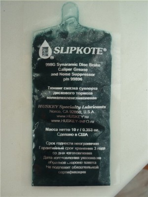

покупал в "AUTOLAND" или по русски "Автолэнд", точно не помню, магазин маленький, наверно сети нет. В этом году такую же смазку не нашел (дурак :neutral: , забыл, что в гараже пакетик лежит и молчит :mrgreen: ), нашел такую
1.1.jpg [ 56.9 КБ | Просмотров: 2145 ]
покупал в магазине у ИП за 150 руб. Вот что про неё пишут http://www.huskey-info.ru/index.php?idt ... &add&tov=1, меня вот эти слова улыбнули - "этот материал для тех.....кому необходим тюнинг автомобиля." :D Теперь можно хвастаться, что у меня "тюнинговая" машина! :lol: кстати, там и номер есть, только хабаровский вроде (код 4212)
