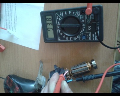

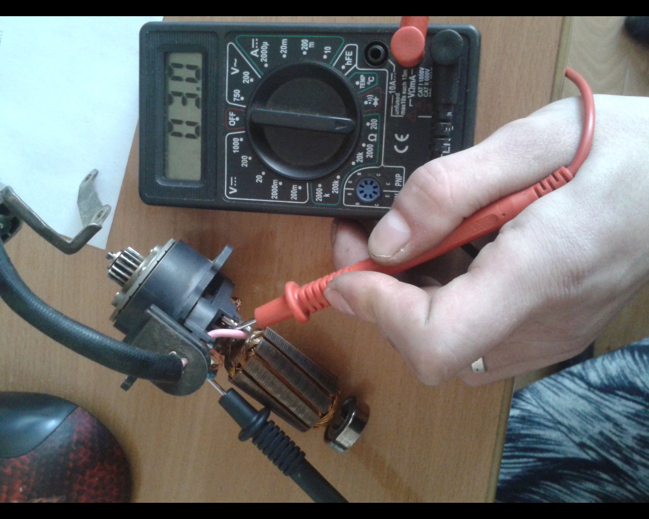

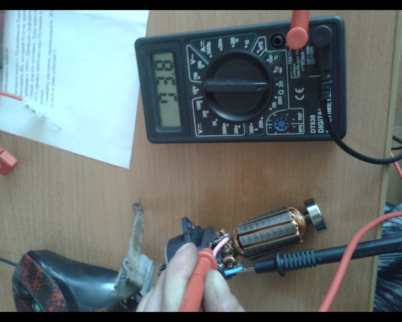

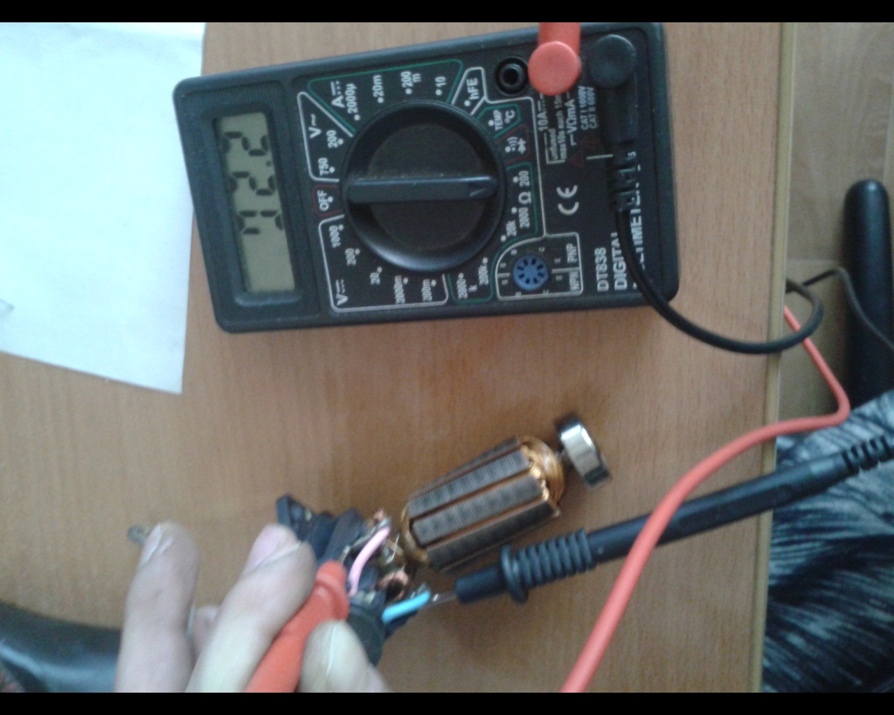

снова разобрал заслонку,вытащил ротор(вроде так это называется),подсоединил тесте.при вращении ротора сопративление меняется от 2,2 до 4 скачками.я не силён в этектромоторах,но так и должно быть или с обмоткой траблы?

Не совсем понятно "вытащил ротор(вроде так это называется),подсоединил тесте.при вращении ротора сопративление меняется от 2,2 до 4 скачками", если вытащили,то в чем вращаете и как измеряете?

щас сфоткаю.5 мин
Добавлено спустя 11 минут 38 секунд:
вот
Безымянный12.jpg [ 293.42 КБ | Просмотров: 1085 ]
Безымянный22.jpg [ 269.41 КБ | Просмотров: 1085 ]
Безымянный33.jpg [ 256.28 КБ | Просмотров: 1085 ]

Понял, сопротивление прыгает при переходе щеток на соседние контакты. Или это четко на фиксированных контактах?

это все практически в одном положении,достаточно просто пошевелить.например подвинуть чуть вперед

провел эксперимент,тестер подсоединен к ротору,сопративление 2,2 ом.подал напряжение 5В на муфту,сопративление на роторе увеличелось до 3,8 ом.и так несколько раз для верности.

Должно быть норма. Таким тестером трудно получить одни и те же показания, он слаботочный и очень влияет любой окисел и переход. Точнее нужно замерить непосредственно на роторе, по фото я так понял через щеточный узел идет проверка, так проверяют только обрыв цепи либо КЗ, что в данном случае отсутствует.
