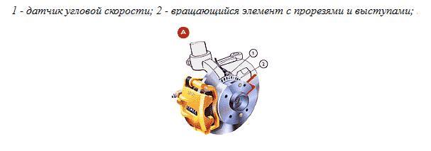

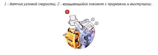

Предохранители уже смотрел... На выходных планирую смотреть датчики, которые на колесах где то.. Кстати... а где они именно там?? под подкрылками?? Как они выглядят? :dash:
 Заголовок сообщения: Re: Не работает спидометр на v50, показывает 0км/ч
СообщениеДобавлено: 15 ноя 2013, 06:21
Сообщения: 878
Откуда: Иркутская обл.
Репутация: 293
В колесной арке провода увидишь, дальше по ним проследи и поймешь...
