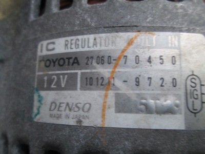

Человек мне тут помог,дал номер этого генератора от 1JZ(Toyota 27060-70450 и другой есть 101211-9720)А Экзист говорит что этот генератор на 80А как и наш родной от 3S-FE.
Или что то не правильно?Где на генераторе пишется сколько он ампер?

В общем походу это генератор такой же мощности как и наш с 3S-FE я номерок своего забил в экзист(27060-74220)говорит 80а так же и с генератором(27060-70450)тоже пишет 80а,где же тот на 130а? :(
Есть еще как аналоги заменители,90А но на них написано 14в а на родном 12в
это что значит?
