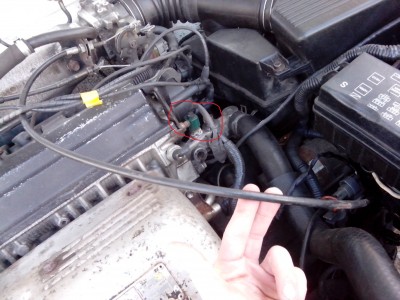

Здравствуйте! Подскажите каталожный номер датчика который я обвел на фото. Случайно отломил его. Двигатель 4S-FE . Почитав темки я понял что датчиков ОЖ на двигателе два и тот что я сломал, это датчик температуры ОЖ, который идет на мозги, потому что горит чек, но температура отображается нормально.

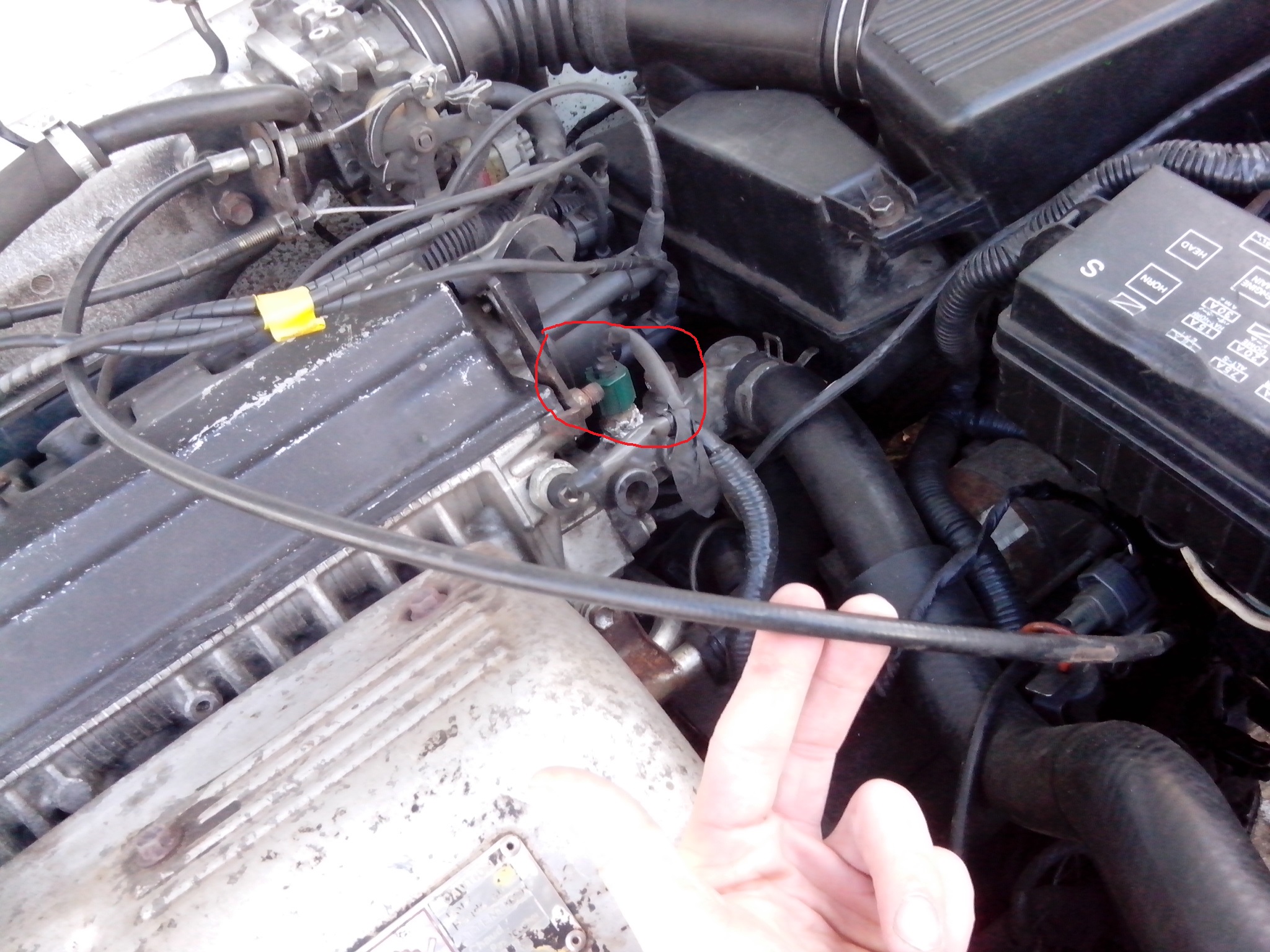

Доброго всем.
Помогите кто может. Что за датчик на первом фото.
Комментарий к файлу: Номер данного датчика и что за датчик?

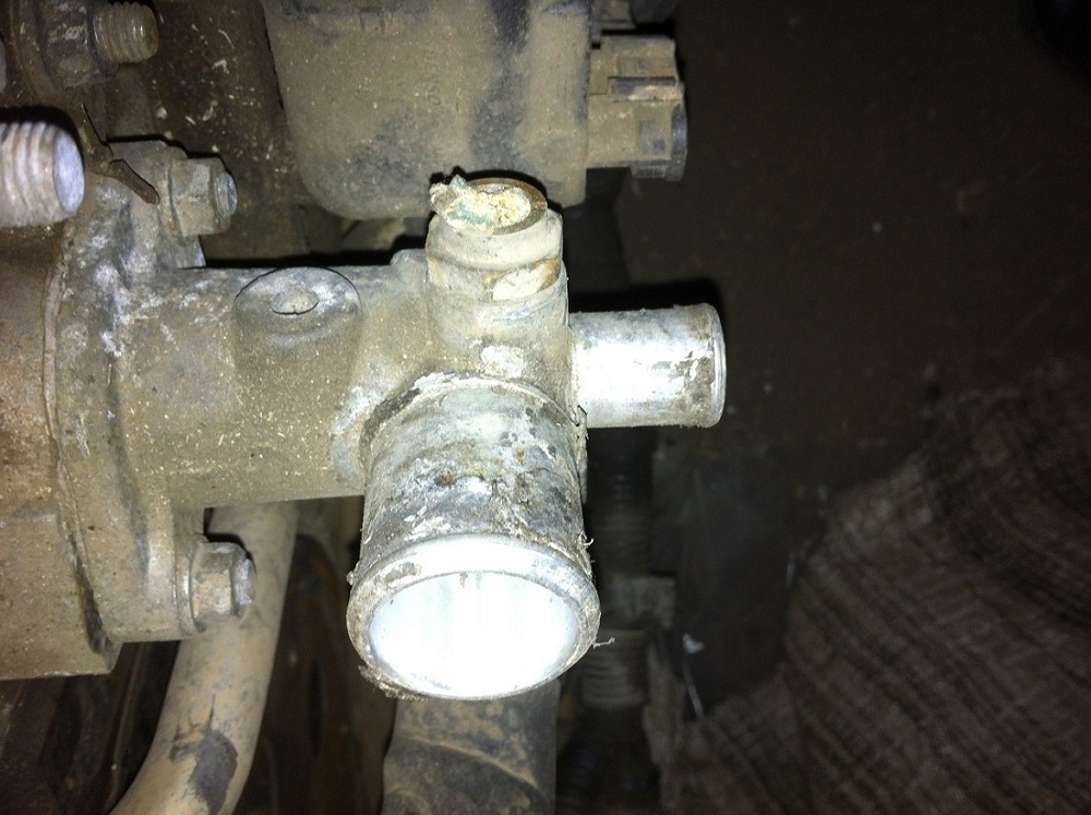

Комментарий к файлу: На старом двигателе был сей девайс с двумя выходами а на новом вот с одним. Что за датчик и в чем разница

На первом похож на датчик температуры,тот,что даёт сигнал на прогревочные обороты( должен быть зелёный) второй скорее датчик абсолютного давления впускного коллектора, на старых версиях там два соска и два шланга идёт.позже один сосок и один шланг цепляется.

на втором фото,пипка, демпфер.кароче мона без неё

На первом точно датчик температуры ОЖ, скорее всего 2 контакта, т.е. на комп! На второй фотке - это фильтр датчика абсолютного давления во впускном коллекторе!

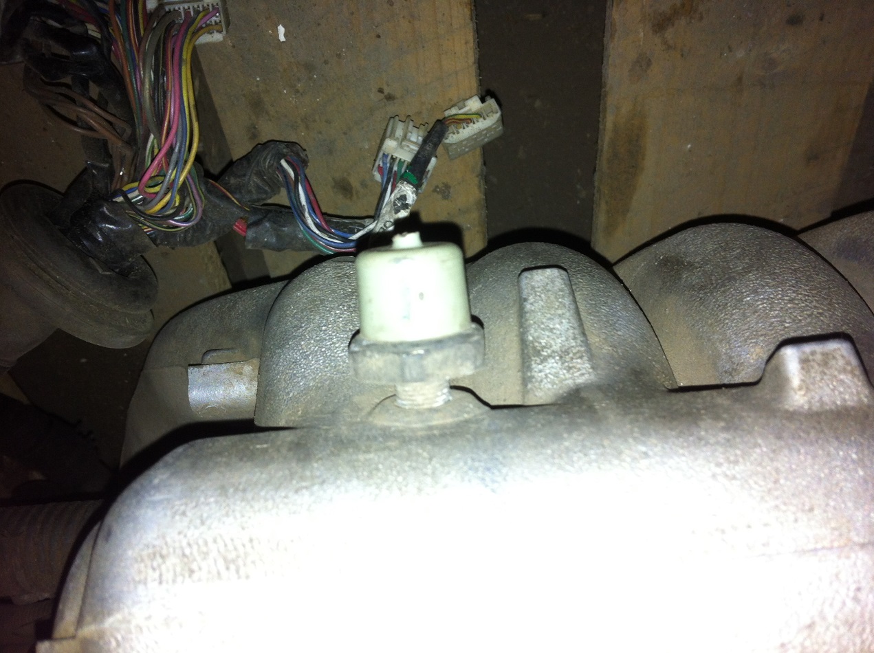

Подскажите пожалуйста, датчик детанации не одключен вовсе, и провода в косе я тоже не вижу, просто видимо отрван, может есть у кого фотки косы куда он именно заходит, чек не загораеться, говорит что все отлично с датчиком, или как мне найти провод котоырй идет на этот датчик

смотреть снизу сзади движка. там он и в косу входит
