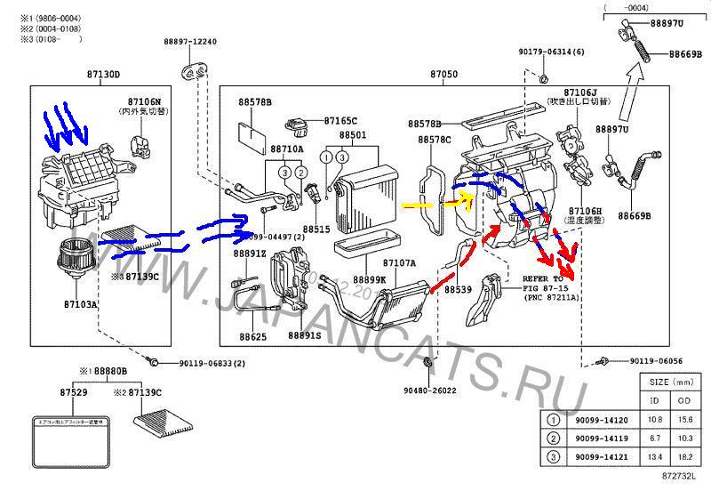

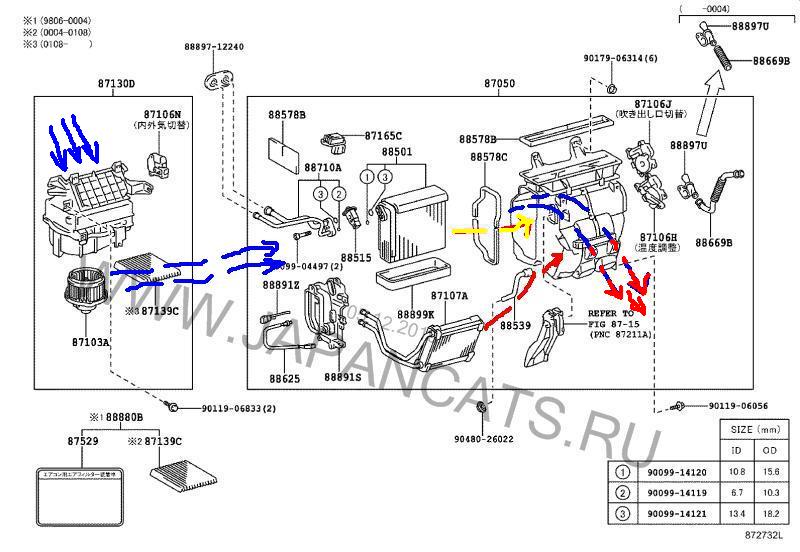

Я не стал менять радиатор печки на большего объема\размера, а сделал "проще" :roll: и стало реально теплее, вернее в салоне воздух стал прогреваться быстрее.
1.Максимально очистил канал продувки воздушного потока в печке от вентилятора до самого радиатора печки. Посмотрите по схеме и на железе, вентилятор гонит поток воздуха в нашей машинке 50\55й через малый радиатор\испаритель кондея на радиатор печки, воздух нагревается и попадает уже в салон. А если у вас на радиаторе\испарителе кондея от пылюки и мусора "войлочное" одеяло уже образовалось?
Как через него воздух продуть?
Соображаете? :roll:
Правильно, надо чистить ВСЕ внутри, тогда воздух будет идти свободно и продавливать воздуха на радиатор печки столько, сколько надо. Брать с него тепло и гнать в салон.
У меня стало гораздо теплее\быстрее нагреваться после удаления "войлока".
2.Обратил внимание на своей бабушке 55й, что с родным толстым радиатором охлаждения ДВС медленнее он\ДВС нагревается. Заменил тогда на тонкий от 50й, стал прогреваться быстрее.
Все правильно, у тонкого меньше теплоотдача, потому ДВС быстрее и прогревается.
Выходит, что с тонким по контуру гоняет жижу охлаждающую более горячую, а потому в пробках и на холостых медленнее ДВС и жижа остывают.
Потому, так думаю, тоже стало с ним/тонким теплее.
Одно НО :!: , на моем 3S-FE, при пенсионной манере езды\без экстрима и насилия над железом - это я опытным путем установил, как на других ДВС и при других манерах езды будет, сказать не могу.
Решать вам.
CImage.JPG [ 81.41 КБ | Просмотров: 9405 ]
