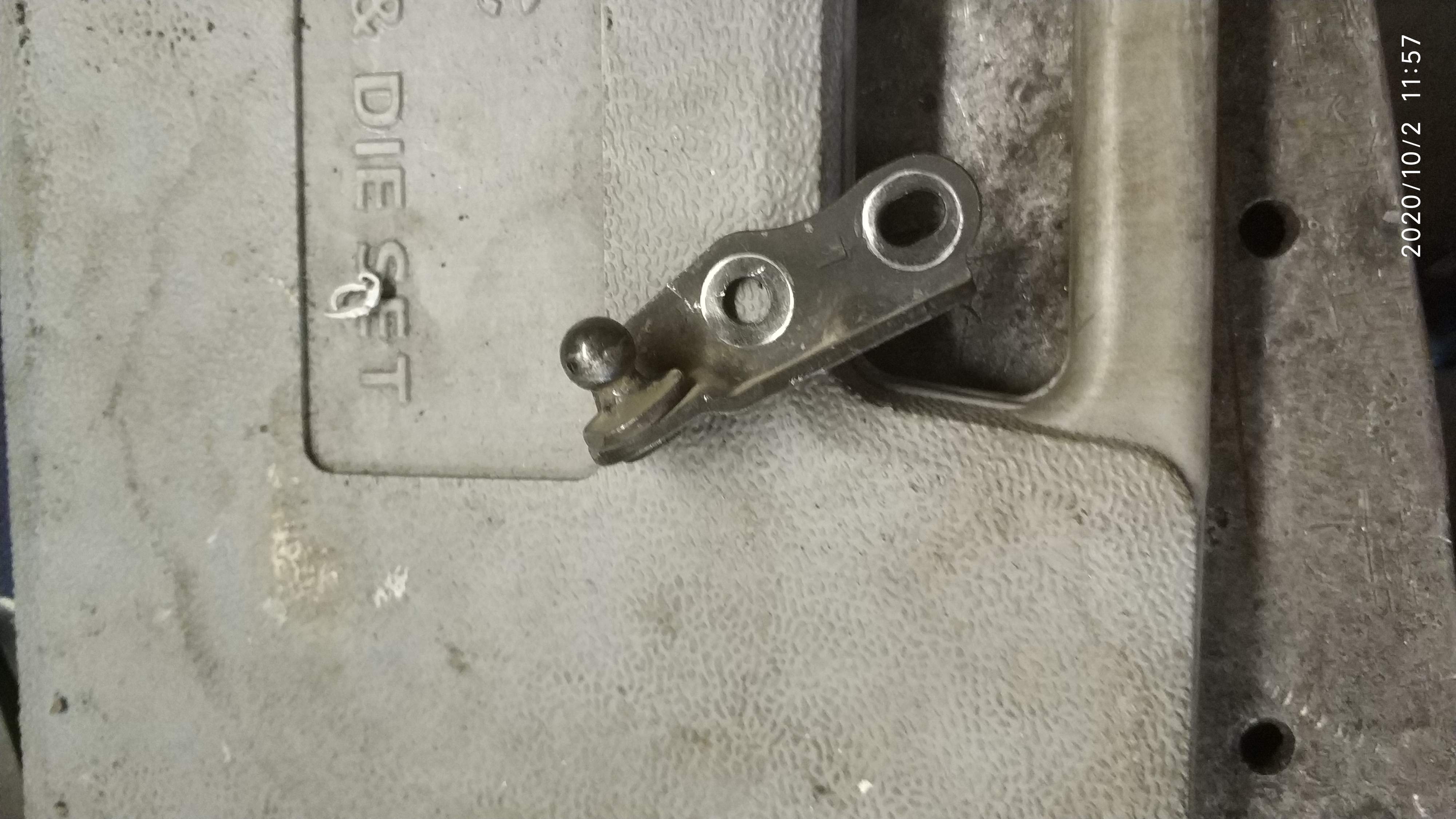

По согласованию с Pafnuty_88, выкладываю его фото.
Суть сводиться к тому, что нам нужно крепление к кузову вместе с шаром.
Добавлено спустя 3 минуты 5 секунд:
Также он скинул видео, которое я не смогу выложить на форум из за ограничений по весу, но по видео четко видно, что 1/3 от открытия двери, если ее толкнуть слегка, она уже сама открывается.
Судя по фото вроде кузов ничего не задевает, но тут уже Автор скажет как идет эксплуатация. Ну и ждем морозов и отзыва Pafnuty_88!
Комментарий к файлу: Аккуратно спиливаем бортики на амортизаторе, где и находится стопор.

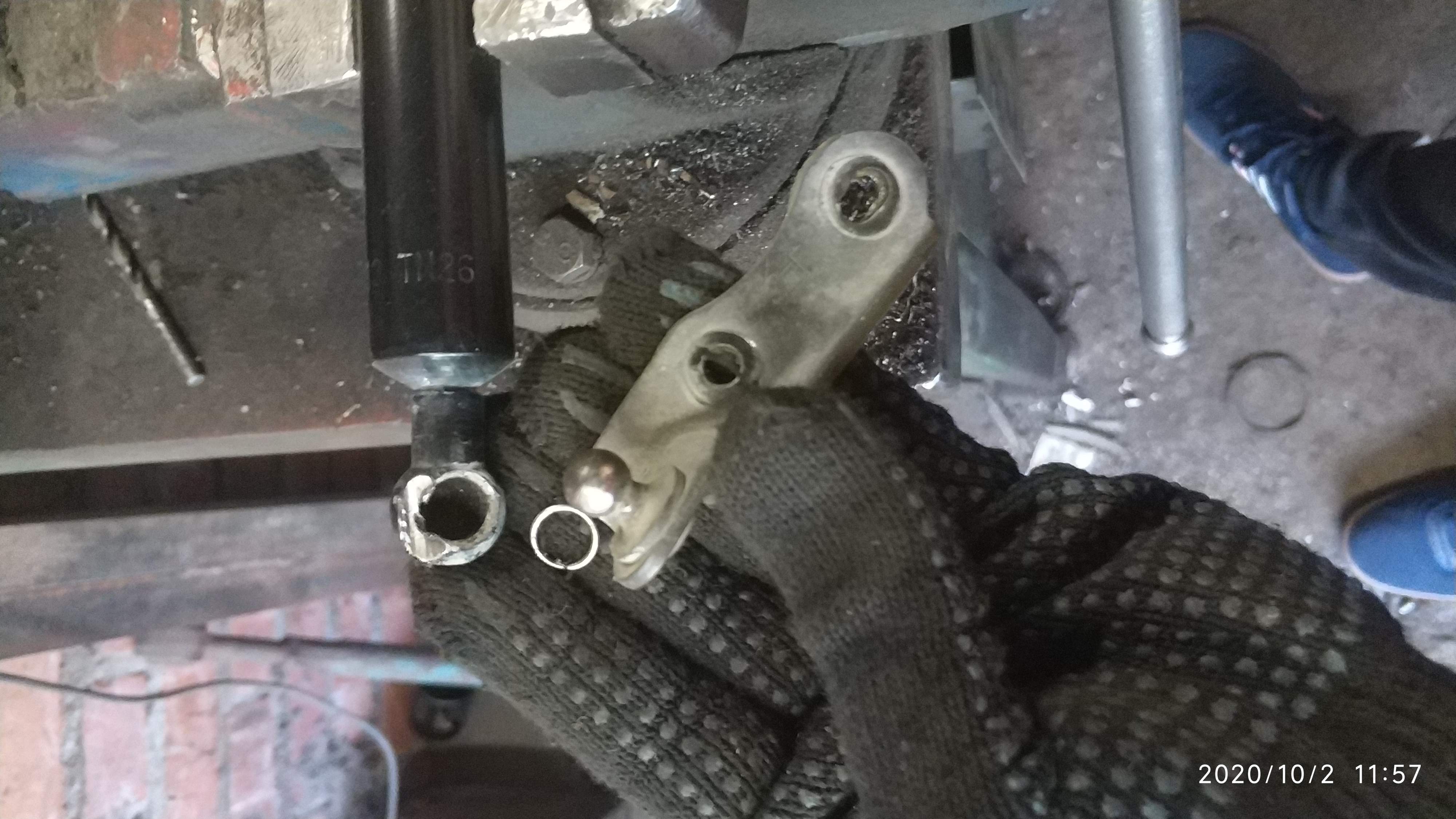

Комментарий к файлу: Сие нам нужно извлечь =)

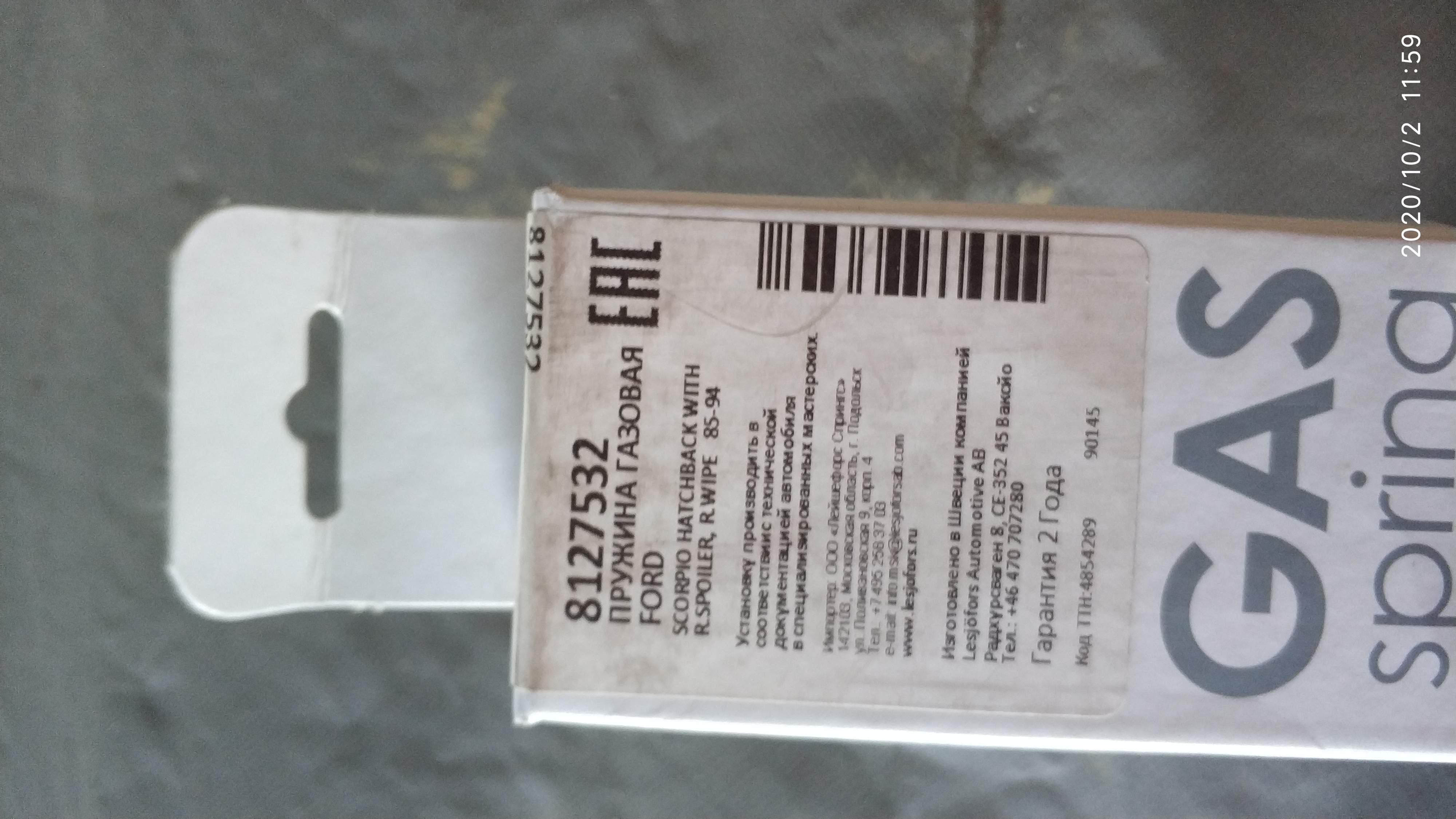

Комментарий к файлу: Номер нового амортизатора. Они симметричные.

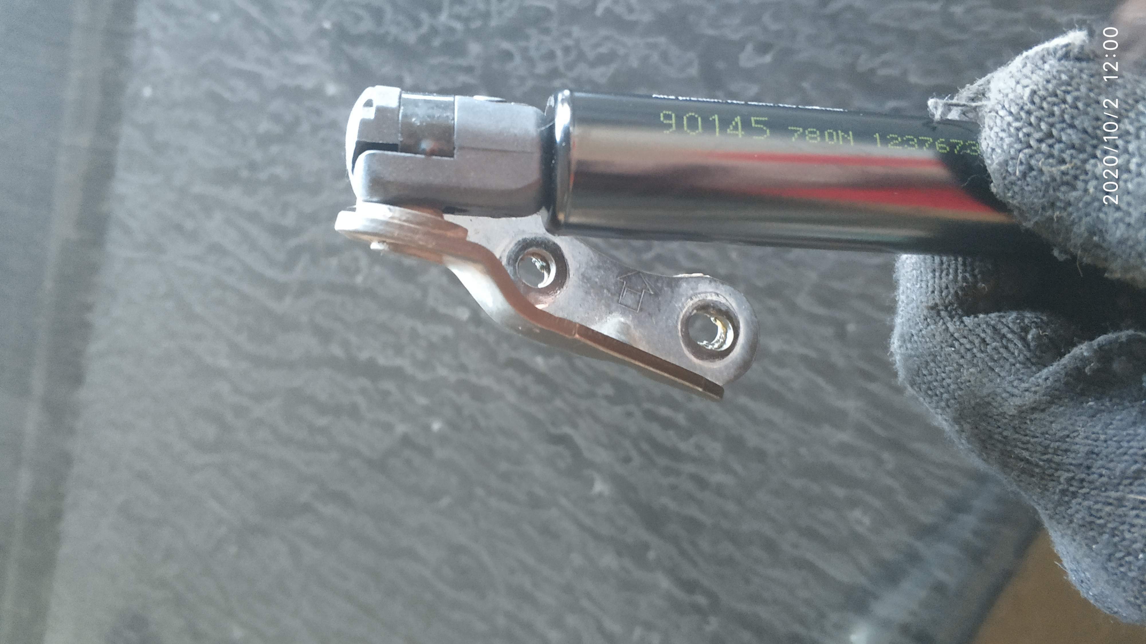

Комментарий к файлу: Крепление+новый амортизатор в сборе

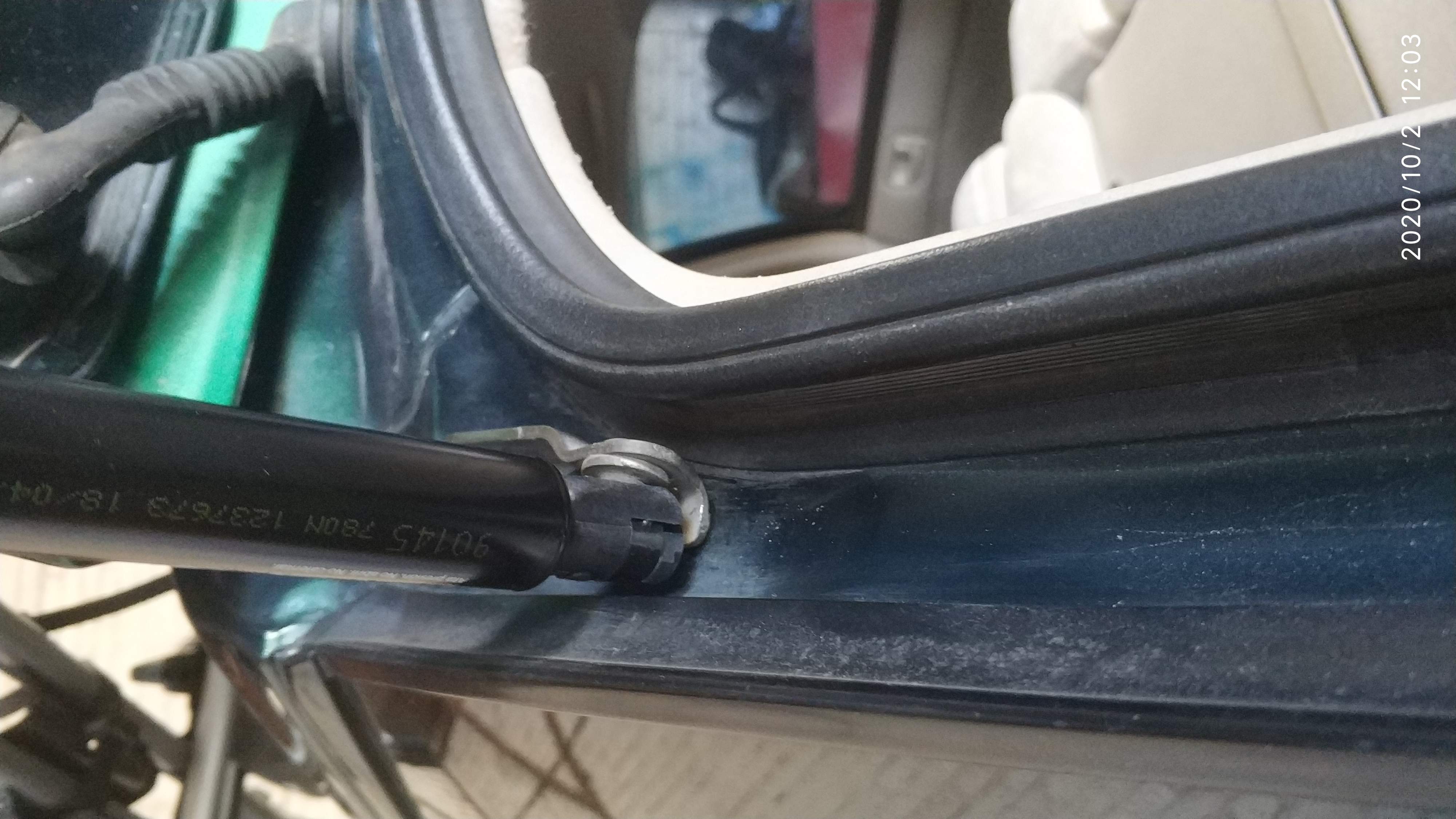

Комментарий к файлу: установлено.

В общем, заказал LesJofors 8127532, то же самое, что и Kilen 422029, который производит выше обозначенный LesJofors. Цена за пару на Автодок 1824 р. В пятницу буду ставить, по результатам отпишусь. Но по отзыву от Pafnuty_88 (в ЛС) ведут себя не плохо, отрабатывают полностью.

Получил газовые упоры LesJofors 8127532, выглядят добротно, упаковка на высоте. Встали как родные, единственное - кронштейны на двери надо поменять местами, что бы крепление упора (шар) было развернуто во внутрь салона, при этом кронштейн максимально сместить наружу, отверстия позволяют, иначе будет зажимать резиновый уплотнитель. На морозе (ночная стоянка при отрицательных температурах) дверь сама не поднимается, но при этом и не падает из любого положения (оригинал, на сколько я помню, на морозе сам тоже не поднимал), в теплую погоду, около 0, или прогретом салоне, отрабатывают на ура, дверь поднимают плавно, ловить не надо, по крайней мере значительно лучше, чем ранее опробованные образцы. Конечно покупать или нет, решайте сами, но я не пожалел, меня полностью устраивают.

Сегодня установил LesJofors 8127532, брал за2154 за пару. Дверь задняя открывается отлично ,плавно, сама ,приоткрыл и дальше сама поехала, закрывается тоже мягко. Помучился с извлечением родных крепежей из старых амортизаторов - аккуратно пропилил болгаркой , потом заметил пружинку, которые держат шарик в обойме, если ее выцарапать (как нераспиливая незнаю) то он выходит спокойно.
LesJofors 8127532 немного длинее штатных (подрасточил отверстия в крепеже) . Если поменять только 1 амортизатор то дверь остается в том положении до какого ее откроеш. В общем работой доволен , посмотрим как переживут зиму.
