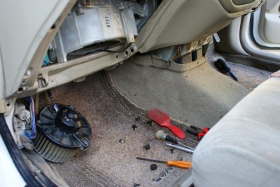

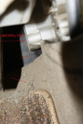

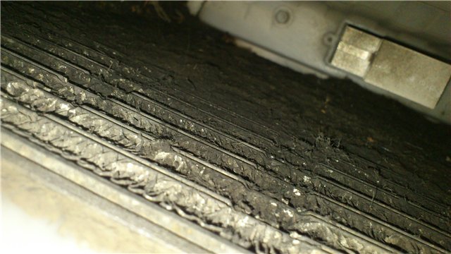

Начну с того, что купил я машину, как дула печка меня не устраивало, залез за бардачёк фильтр салонный поменять, а его там и нет, поменял и на этом успокоился, конечно дуть лучше не стало, но всё руки не доходили добраться до испарителя, настало лето, жара, кондюшник ни фига не дует, сначало хотел его дозаправить, но потом твёрдо решил, сначало поспотрю, что в испарителе твориться и потом видно будет.
Скажу сразу не устраивает напор воздуха, не ленитесь лезть в испаритель ни чего сложного, а бытующие заблуждения, что в дорестайле слежнее подлезти отметайте, проверено.
добрался я до испарителя минут за тридцать, потому как в первый раз, чистил часа полтора зубной щёткой примотанной изолентой к мощной отвёртке, потом всю шнягу выдувал компресором, собирал обратно минут за 10. Дуть стала как молодая лошадь, а когда я включил кондишник на максимальный холод минут через 10 можно было телогрейку одевать.
фоты прилагаю ниже, что у меня творилось в испарителе. к сожалению по ходу работ не снимал, но если понадобится, всё объясню по возможности фоты сделаю, что откручивать и что тянуть в какую сторону.

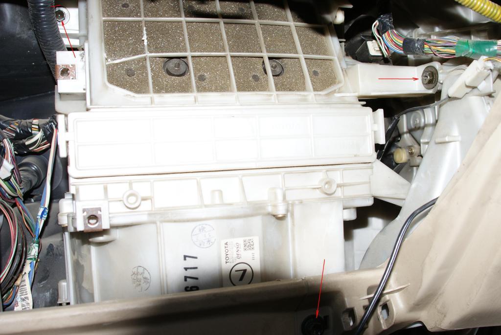

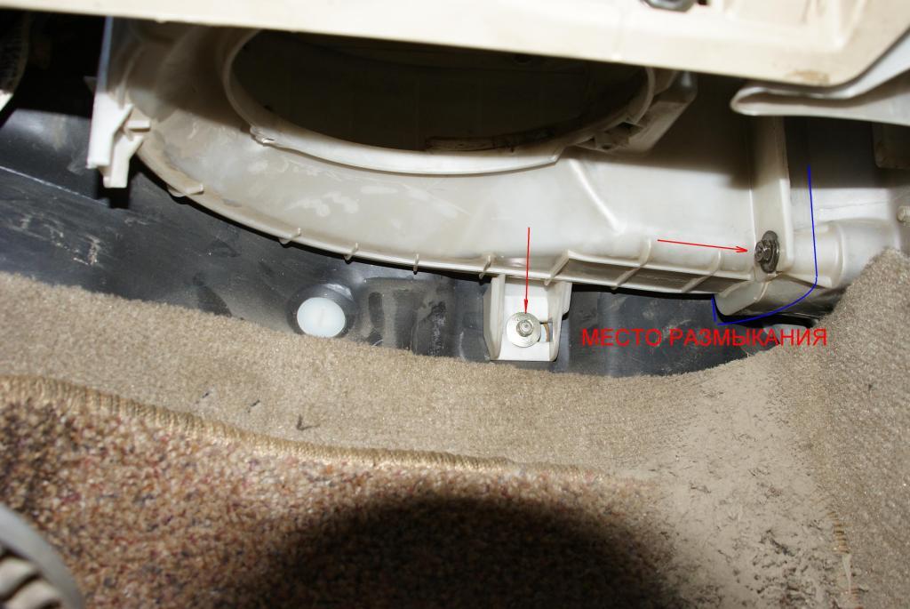

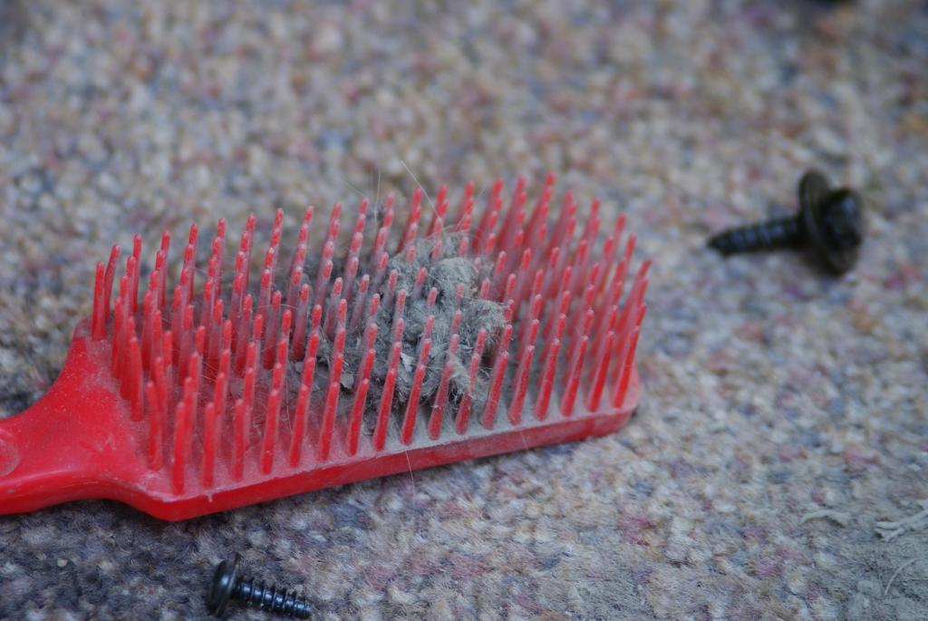

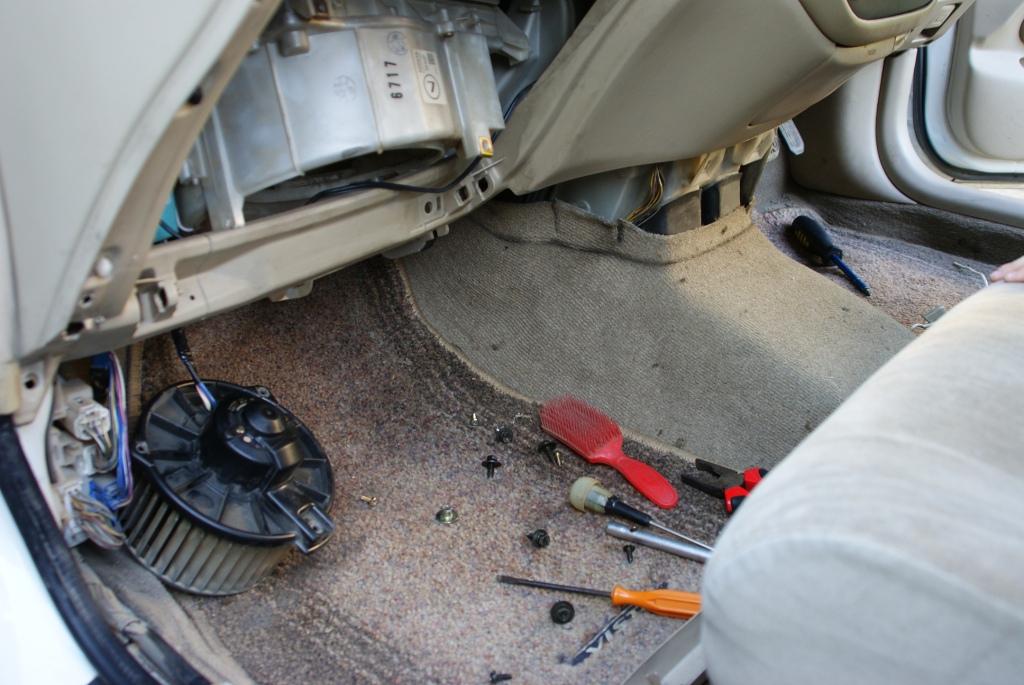

Нашел фотки
Комментарий к файлу: Вот так должно выглядеть перед чисткой
DSC04394-1.JPG [ 123.03 КБ | Просмотров: 11985 ]
Комментарий к файлу: Откручиваем крепления
DSC04406-1.JPG [ 123.85 КБ | Просмотров: 11985 ]
DSC04403-1.JPG [ 117.64 КБ | Просмотров: 11985 ]
DSC04397-1.JPG [ 93.7 КБ | Просмотров: 11985 ]
Комментарий к файлу: "Войлок"
DSC04400-1.JPG [ 118.32 КБ | Просмотров: 11985 ]

sen_nn всё по пальцам расписал(показал) :good:
Я вентик даже не снимал, так добрался 8)

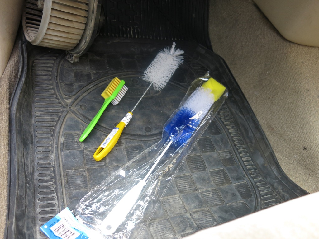

Вчера опять провел у себя чистку испарителя.

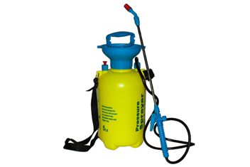

Разборку произвел так же как и в прошлый раз, а вот для чистки запасся ершиками для мойки бутылок (2 разных пр-во Китай, по 38 руб каждый) и небольшую щеточку похожую на зубную :) Все куплено в "Хозмаркете" (магазине хозяйственных товаров китайского происхождения)
IMG_0462.JPG [ 228.58 КБ | Просмотров: 11950 ]
и вот такой распылитель-опрыскиватель.
257429716.jpg [ 8.85 КБ | Просмотров: 11950 ]
В воду добавил жидкий Ариэль и израсходовал все 5 л раствора. Грязь вытекала в дренажное отверстие кондишна внизу авто.

Да, именно здесь и мыть, ершиком и далее опрыскивателем и чередовать.
Я хотел Кёрхером туда , а в этот день не было воды в водопроводе и я использовал опрыскиватель использовавшийся для уничтожения комаров :)
Сегодня +29, дует достаточным холодом на "LO" (минимуме). Прошлый раз я довольствовался сухой чисткой. Стало лучше, но в задние ноги :) не дуло. Теперь дует и в передние и в задние ноги и лицу достается прилично, и такой эффект только после промывки :)

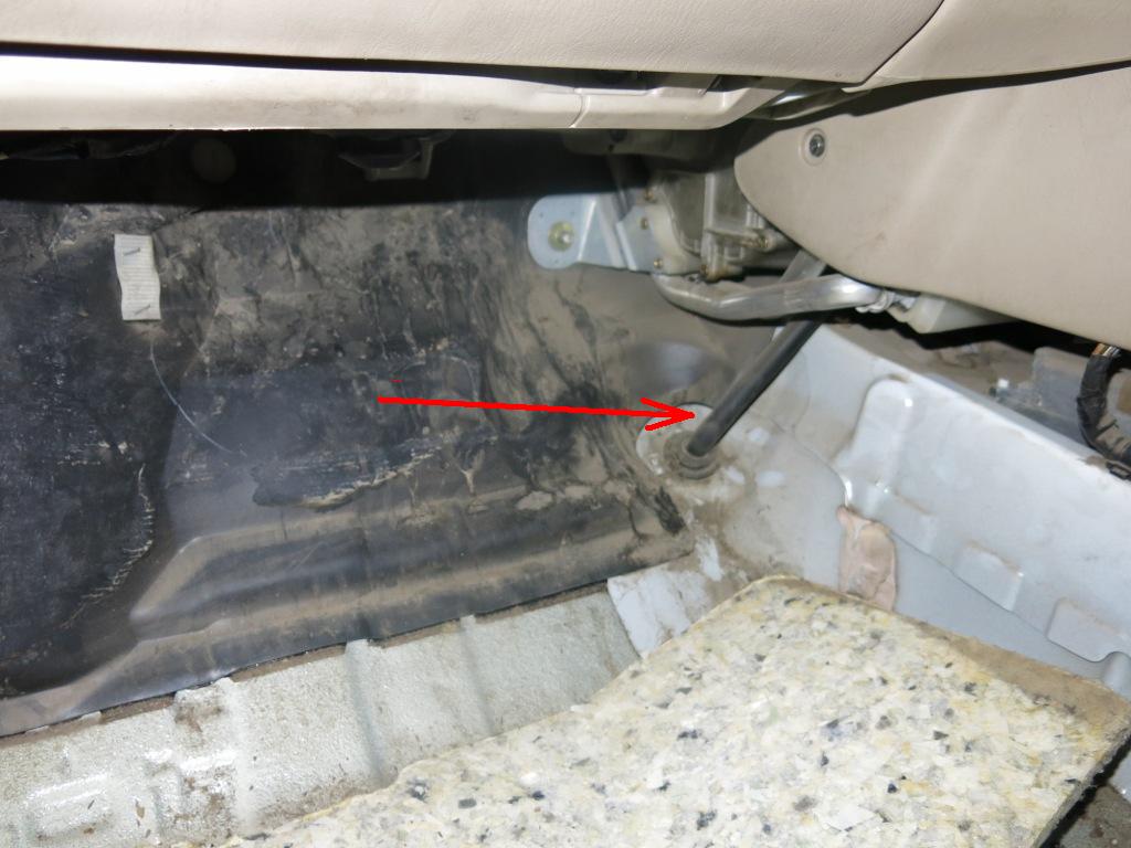

Сегодня менял лямбда-зонд - вскрывал полики и обнаружил дренажную трубку. Она достается легко и не надо лезть под машину.
Комментарий к файлу: Дренажная трубка кондиционера
IMG_0477-1.JPG [ 94.67 КБ | Просмотров: 11909 ]

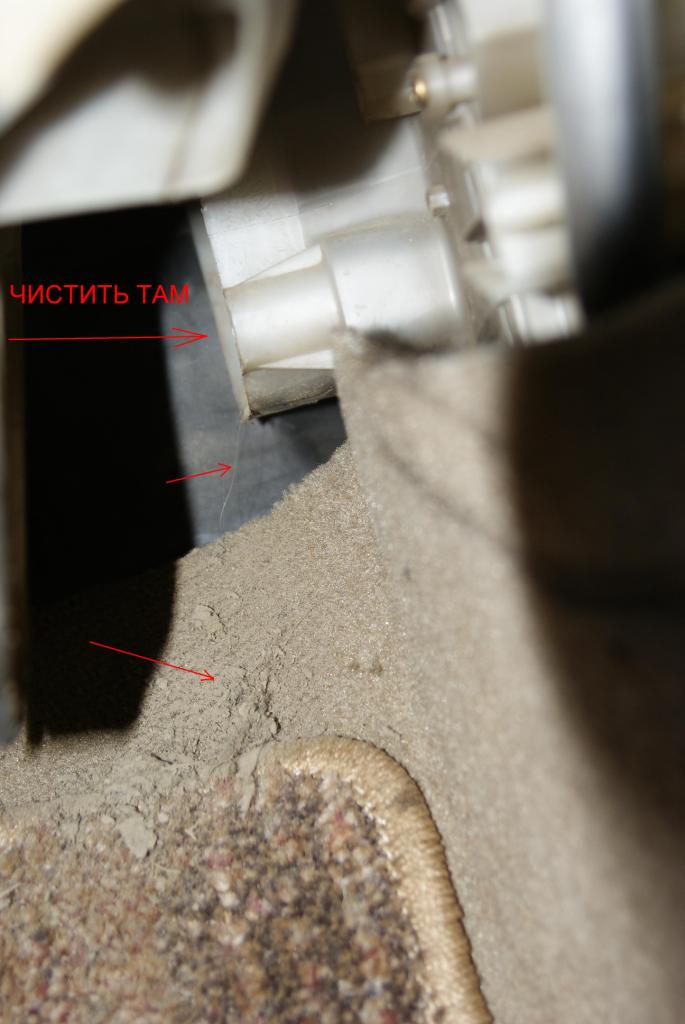

Снимаем сам моторчик с вентилятором. 3 самореза под ключ на 8. Моторчик остается висеть на проводах. Далее откручиваем саморезы
Особенно плохо поддавалась нижняя гайка. Трубчатый ключ на 8 проворачивался, но плоскогубцы все решили
Далее сдвигаем весь тот блок который открутили влево и выварачиваем насколько это возможно
не могу снять!!!! влево сдвигать просто некуда, может еще что то откручивать надо или что то другое?

я не влево, а на себя подтягивал - вполне нормально и удобно получилось
