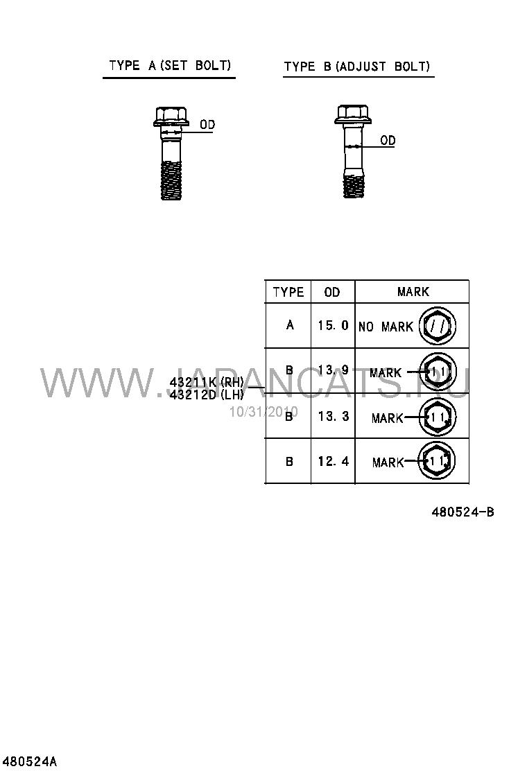

Мужики, простой вопрос:
Если предположить, что на 50 и 55 кузовах болтами развал-схождение не регулируется, то наХР...а тогда именно для них эти болты номерные (разной толщины в шейке) идут в любом каталоге на Vista\Ardeo 50\55, просто для разнообразия?
Чего ж нам препираться-то?
Ответ по-моему очевиден и понятен сам собой.
 Заголовок сообщения: Re: Важно про устаноку новых стоек на машину...
СообщениеДобавлено: 27 окт 2010, 21:58
Как найтиии эти болты?
Спрашиваю в магазинах(типа заказать)
Все с умным видом говорят(Нету такого в природе надо точить стойки или болты проточи)
А на какой D их точить там от градусов все зависит и стойки тоже не хочу портить(если есть заводское зачем лезть?)
Как или где можно про них(про болты)узнать хоть что-то?
СообщениеДобавлено: 28 окт 2010, 00:48
Вот тебе ссылочка например на ЭХзист: http://www.japancats.ru/toyota/Parts.as ... ee84e325a4
Посмотри на эти болты. Слева обычный, справа - для регулировки, в таблице видно, что их бывает три разных вида и размера.
А менагеры в магазинах, это вчерашние школьники, которые даже "арифметику Пупкина с картинками" по школьной программе осилили на разные оценки, так что таких тонкостей по регулировочным болтам они просто и не знают.
СообщениеДобавлено: 31 окт 2010, 17:48
Я благодарю за ссылку но я не могу туда зайти(ну ни как,все сделал и нех-я не получаться)Расстроился жутко.
А можно как то скопировать эту страницу(или это незаконно)?
СообщениеДобавлено: 31 окт 2010, 17:52
Сообщения: 4845
На держи
Parts.jpeg [ 53.6 КБ | Просмотров: 1759 ]
