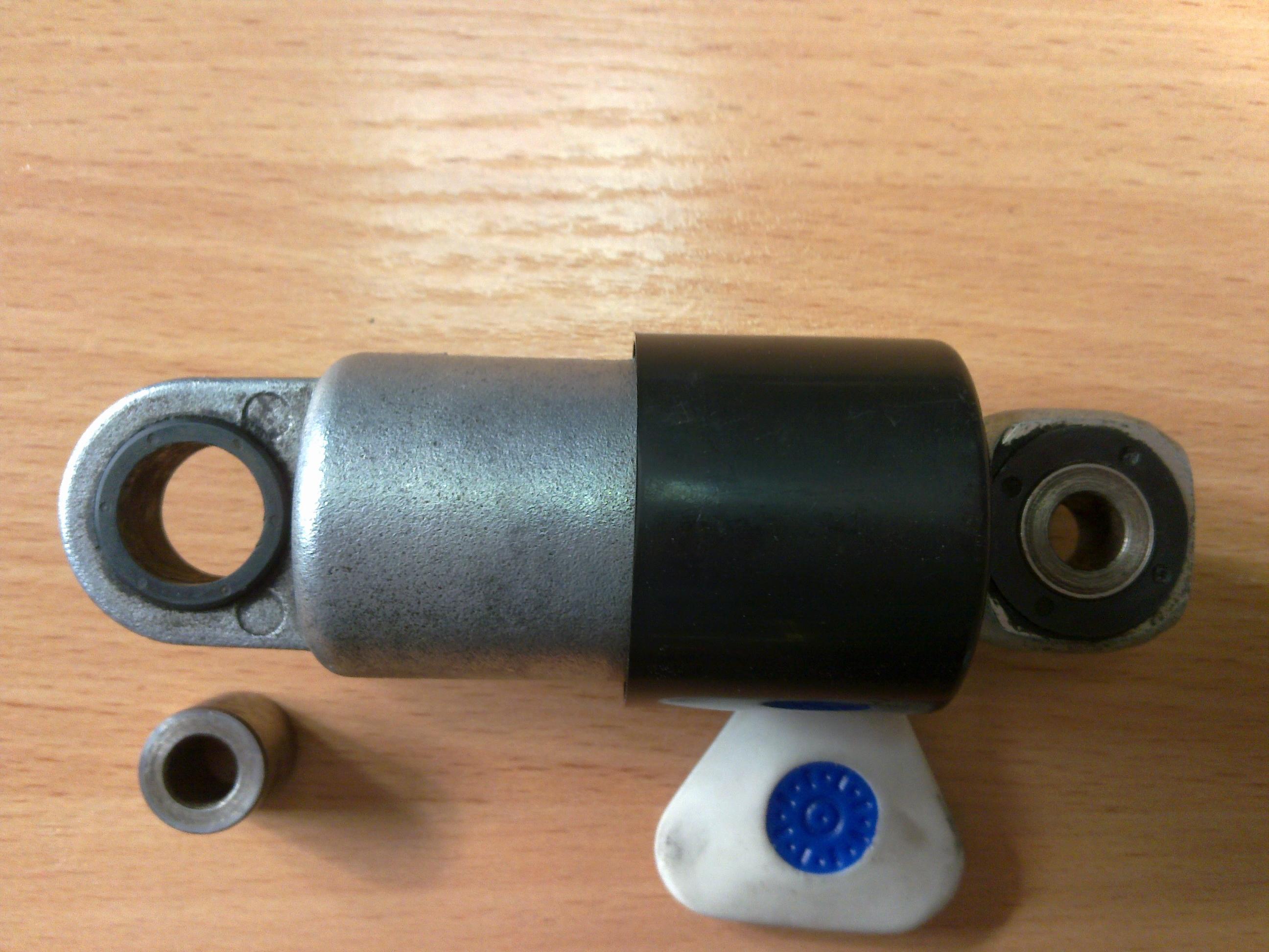

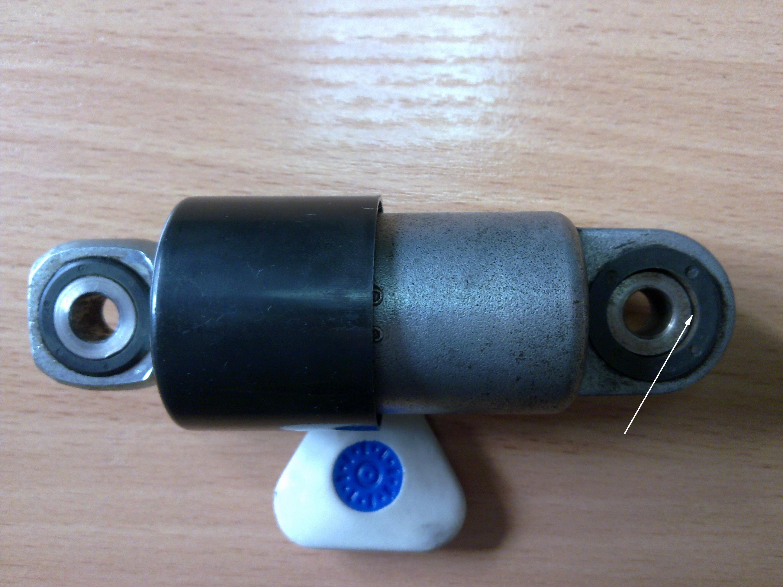

Мне Allion-59 с форума подсказал: выдавить металлические втулки из натяжителя и у токаря сделать такие же, только на 0,1-0,2 мм больше наружный диаметр. Потом запрессовать при помощи старых втулок на место...
Вчера снял натяжитель и действительно нижняя втулка свободно ходит. От нее то и шел звук стуканья!!!
Поеду теперь токаря искать)))

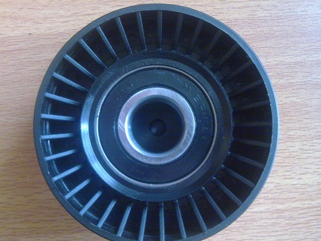

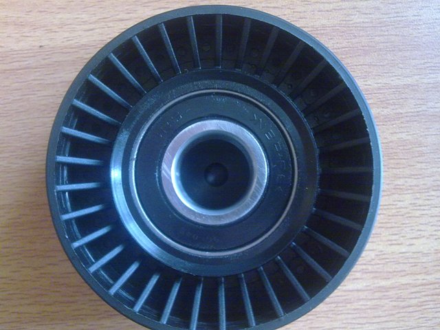

Вот купил ролик натяжителя за 600 руб. На вид вроде качественный! про-во Тайвань помойму. По размерам такой же один в один.
Добавлено спустя 1 минуту 51 секунду:
Какой ключ надо только что бы её открутить?

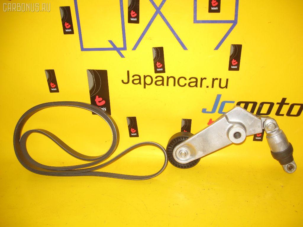

А вот здесь http://carbonus.ru/detail/yok-6163551/ можно заказать натяжитель ремня 1zz + ремень за все 1960р., я себе здесь заказывал передние рычаги и брату бампер на мазду, немного притормаживают, но все честно без обмана.
