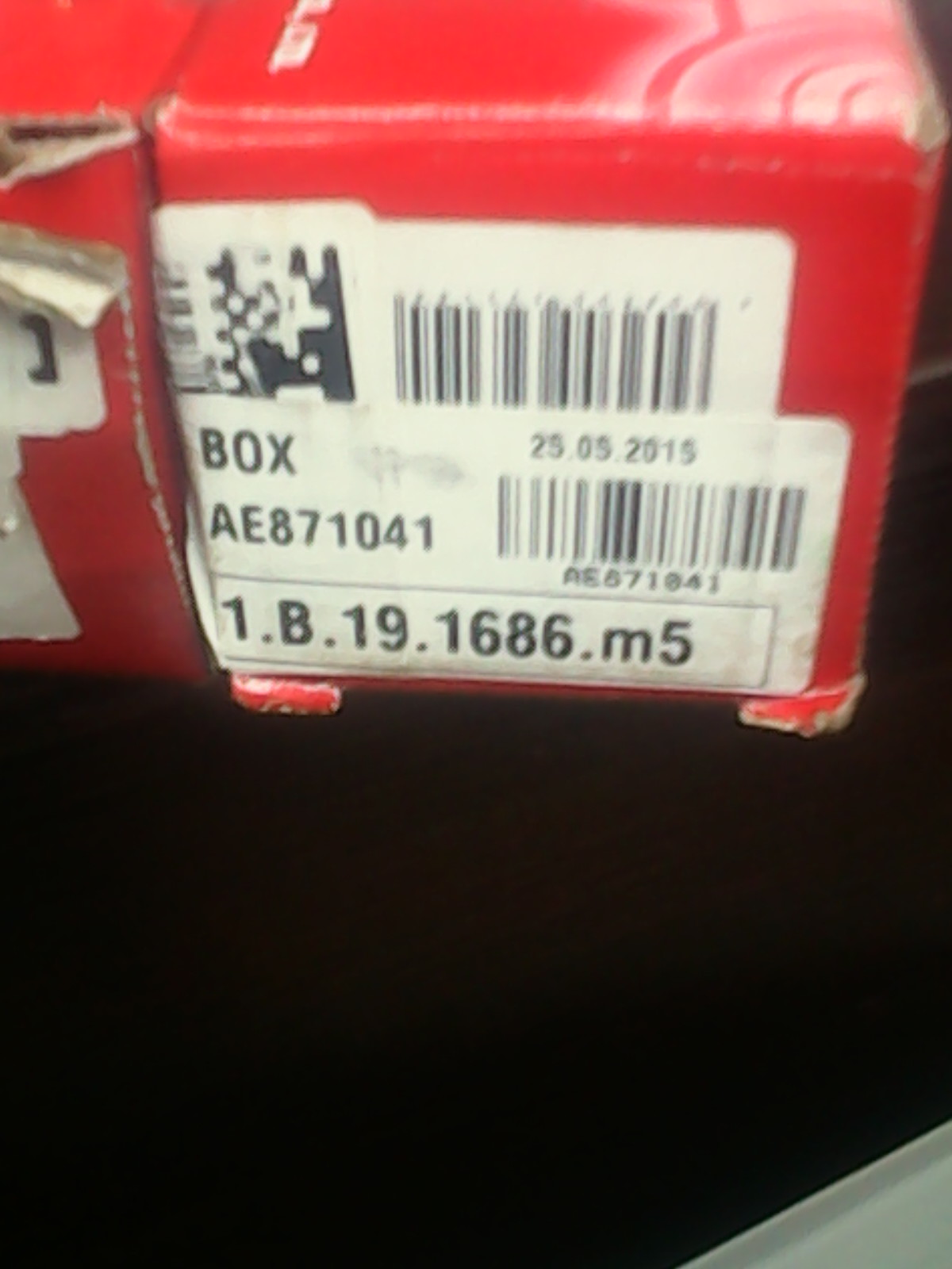

О машине: SV32-0033009, 3S
доброго дня! подскажите, люди добрые...у подруги Виста SV32 1991 года выпуска. взяли передние картриджи (на фото), а они оказались длиннее чуть чуть. Я хочу токико взять, какие нужно брать, чтоб с размером не ошибиться
IMG_20150530_132620.jpg [ 190.03 КБ | Просмотров: 7544 ]
 Заголовок сообщения: Re: Стойки и картриджи на SV30-35 (номера заменителей)...
СообщениеДобавлено: 09 июл 2015, 13:47
Сообщения: 1561
Тем: 82
Откуда: хабаровск
О машине: zzv50 2002г.1zz
Репутация: 967
мож стойки не родные? а стойки не проще купить?вопще катридж в родную стойку Z3153 токико

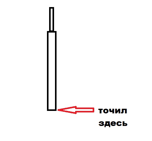

ну в общем выяснил, что предыдущий владелец брал картриджи в магазине и нес их мастерам, которые снимали немного с картриджа метала, иными словами стачивали на станке, или еще где....пару сантиметров наверное, может меньше...отсюда еще вопрос как бэ....у нее что, стойки с королы чтоли? они вроде покороче родных...и могу ли я заказать родные, например Z3153 токико и также сточить их?

СообщениеДобавлено: 05 апр 2016, 02:19
Вообще почему все сразу думают что если картридж родной оригинал "Каяба" не подходит в стойку(не влазит полностью,длиннее)то значит стойка левая?
Стойки то разные ведь шли,их было два вида(у меня кстати маленькая стойка есть я в нее вставлял картридж Токико и он четко подошел в то время как в стойку которая на машине стоит он проваливался,пришлось проставки делать),низ одинаковый и чашки на одном уровне а вот то что выше чашки тут и отличия,стойка по сути просто труба(вот одна стойка сделана из более длинной трубы)и все.Те стойки которые больше в них идет оригинальный картридж Каяба,те что меньше там картридж Токико(я просто сталкнулся с такой проблемой вот и разузнал более менее что к чему)
