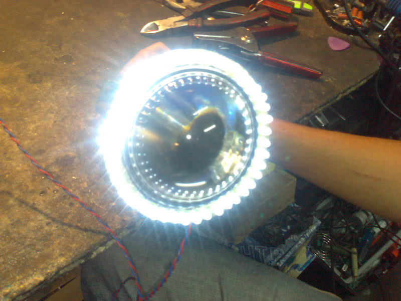

А такой вопрос: кольцо текстолит какого размера (диаметра) вырезано? Этож в фару ближнего света, так?
СообщениеДобавлено: 07 окт 2010, 05:52
Сообщения: 363
Репутация: 25
Я размер кольца делал не по фаре, а по линзе. Кольцо в диаметре где-то 120 мм. Не хотел выкладывать фото раньше времени. Вот это дело хочу вкрячить в фару.
02092010475.jpg [ 120.81 КБ | Просмотров: 1412 ]
СообщениеДобавлено: 07 окт 2010, 15:47
Ух ты!! ЗдорООООрово!!!
Если днём при комнатном свете так вышло ярко, то про ночь я уже и не сомневаюсь!!!
Обязательно фото итоговые выложи.
Пока такой вопрос: какие светодиоды использовал и на сколько вольт?

Обязательно выложу. Светодиоды самые обычные с линзой, белые. Мощность 20mА, напряжение 3V, резак 2W на 470 Оm, но лучше резак поставить на 5W, ненашел такого в хламе. Можно поставить резак 5W на 280 Om. будет светить в полтора раза ярче.
поставь два 2Вт в параллель, надёжнее будет
