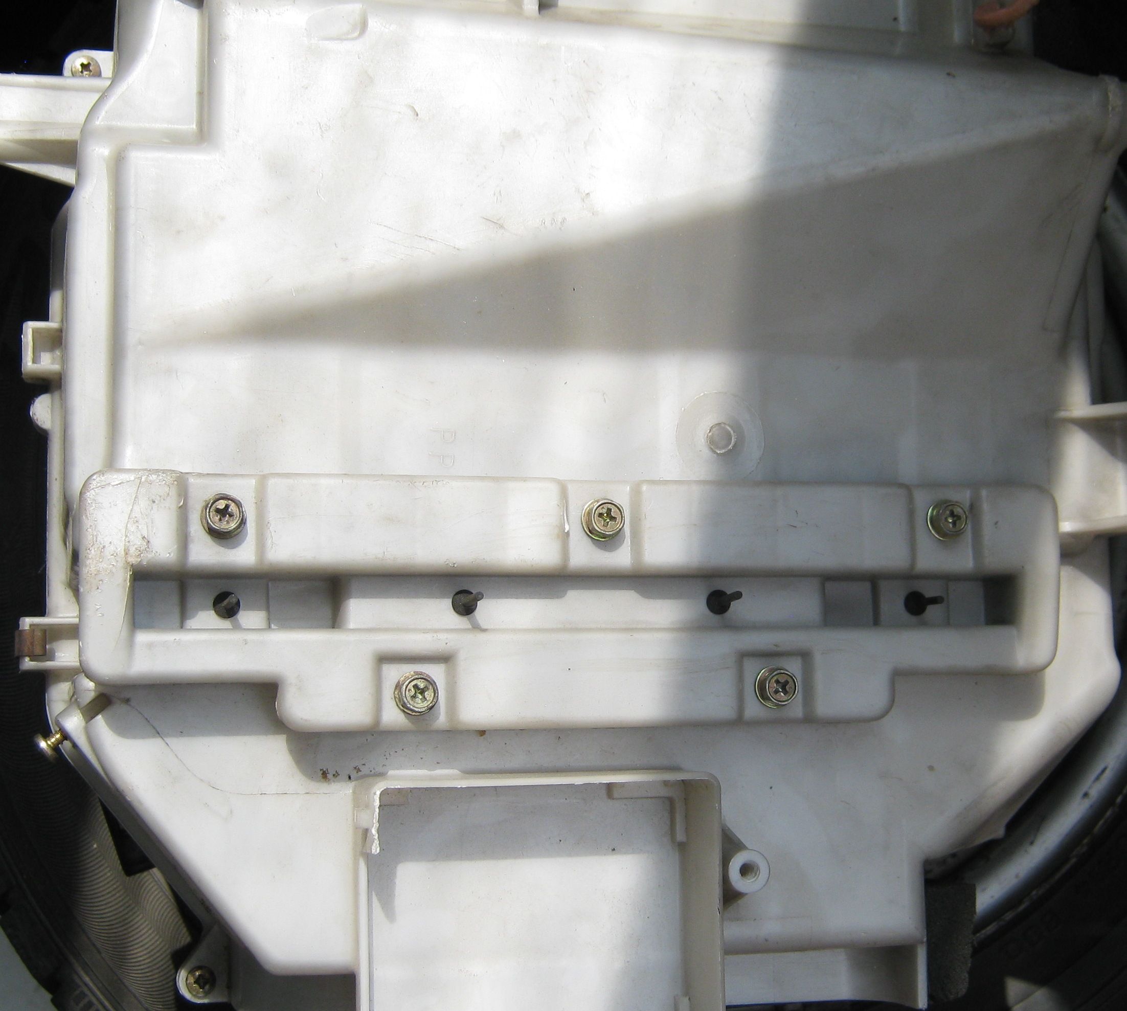

да в этом тоже преимущества: лучше дует, не надо менять фильтр, вот я купил фильтр а испаритель под него не срастил и теперь этот фильтр как не пришей к п...е рукав, а выдернуть испаритель чтобы дома почистить не так и сложно
Спасибо за совет! Как будет время, попробую снять испаритель и почистить. :good:

ты когда трубки под капотом будешь откручивать испарителя сразу определи какие гайки а какие трубки, чтобы одну держать а другую крутить, а то крутанешь трубку и голову втрубке свернешь потом травить начнет если щаправишь в салон, короче осторожно там под капотом

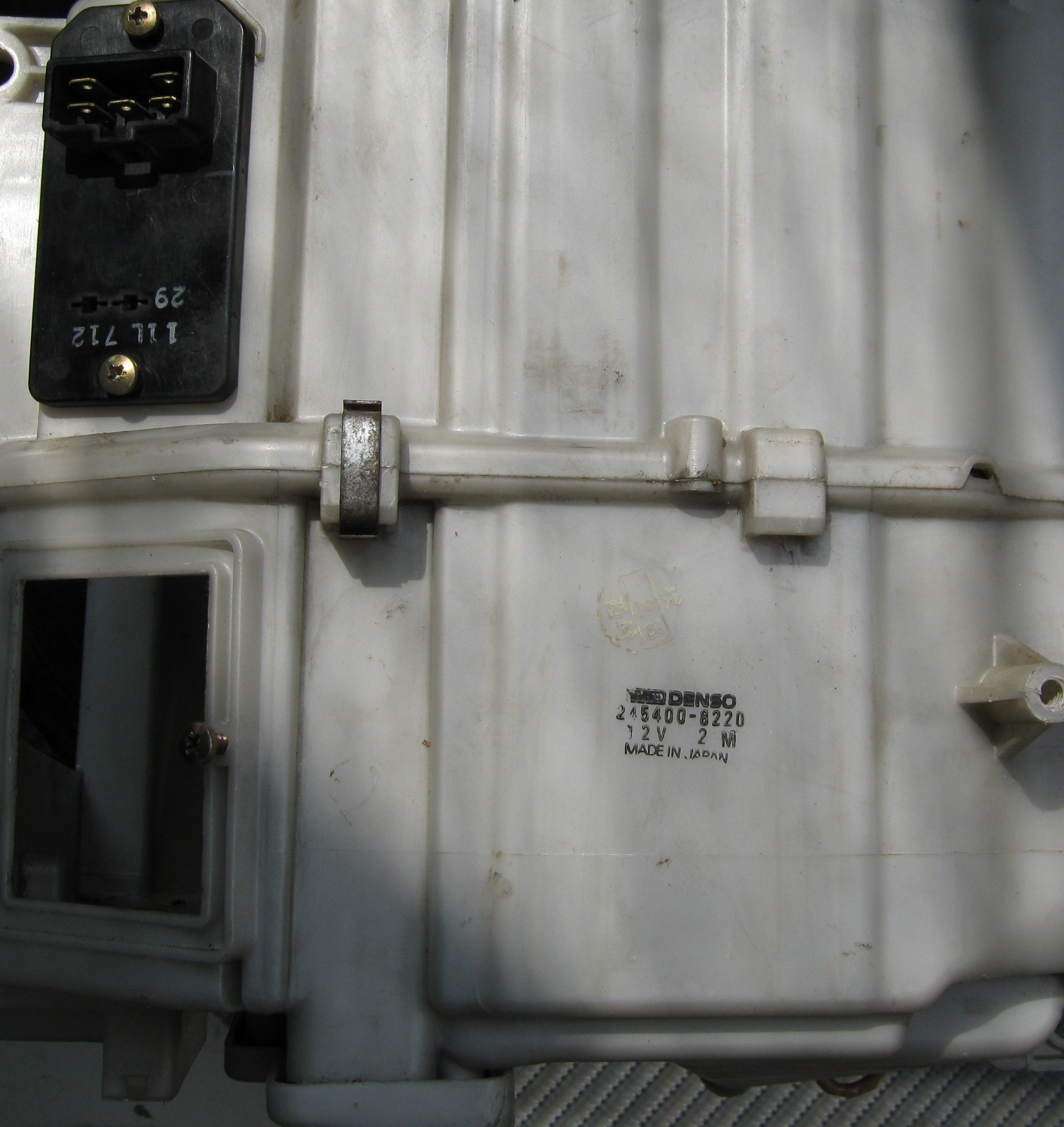

Добавлено спустя 1 день 20 часов 13 секунд:
тебе нужен 2М
