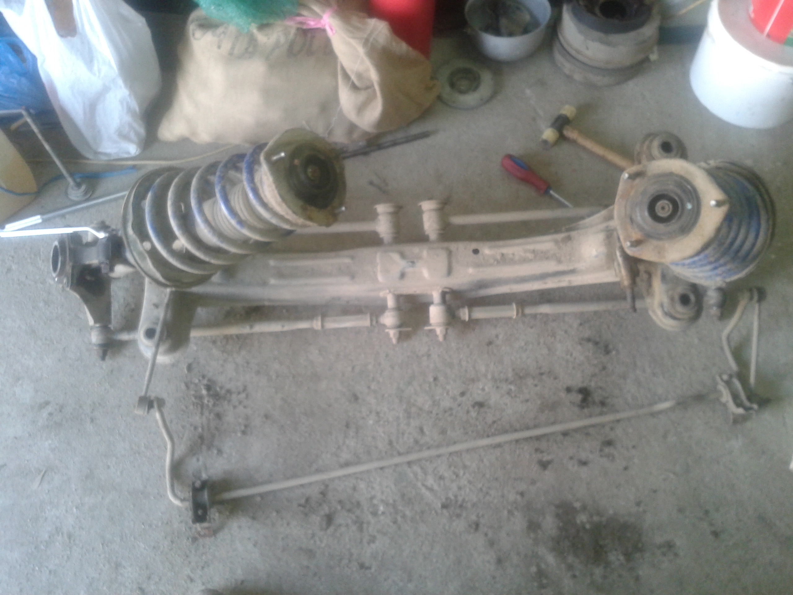

Поставил свой автомобиль на прикол до лета. Пока есть возможность, выдернул привода, в гранатах вместо смазки субстанция похожая на гуталин, чегой им с такой жизнью не хрустеть. Ну и подыскиваю вариант как двигатель вытащить, надоело, что масло из него капает, постоянно доливать приходиться. Заодно и подвеску заднюю перетряхнуть спокойно можно.

Крановую установку надо подкатную, да надо конечно вытащить) че он там стоит такой весь неподвижно.

Давненько не рассказывал про свой авто, теперь исправляюсь. Пыльники и гранаты на внешних ШРУСах поменял, причем не выбивая ничего, "болгарка" решает. Паваник и Андрей 27ые подогнали термоусадочный рукав, с помощью которого соединил воедино разорванный патрубок от "воздухана" к турбине. Для герметичности залили его клеем, но от температуры он поплавился и давай масло опять выкидывать. Посадил на герметик, он и темпер держит и бензомаслостойкий. Прокатившись за 150 километров то Хабаровска понял. что заднюю подвеску надо перебирать, уже все "уперся в дно". Сайлентблоков на авторынке как всегда не было, только тяги в сборе, ну и началось "Поле чудес" наоборот. 1500, 1300, наконец по 1000 за тягу. Два дня за ними ездил, то со склада не привезли, то еще что-то. Наконец все необходимое лежит в гараже, можно приступать. Тормозные барабаны долой, колодки следом (хотя можно было и оставить), и со словами "Ну бля, не подведи", болты крепящие ступицу к кулаку были аккуратно вывернуты. Линки "болгаркой" срезать пришлось, гайки приржавели, ну да и хрен с ними, они все равно под замену шли. А вот с балкой пришлось повозиться. Гайки на 14, что её к лонжеронам крепят на удивление легко поддались, а дальше закавыка. К балке задняя часть банки глушителя через подушку крепиться, вот поматериться пришлось, кое как отверткой эту подушку сковырнул. Глушитель чуть ли не на пол положить пришлось, чтоб всю конструкцию разом из-под авто извлечь.
Комментарий к файлу: задняя подвеска
