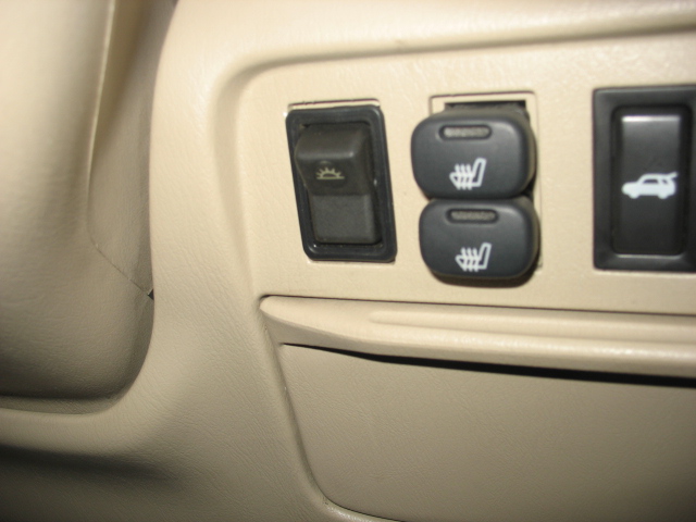

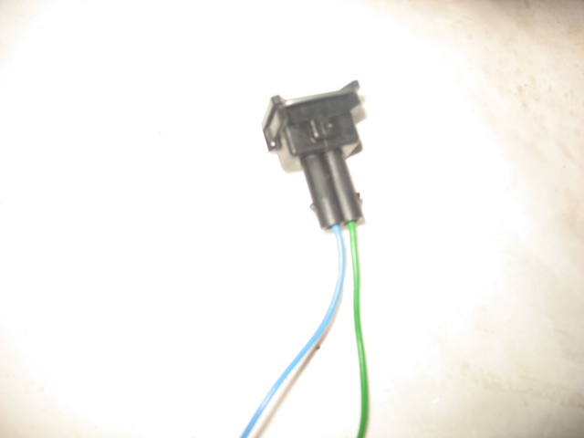

Далее подключение питания.

И еще один момент.Поменяв за одно и термостат на более "горячий" всю систему подключил залив антифриз и привел в действие проведя испытания после прибытия из командировка в настоящие сибирские морозы.Результат:до -30 результат заметен.В движении при полностью прогретом двигателе включаю помпу и ощутимо повышение температуры в салоне.Для тех кто думает что с установкой помпы наступит как тут многие выражаются "тащкент" смелюсь заметить.что их ожидания тщетны.Особенно он не наступит когда за бортом больше -30.В движении температура двигателя держится в норме,но при остановке или в пробках при включенной помпе она падает(это при закрытом радиаторе).Так что выбор за вами,ставить помпу или нет.

Комментарий к файлу: это разъем.

Комментарий к файлу: кнопка (слева) включения помпы в салоне."+" взял от замка зажигания.
