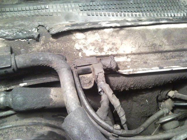

нет в самом центре фото, как раз над коробочкой) только провод к нему оборван. а то что с красной кнопочкой это котёл

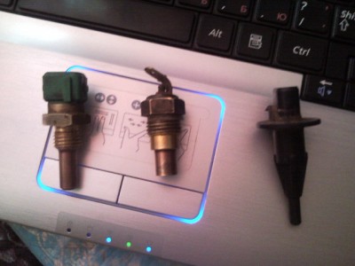

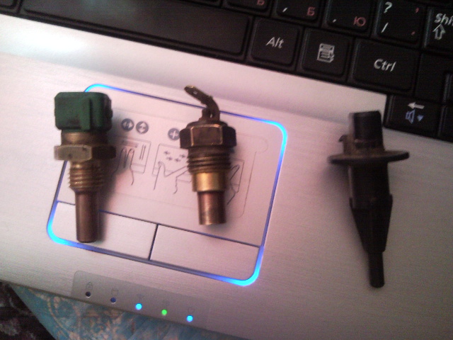

вот значит датчики. слева и справа датчик - датчик температуры ОЖ и датчик температуры воздуха на впуске(тот что в воздушном фильтре). проверил их всё в норме. не понимаю даже что там может сломаться, вроде как цельный металл. посередине датчик на приборную панель. позже выложу как его проверить.

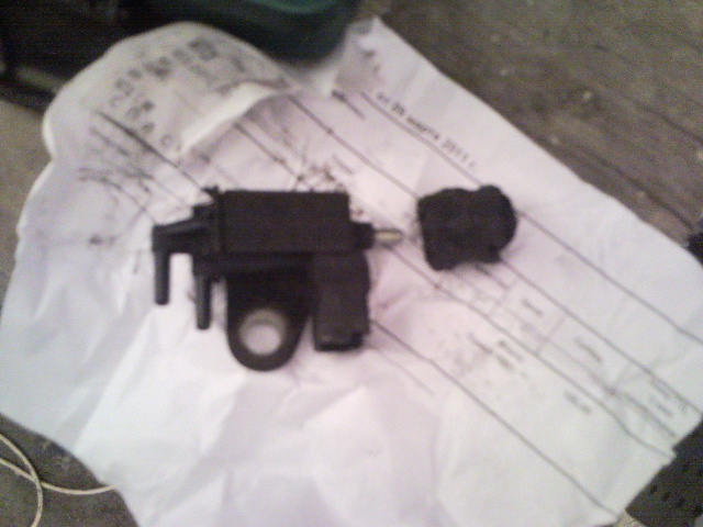

а теперь скажите как называется эта штука? к ней точно подходит воздух)

Вот у тебя лежит с права датчик который в коробке фильтра стоит,я вот тоже свой вытаскивал так пластмасса обычная,как он работает я даже и предположить не могу.
Просто пластмассовая заглушка и все.

работает также как и датчик температуры ОЖ. сопротивление уменьшается по мере его нагрева, чем он холоднее тем его сопротивление больше. кстати проверяется он также как датчик температуры ОЖ.

подскажите всё таки что это за штука таккая на последнем фото? вакуумный датчик(пневмоклапан)?

Это электропневмоклапан повышения оборотов двигателя при включении кондиционера, у себя временно ставил от жигулей пока искал.
