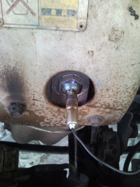

Сфотай датчик,очень хочется проверить(а то мой без дырочек без всего,как заглушка)только провода торчат в заде и больше ничто не говорит о том что эта пластмассака датчик.

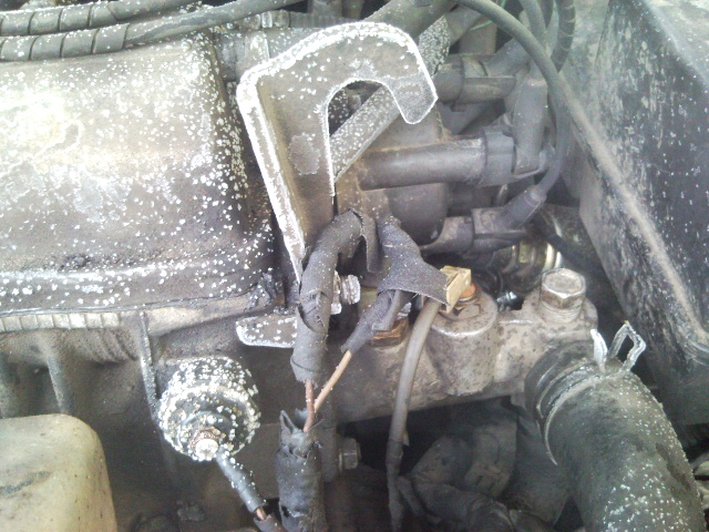

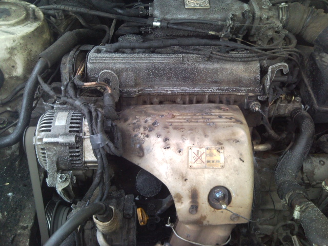

2-го числа горел на заправке, затушил лопатой снега. контакт плохой был на генераторе - проводка нагрелась и загорелся. а находился я в карозее куйтунского района, деревня пьяная. обгорел бронепровод и прводка прочая. изолировал всё изолентой ХБ на морозе. завёл. всё нормально. трогаться начал, глохнет. газ жму глохнет. думал замёрзла пока стояла. позвонил посоветовался, сказали вода в бензопроводе. снял фильтр топливный и бензонасос отогрел в тепле, поставил назад. всё по прежнему. поставил на d и начал толкать, потихоньку поехал. через некоторе время уже мог подгазовывать. созвонился с другом, он с тулуна в иркутск ехал. так как страховка была решил ехать в ангарск. ехал долго. в гору 20-40 еле забирался, с горки до 130 разгонялся. доехал. сегодня поставил в гараж правда холодный. достану обогреватели буду чистить систему, поменяю фильтр. посмотрю что будет. ну и коненчо всю проуводку менять. подскажите там же не обычные провода идут, а со специальной изоляцией?
нашёл причину из-за чего горел чек - коротила проводка.(фото прилагается) не знаю что за датчик это, сейчас влом что то смотреть. и расход бензина вроде уменьшился. литров 25 истратил на дорогу.
Добавлено спустя 2 минуты 2 секунды:
ещё утеплитель обгорел с капота, срывал ломая клёпки, по ходу тоже менять придётся
Комментарий к файлу: вот кислородный датчик, любуйся)

Комментарий к файлу: здесь коротило, где обмотано, с правой стороны двигателя, рядом с маслянным датчиком

Комментарий к файлу: вот такая у меня теперь изоляция=)

Вот засада(сочувствую)
Теперь все чистить,вытирать и по новой провода тянуть :suicide:

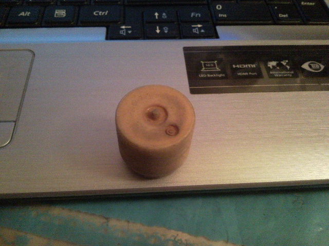

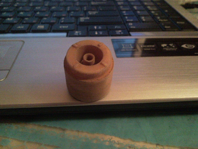

сегодня поменял топливный фильтр. со старого что то страшное и мутное вылилось) снял бензобак, слил бензин поставил бак высыхать. кто знает вода с бензином могли перемешаться? потому что когда вылил бенз в нём никакой воды явно не видно. может отстоится к утру и разделится? вроде вода должна вниз опуститься. раз уж снял бак то надо его помыть и обработать чем нибудь, что бы не ржавел. заодно и днище обработаю под которым бак. внутри разглядывал - вроде ржавчины нет. завтра ещё прополощу его и весь бутор с него солью. ещё такой вопрос - трубка бензопровода которая под машиной идёт, она без всяких клапанов? а то решил проверить не забита ли она - начал дуть в неё, а она продувается но с сопротивлением, как будто в ней что то есть. тему решил здесь продолжить) всё одно связано друг с другом) и вот такая штука в баке каталась, куда она цепляется не нашёл

как-то разбирали с другом его зубило ... так вот у него очень похоже выглядит поплавок датчика кол-ва топлива в баке ... так, мысли вслух :)

поплавок плавает нормально) но вот эта штука никак к нему не подходит, может бак меняли и внём эта хрень была?))

Там по моему на шланге(он после топливного фильтра стоит и возвращает пары в бак)
вот там вроде стоит какой то клапанок(но я не видел,только со слов человека который менял мне фильтр этот)Он вообще сказал что это чисто экологическая примочка и предложил открутить его и выкинуть(я сказал прикрутить туда где он должен быть)
