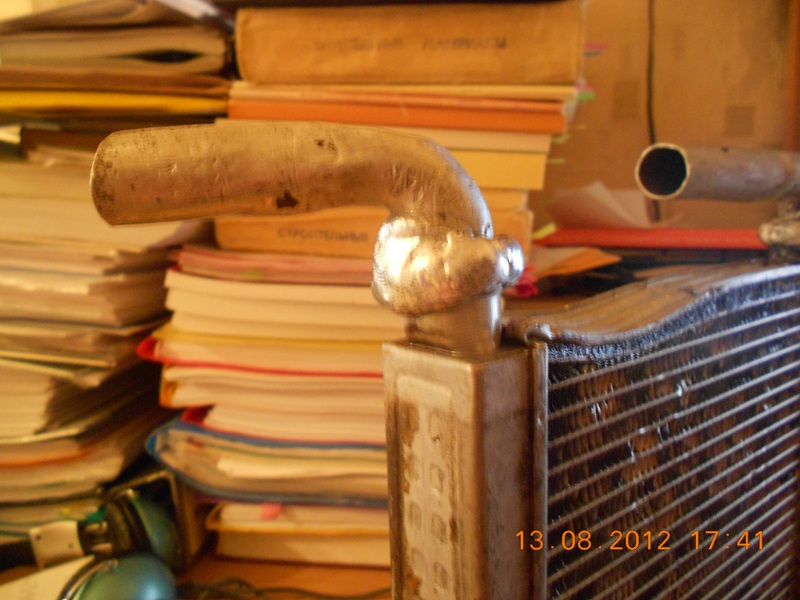

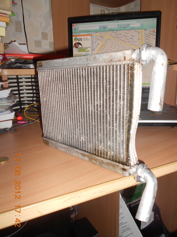

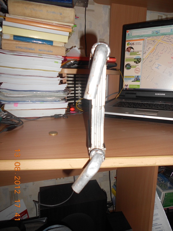

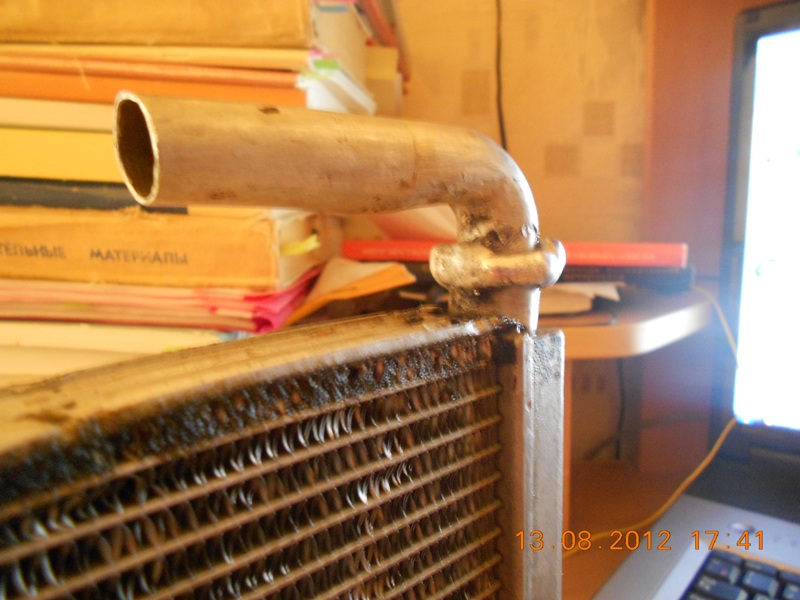

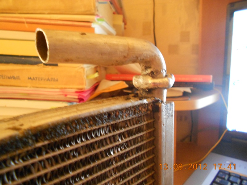

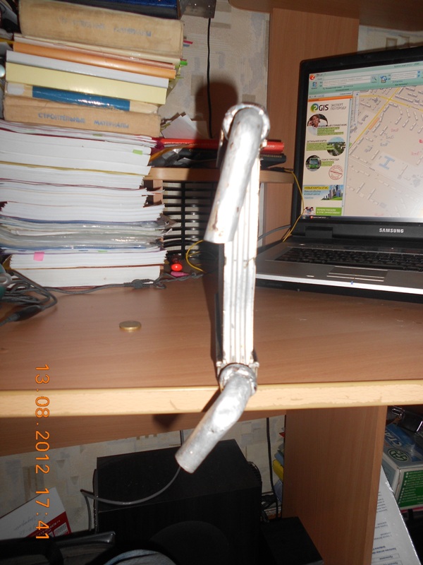

Отрезал патрубки, отметил под каким углом они должны стоять. Отдал заварить. Результат:
DSCN7051.JPG [ 201.99 КБ | Просмотров: 4859 ]
DSCN7053.JPG [ 193.7 КБ | Просмотров: 4859 ]
DSCN7055.JPG [ 198.79 КБ | Просмотров: 4859 ]
DSCN7056.JPG [ 216.42 КБ | Просмотров: 4859 ]
В итоге имеем разборную конструкцию. Кстати, в печка была внутри чистой, все соты "греют". К выходным буду ставить. Фото выложу.

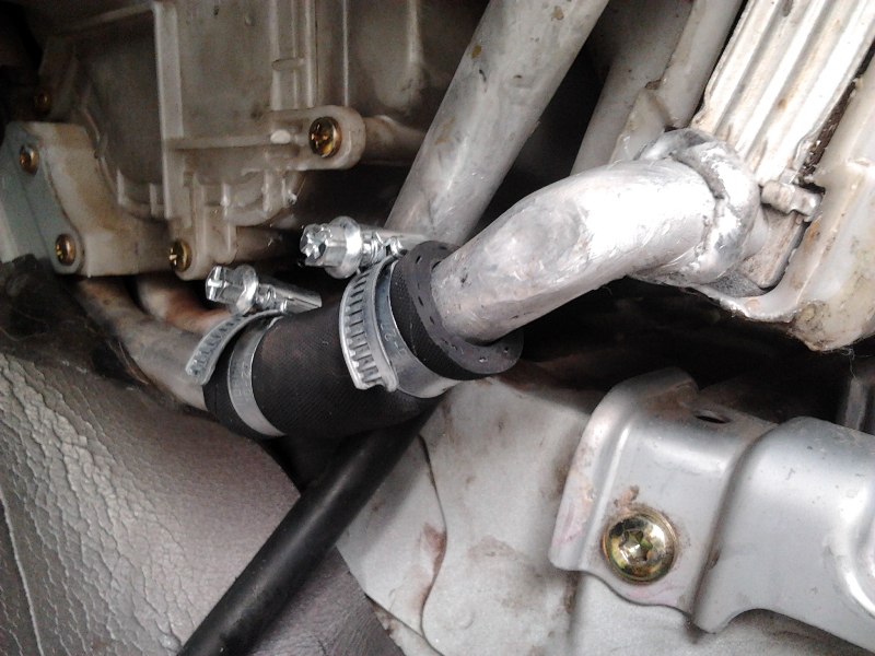

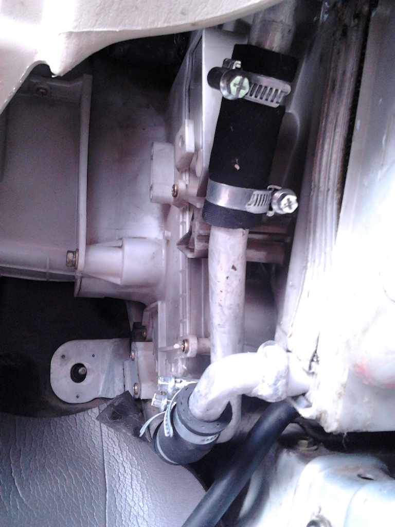

Собственно поставил, прокачал систему минут за 15. Естественно под наклоном. Теперь печка в ноги водителя дует горячим :). Ставил не снимая панель!

Vista Ardeo 3S-FSE 2000г.

Она получается медная и варить надо аргоном?

алюминиевая, варили аргоном. Верх, низ и торец кстати обклеял сплэном. Всё плотно встало. Трубка диаметром 16мм.
