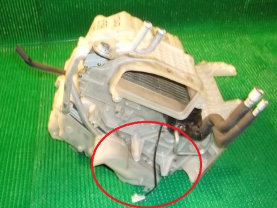

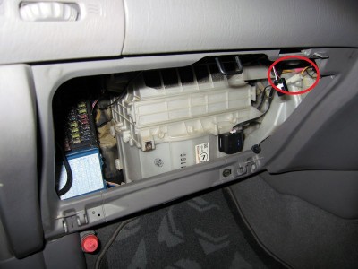

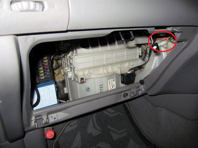

Вот такая:
IMAG0332.jpg [ 452.7 КБ | Просмотров: 1473 ]
Подскажите кто знает, куда вставляется этот разъём, выходит из косы в районе пассажирского бардачка, и ещё куда-то крепится клипсой на пластиковом уголке. :dash:

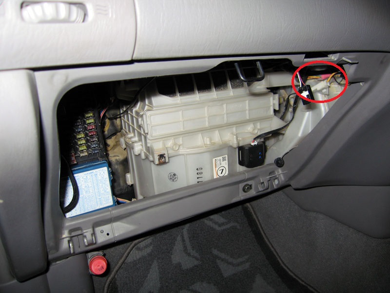

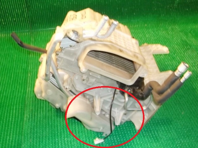

на датчик температуры воздуха который на испарителе кондера стоит, если мне память не изменяет. А крепится он на диффузор который в ноги пассажиру дует.

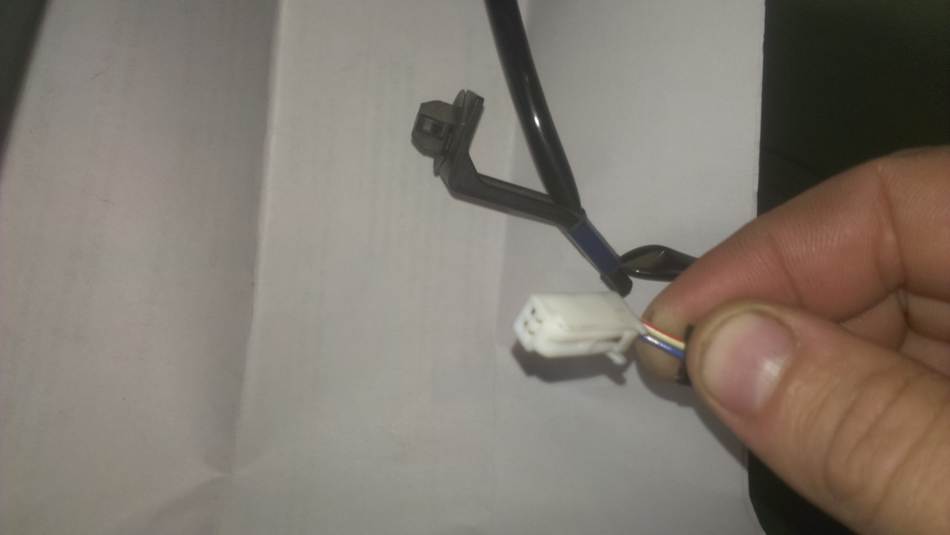

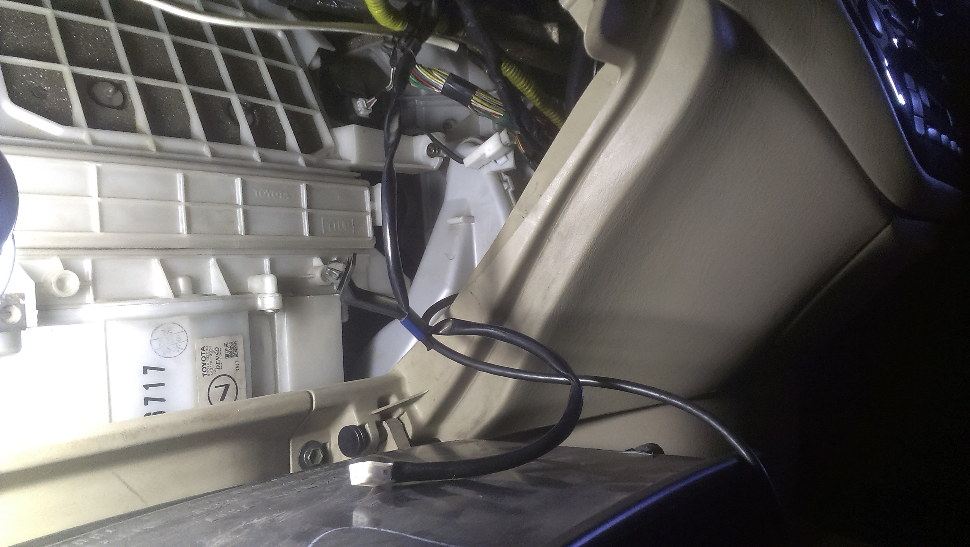

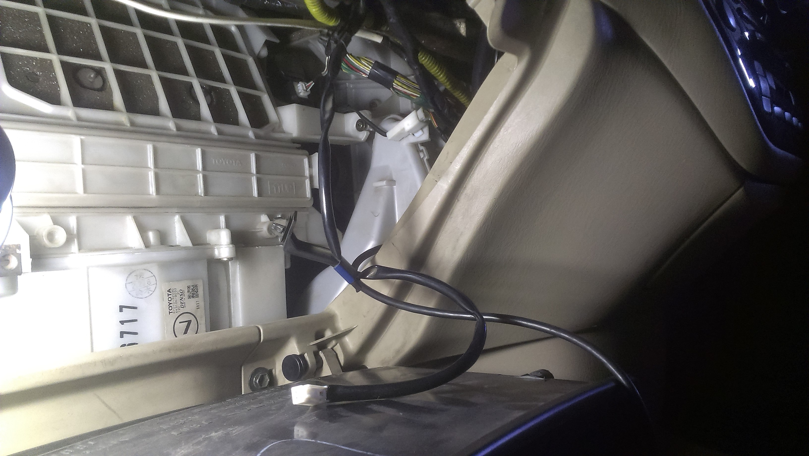

Не Саня, не он...
Уже всю голову сломал...
IMAG0338.jpg [ 885.96 КБ | Просмотров: 1441 ]
Буду дальше камасутрой заниматься :suicide:
 Заголовок сообщения: Re: Замена радиатора печки на другое
СообщениеДобавлено: 08 ноя 2015, 15:50
Сообщения: 672
О машине: SV55 3S-fe 4WD была
Репутация: 659
подсветка бардачка.как вариант.
Эх, тоже не она.

Сообщения: 672
Репутация: 659

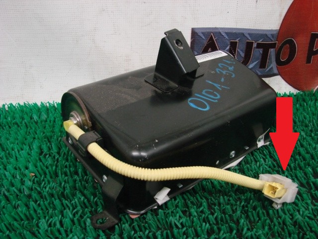

ну тогда остается только подушка безопасности пассажира.
166046-1.jpg [ 109.18 КБ | Просмотров: 1410 ]
