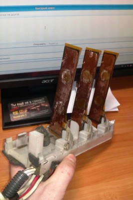

Это если я не ошибаюсь электроподгрев радиатора. Если с головой подойти к установке можно от аккумма кинуть и подгреть салон быстрее двигателя.

Идея конечно ХОРОШАЯ :good: :good: :good: ноя сомневаюсь что в корпусе печки у висты найдется место под сей девайс :?
А еще есть у кого соображения по поводу этой приблуды?Что бы это могло быть? Кто нибудь юзал ипсума???
